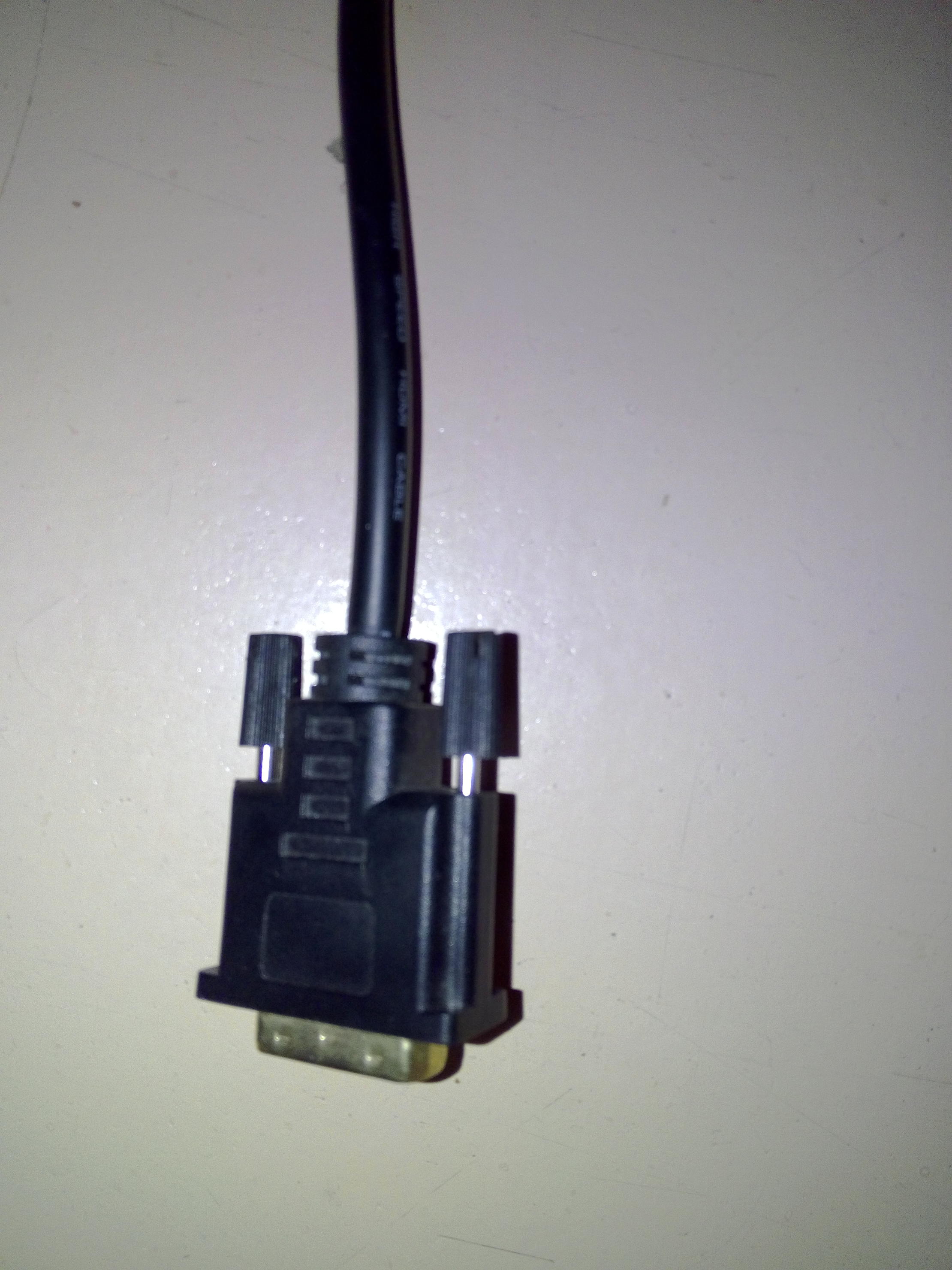

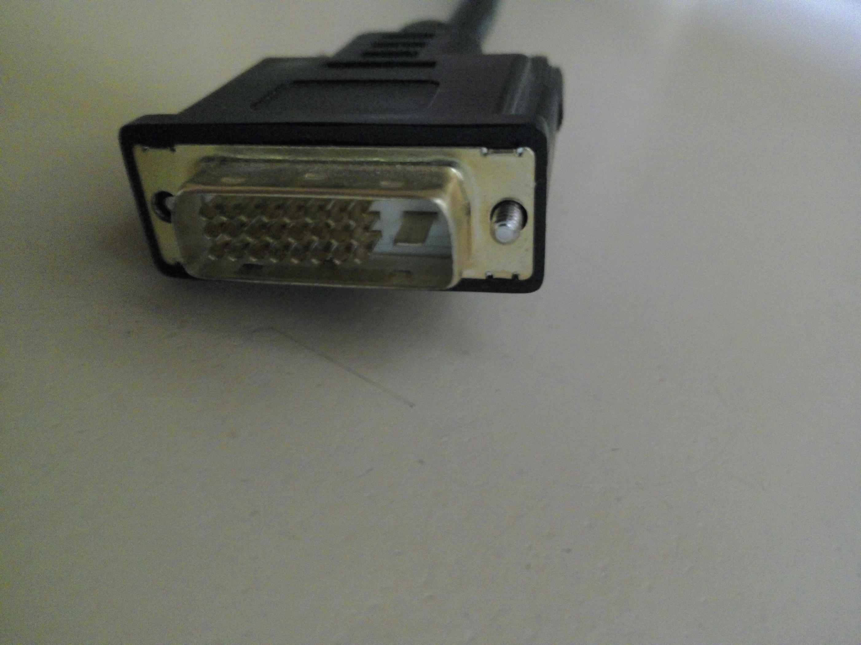

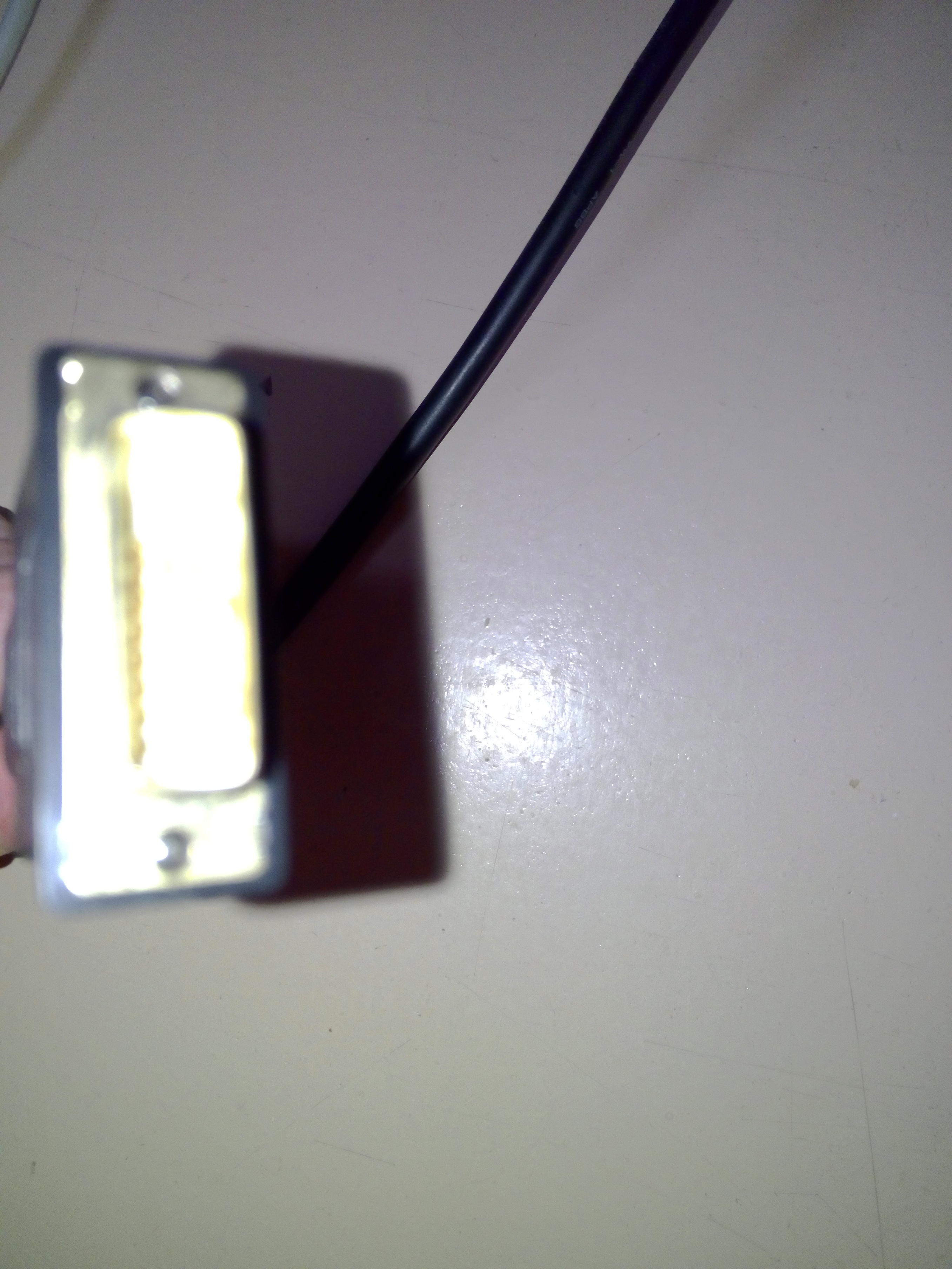

Ist seltsam auf einem Philips 8605k/40 Zoll (das 32 Zoll Modell hat hingegen keinen DVI anschluss sondern nur HDMI Büchsen.) Dort kriege ich den Ton aus einem DVI Kabel herraus.
Das DVI Kabel ist ohne weiteren Adapter direkt angeschlossen. An eine 4850 ati grafikkarte. Scheint nicht mit allen geräten zu funktionieren anscheinend gibt es ausnahmen.
