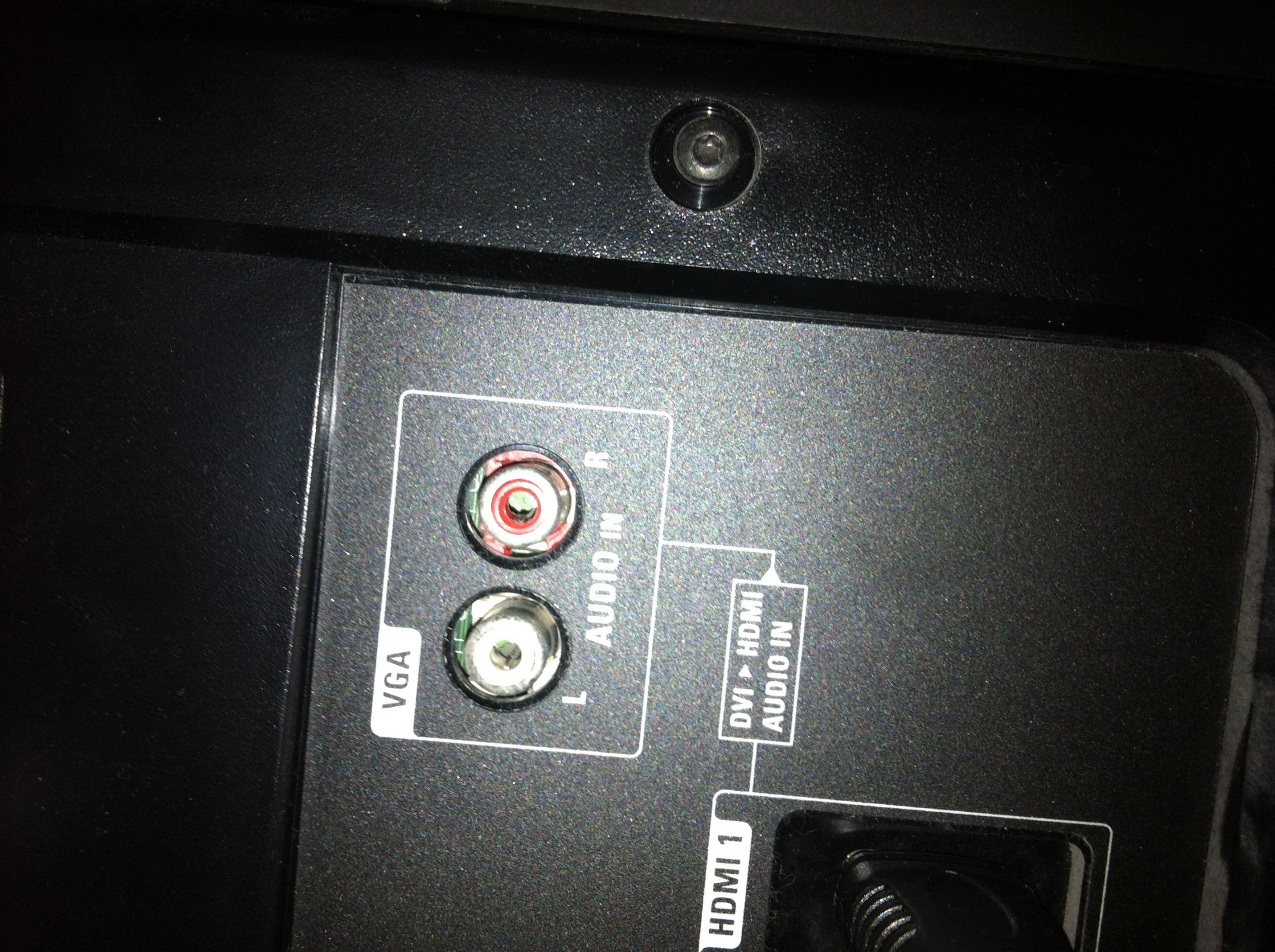

mach mal hinten ein foto von den anschlüssen am tv wo du die klinke oder chinch angeschlossen hast

ich kann bei deinem vernsehr leider keine aux buchse finden.

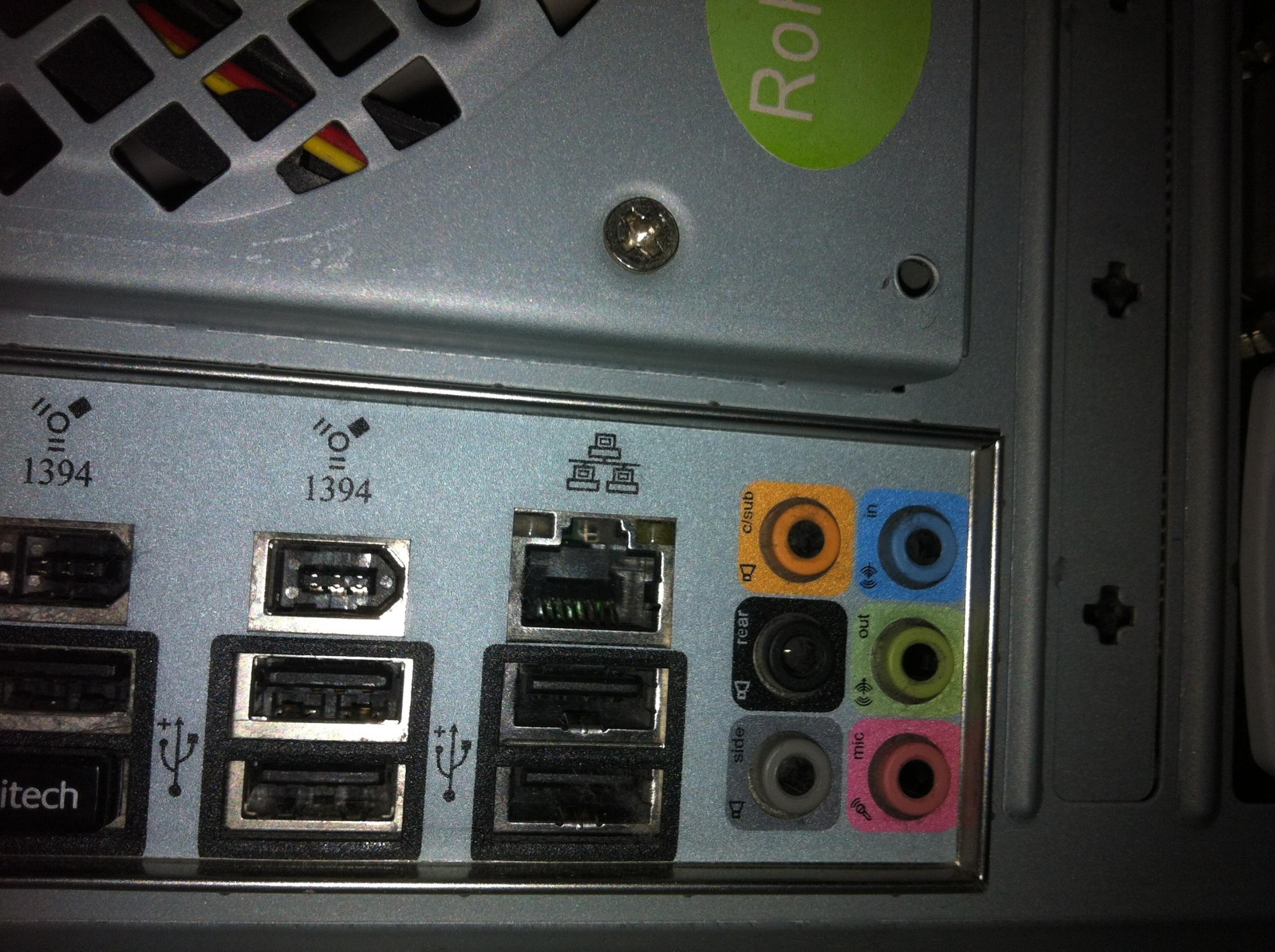

Mein Fernseher hat extra für den HDMI steckplatz einen Audio l/R Eingang, dort habe ich die Stecker auch richtig eingesteckt und den einzelnen Stecker am pc habe ich dort eingesteckt wo ich auch mein headset/Box einstecke, also sicher auch richtig.

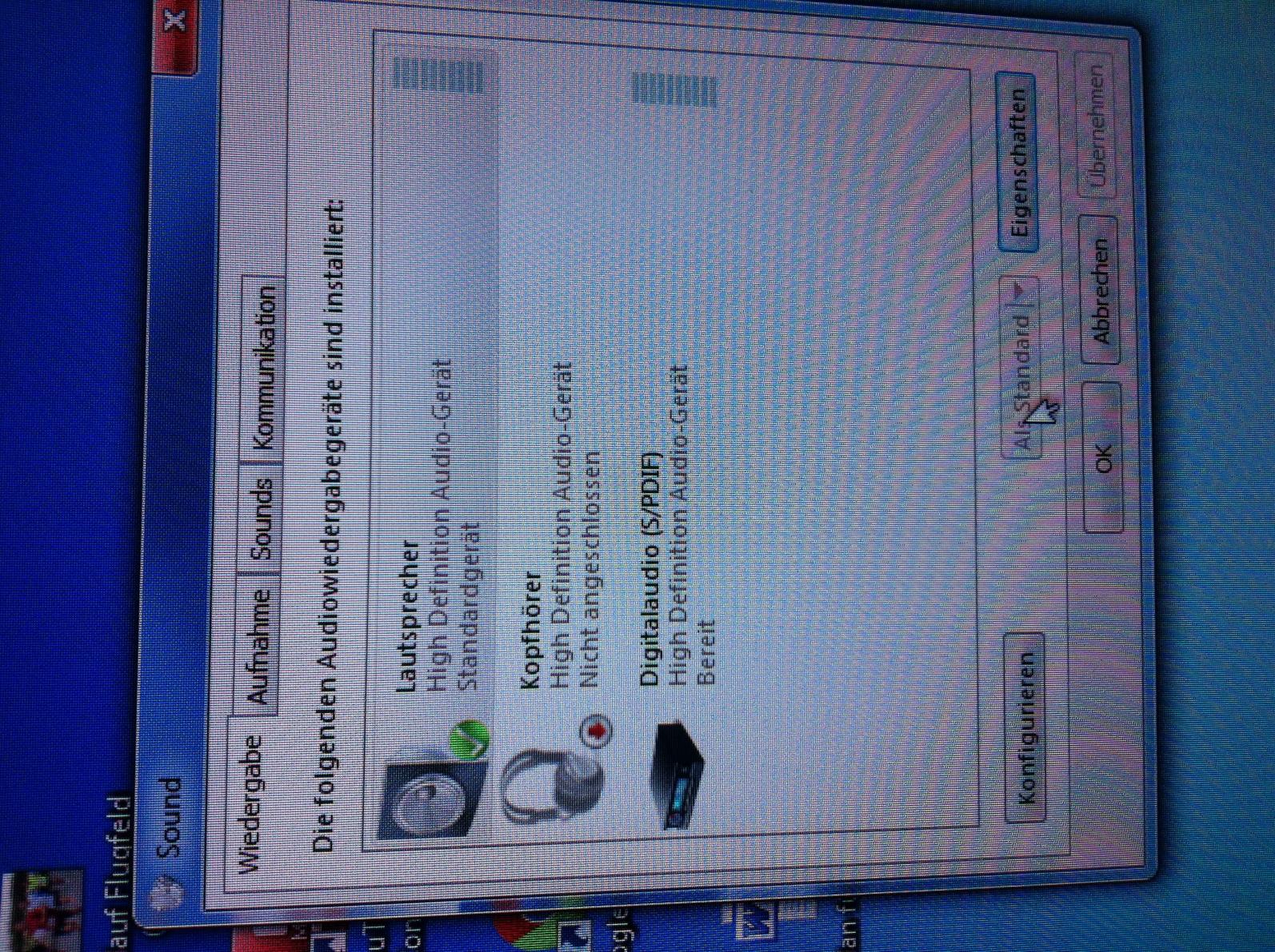

Hier die Bilder, die Kabel sind gerade nicht drin, daran liegt es also nicht :P image.jpg
von der verkabelung sehe ich da kein problem...

Muss ich am PC vll etwas umstellen?
