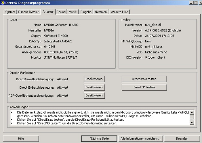

Hast du auch an ein Bios-Update gedacht? Ich meine jetzt eines für dein Motherboard, nicht eines für die Grafikkarte.
Hast du auch schon die neueste Motherboardsoftware installiert (Nvidia_NForce.. oder Via 4in1?"
Scheint ehrlich gesagt eher an deinem Motherboard, jetzt speziell am AGP-Port zu liegen.
Gib mal bei Start---Ausführen---"dxdiag" ein, und schau ob directX ordnungsgemäß läuft, schau mal meinen Anhang an, da sollte alles aktiviert sein.
