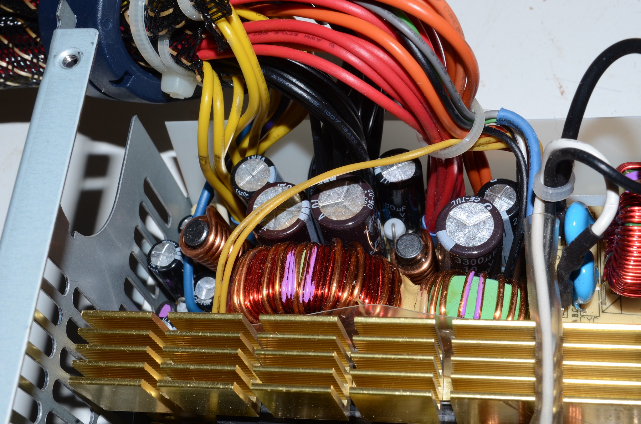

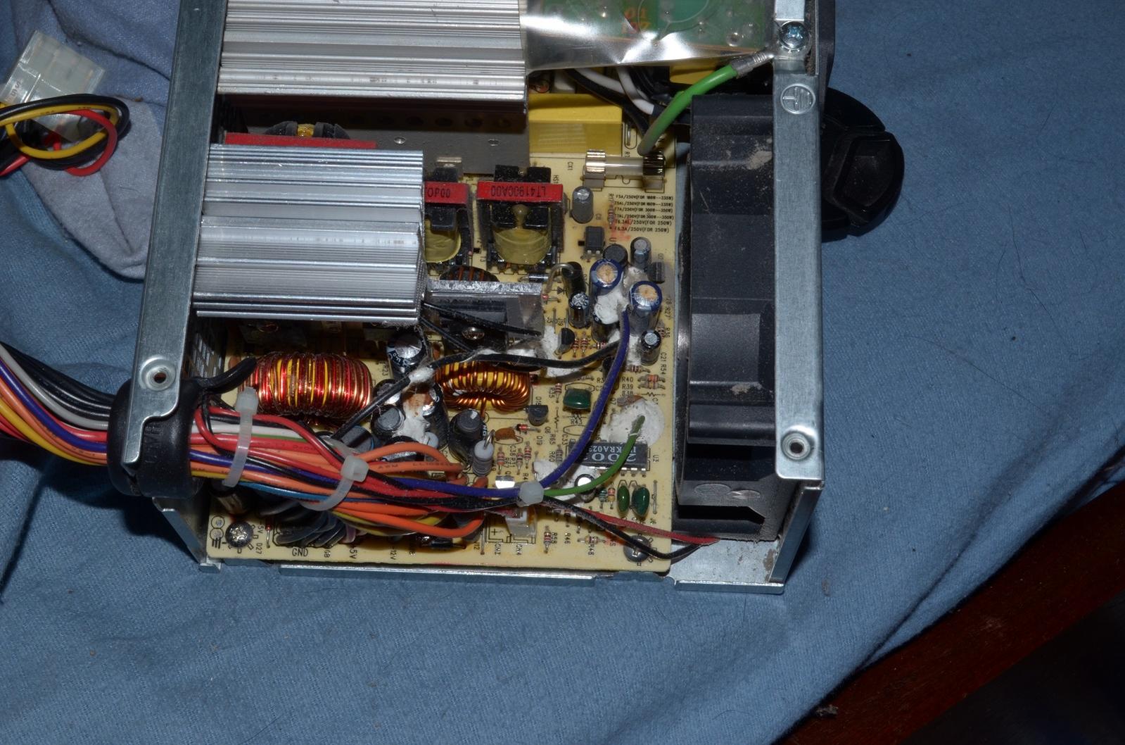

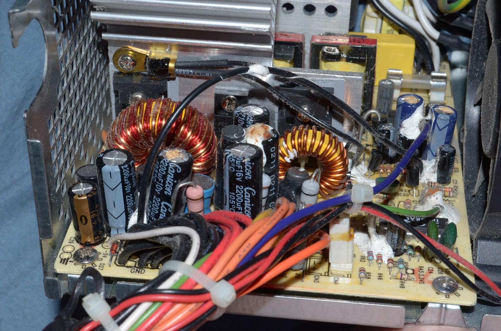

Und hier noch mal 'nen ENermax von ~2006:
Und genau das ist das Problem, auch wenn das einige Herrschaften nicht gerne hören möchten:
Ein Netzteil kann nach 10 Jahren noch scheinbar einwandfrei funktionieren, dabei aber schon die gesamte Hardware stark altern lassen oder beschädigen, eben weil die gesamten Spannungen komplett im Klo sind und weit jeder Spezifikation...
Als normalsterblicher kann man das auch gar nicht feststellen!
