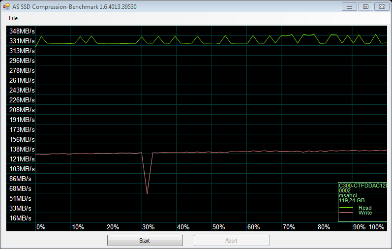

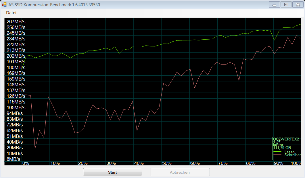

Welcher Marvell Controller hat denn Datenkompression? Der in der C300 jedenfalls nicht (siehe im Anhang meine C300 128GB und meien Vertex2 120GB 34nm) und Caching machen auch nur die SF der Profireihen mit seinem Supercap als Energiespeicher.
SSDFix schrieb:
Ausschlaggebend ist hier die sogenannte write amplification des controllers, die bei Sandforce zB bei 0.6 ca liegt. Das bedeutet einfahc gesprochen auch wenn 1GB Daten geschrieben werden, wird nur Flash von 600MB verbraucht.
Aber auch nur, wenn sich die geschriebenen Daten auch durchschnittliche auf maximal 60% komprimieren lassen. Das ist aber sehr Anwendungsabhängig und wenn ich meine Videos darauf schreiben, die alle nicht (verlustfrei) komprimierbar sind, dann schafft er diese 0.6 nie im Leben. So eine pauschale Aussage ist einfach unseriös!
Comprimier doch nur mal Deinen ganzen Daten (auf der SSD) und schau selbst nach, ob diese danach nur noch 60% der ursprünglichen Größe haben. Da eigentlich großen Dateien in komprimierten Formaten vorliegen, wird mit steigender Kapazität der SSDs die durchschnittliche Komprimierbarkeit der Daten weiter abnehmen
