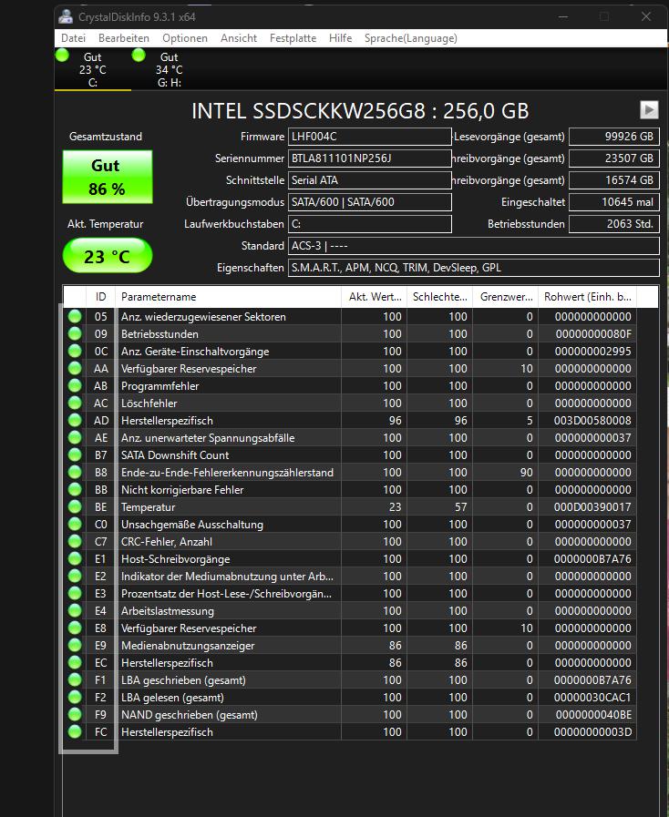

Beim Überprüfen mit "CrystalDiskInfo" bekam ich diese Anzeige:
Nun steht hier 86 %. Wie lange hält so eine SSD Festplatte? Muss ich mir bei 86 % schon sorgen machen das sie in absehbarer Zeit den Geist aufgibt? Außerdem die Zahlen hinter den im Rahmen aufgeführten Liste ab welchen Wert werden die beunruhigend. Welcher dieser Einträge ist der wichtigste?
Besten Dank schon mal comwolf
Reaktionen: 4BitDitherBayer, kaji-kun und GTrash81
eine neue hat 100%, 14% hast du bisher verbraucht. Natürlich kann auch eine SSD trotzdem jederzeit ausfallen, wenn man Pech hat.

CrystalDiskInfo kann auch die Prozent Angaben falsch ausgeben. Da am besten das Dashboard Tool vom Hersteller nutzen.
comwolf schrieb:
Im Ernst erst dann?
Ja klar und selbst dann geht immer noch mehr weil die TBW des Herstellers genommen werden. Die TBW ist nur für Garantieansprüche wichtig und wurde eingeführt, dass ein Enterprise Kunde kein Consumer SSDs in 6 Monaten "tot schreibt".

@Akkulaus
CrystalDisk liest nur den Wert E9 aus. Der ist eben 86 von 100.
@comwolf
Wenn der Verschleißanzeiger auf 0% geht sind die Daten nicht weg.
Je nach SSD kannst du sie weiter nutzen auf eigenes Risiko oder die SSD geht in den ReadOnly Modus.
Wie aber schon gesagt wurde: Niemand garantiert dir das nicht von heute auf morgen ein Bauteil (Spannungswandler, Controller etc.) ausfällt und dann nichts mehr geht.

Diese prozentuale Angabe ist ein rein errechneter Wert. Die SSD kann bei 100% schon defekte, nicht mehr korrigierbare Zellen besitzen, oder aber tausende Stunden nach dem errechneten 0%-Wert noch fehlerfrei weiterlaufen.
Nutz die SSD doch einfach so lange, wie sie für dich fehlerfrei funktioniert und sobald es Probleme gibt, wird sie ausgetauscht.
Macht man das so nicht in jedem Bereich im privaten Sektor? Oder wirfst du die Couch auch schon aus dem Wohnzimmer, wenn sie nur noch 86% Zustand hat, wie auch immer sich dieser Wert da errechnen mag?

Sebbi schrieb:
sobald auf den Werten 05, AB, AC mehr als 0 steht in den Rohwerten, würde ich mich um einen Austausch kümmern.
So funktioniert ATA SMART nicht.
Die Attribute IDs sind nicht normiert, was da drin steht kann sich von Hersteller zu Hersteller unterscheiden, deshalb gibt's auch regelmäßig Updates von CDI wenn es neue Erkenntnisse gibt wie einzelne Attribute belegt sind. Und Rohwerte interpretieren ist kaum möglich ohne genug Hintergrund Wissen was der Hersteller ausgibt und die dienen auch nicht zur Entscheidung, ob ein Attribut Fail ist oder nicht.
Die normalisierten Werte die CDI in den Spalten aktueller/schlechtester/Grenzwert anzeigt, sind die einzigen die relevant sind und deren Interpretation ist auch supereinfach: Wenn aktueller Wert unter Grenzwert, dann schlecht. Super einfach und mit das einzige was an SMART normiert ist. So macht das auch jedes Tool wie CDI oder die SMART Prüfung im BIOS.
Und es gibt auch Attribute die sich nie ändern und Legacy Attribute. 0x05 wird z.B. aus Kompatibilitätsgründen zu HDDs mitgeschleppt bei SSDs. Das was bei HDDs technisch dahintersteckt, gibt es bei SSDs nicht. Wird aber mit ausgegeben, damit nicht irgend ein Legacy Bios Fehler ausgibt.
Nero FX schrieb:
@Akkulaus
Mag sein. Hab eine SanDisk SSD die zeigt bei CrystalDisk 60% an mittlerweile. Über SanDisk Dashboard dann 86% ;)
Deshalb vertrau ich das Dashboard Tool von Hersteller mehr als CrystalDiskInfo

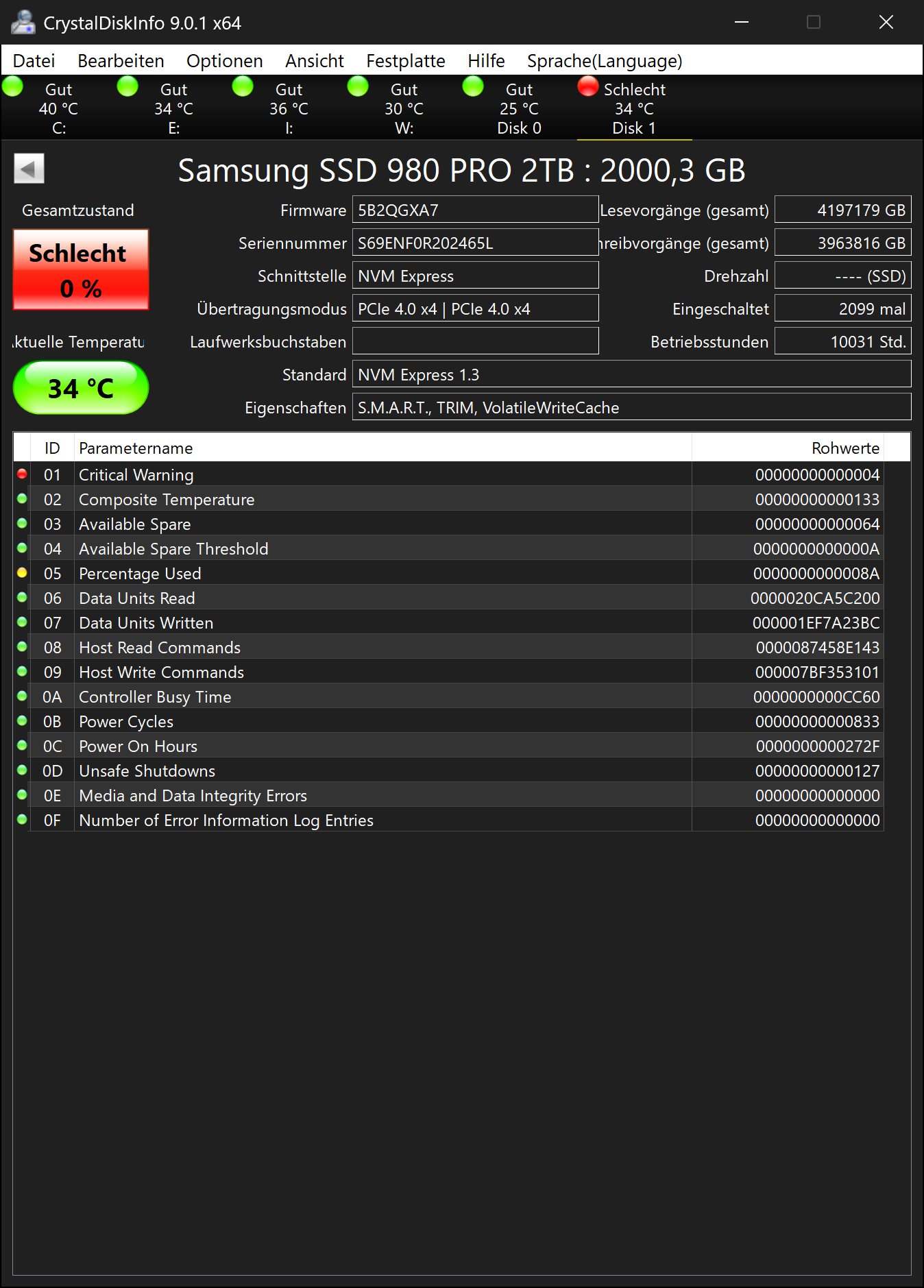

Ich will hier niemanden überreden sich nicht um seine SSD oder Daten zu kümmern!
Aber SSD halten, wenn es gute sind, ewig. Um euch allerdings die Angst zu nehmen, schaut euch das mal an:
Der TBW dieser SSD wird vom Hersteller mit 1200 TWB angeben. Der Wert wurde bereits um das zweifache überschritten, also es wurden 3963 TB geschrieben.
Die SSD arbeitet immer noch wie am ersten Tag:
Es ist selbstverständlich, dass man eine solche SSD nicht für wichtige Daten einsetzt !!!
Die SSD wird von mir nur als temporäres Laufwerk eingesetzt.

Es ist bekannt, dass die SSDs deutlich mehr können als die TBW was angegeben ist. Aber wenn man TBW überschreitet, hat man ebenfalls keine Garantie mehr.
Die SSD hat gerade mal 1/7 der Lebensdauer geschätzt anhand der TBW Vorgaben des Herstellers erreicht.

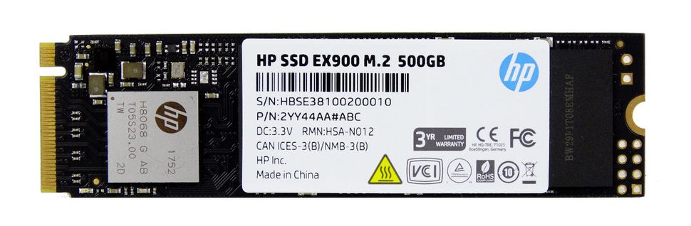

Ich hatte vor einiger Zeit eine HP ex900 gekauft und.eingebaut, nach etwa 8 Monaten und etwa 2,3TB schreiben war sie tot, in CDI ist der %Wert der Lebensdauer von 100 auf 0 auf 200 auf 0 gewandert.

pedator92 schrieb:
... Ich hatte vor einiger Zeit eine HP ex900 gekauft ...
Fernost SSDs halten im Vergleich oft noch kürzer ...
Da hab ich schlechte Nachrichten für dich. HP stellt selber keine SSDs her und die ex900 wird auch, wie der Großteil aller SSDs, in Fernost gefertigt :)
