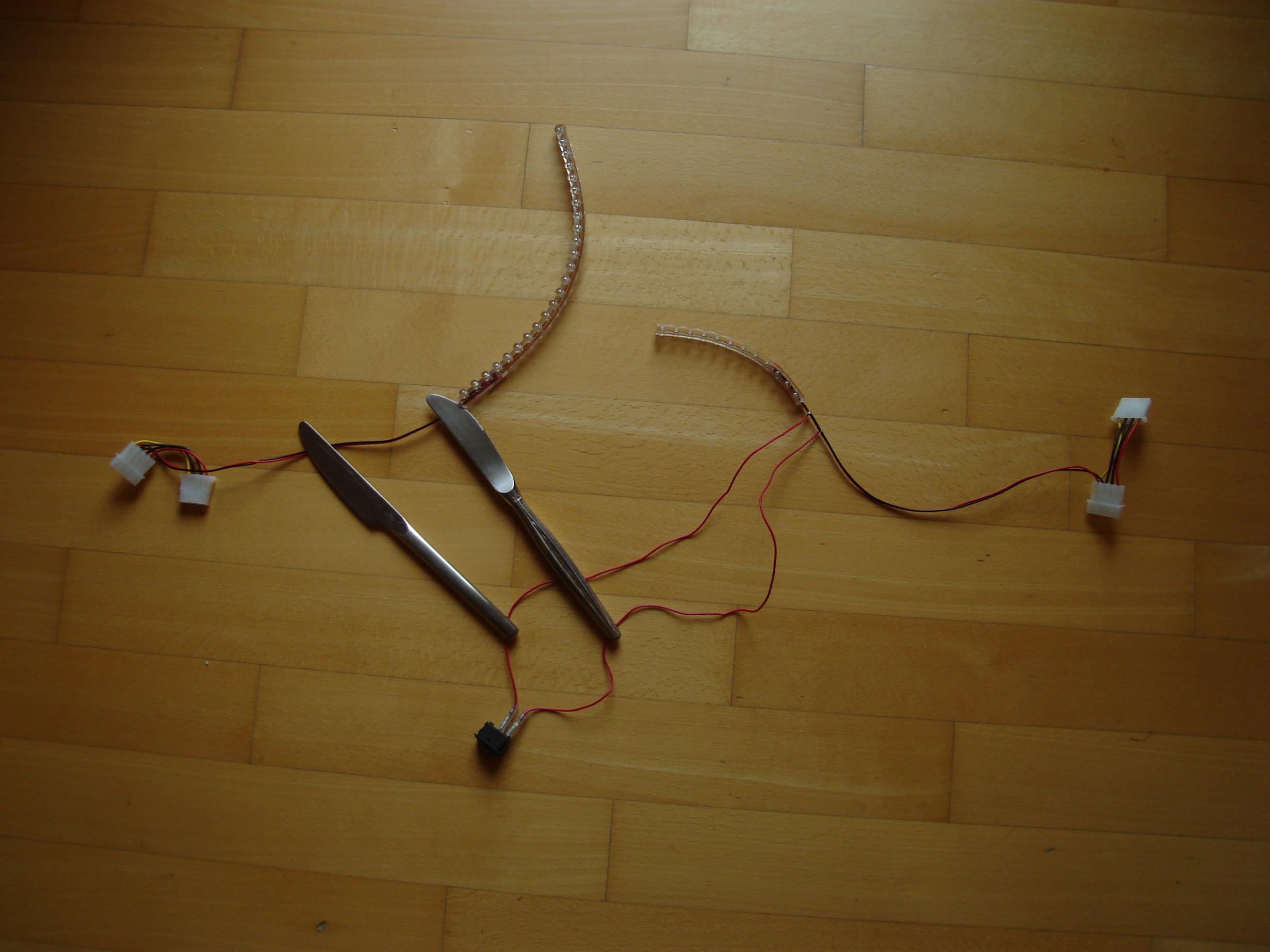

Ich habe vor, ei meinem Casemod einen LED An/Ausschalter für 3 LED-Ketten zu verbauen.
Nun habe ich folgenden Stromkreis gebastelt. Würde das An/Ausschalten der LEDs so funktionieren?
Die Messer sollen nicht vorhandene Kabel darstellen.

ich denke schon das das funktioniert...^^
teste es einfach mal^^
Die Messer find ich toll :D
Was soll den passieren, willst du nur die Ketten einschalten oder soll das auch der An-Schalter für den Rechner sein?
so ganz ist mir nicht klar, was die Messer bedeuten sollen - aber um´s dir zu beschreiben wie du das anklemmen must, du scheidest von den anderen 2 LED-Ketten die Anschußsockel ab , klemmst die 3 schwarzen Drähte zusammen und die 3 roten hinten dem Schalter - der schalter eingang geht dann an den Stecker . Am Ende sieht das dann so aus, Von deinem Stecker geht ein Roter Draht an den Schaltereingang, vom Schalterausgang gehen 3 Rote Dräte an die LED-Leisten und von den LED leisten gehen 3 SChwarze Drähte ( irgendwo zusammengeklemmt) an den Stecker zurück.
Nennt sich Paralellschaltung :)
ich denke mal die halten einfach nur die Kabel für das Foto. :D

Danke. Will nur die LEDs an/aus schalten.
Ich glau die Messer sollen Kabel darstellen, die er noch nicht hat.
Exakt.
