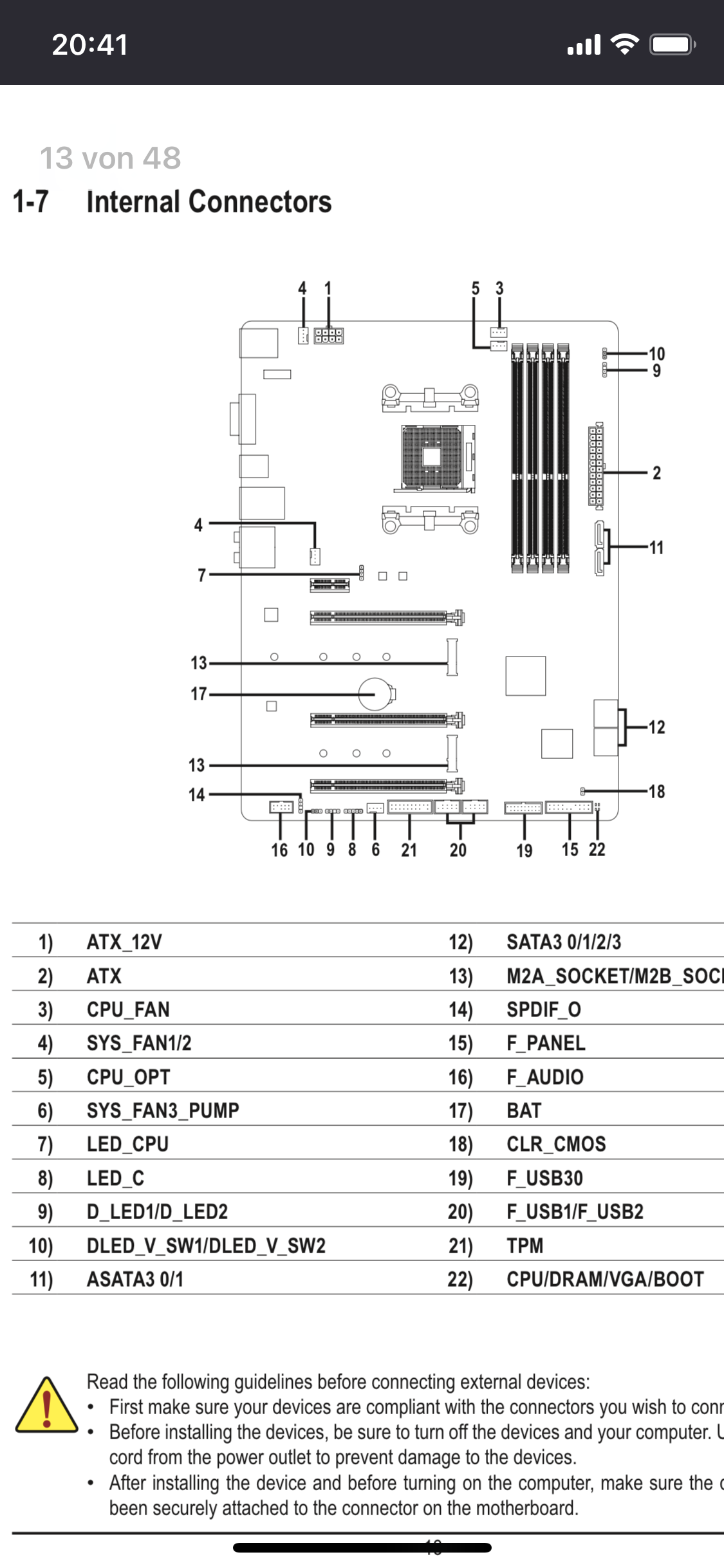

Wenn es geht mal einen Screenshot von RGB-Fusion mit der Mainboard Seite hochladen.
Die stripes sind 4pin RGB also nicht argb(3pin) wie sonst üblich.
Es muß also der LED_x Anschluß eingestellt werden, nicht der Digital_LED
Die grünen sind eben jene bei denen sich am Mainboard nichts ändert wenn ich die Farbe umstelle.
Und bei Digital LED C2 und C1 hab ich auch viel mehr Einstellungsmöglichkeiten.
Die Stripes müssten aber an LED C1 angeschlossen sein eine andere Möglichkeit hat das Board nicht.
Könnte sein das der Stecker beim Transport verrutscht ist, die hängen auch nur so irgendwie im Anschluß.
Mir ist gestern beim Zusammenbauen durch Zug an völlig andern Kabeln der RGB mindestens 3mal abgefallen.
Dann verstehe ich nicht warum der Dubaro Support sagt es sei alles richtig angeschlossen, als ich Bilder davon gesendet habe.
Dazu müsste man das gesendete Bild sehen, vorallem mit dem LED C1 Anschluß erkennbar
Vielen Dank für eure Hilfe aber habe jetzt nochmal das Case aufgemacht, bei allen Steckern nachgesehen und tatsächlich war der Stecker bei der Nr. 7 locker, habe ihn dann festgemacht und dann funktionierten endlich die Stripes, trotzdem vielen Dank für die Hilfe.
Konnte ja keiner ahnen das die den CPU_LED Anschluß für die Stripes benutzen, war wohl am nächsten erreichbar.
