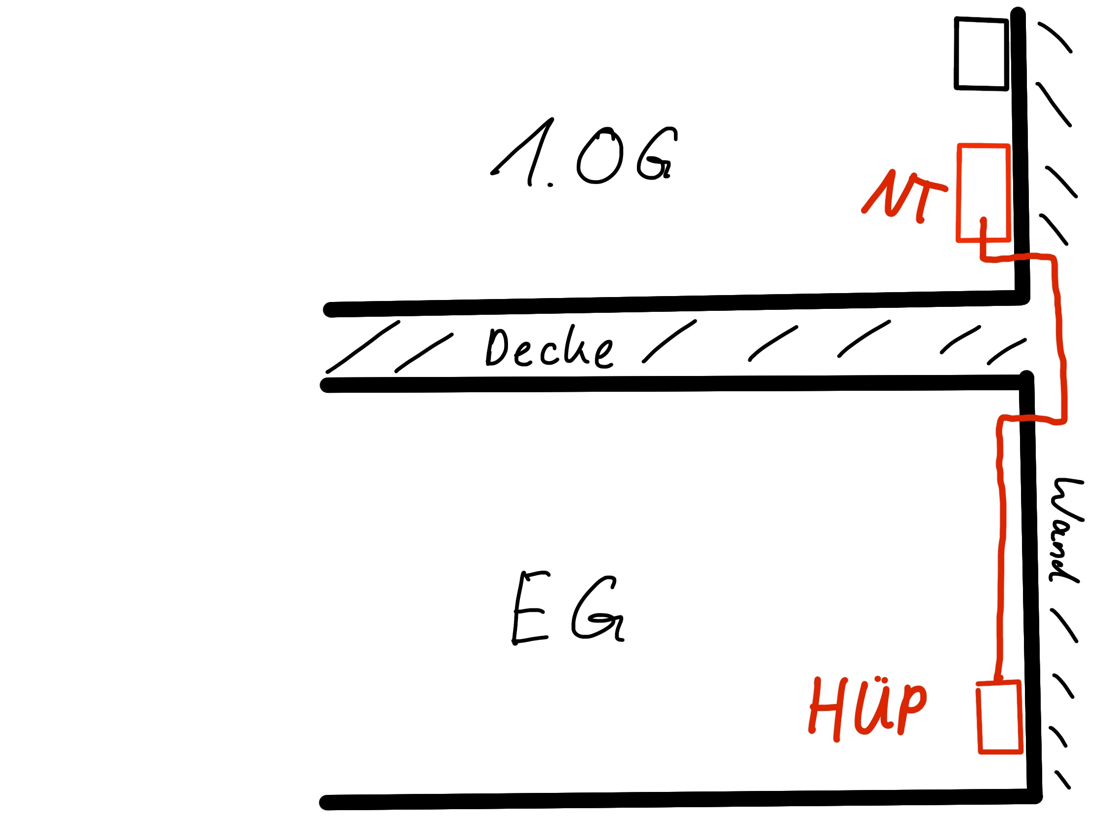

Kurz mal eine (unglaublich gute und genaue) Skizze, ich glaube ich habe mich nicht ganz präzise ausgedrückt.
Das Haus hat keinen Keller. Der Raum im EG ist quasi der Heizungs"keller". Dort soll auch der Übergabepunkt der DG sein. Innerhalb dieses Raumes kann das Kabel überputz verlegt werden. Dort sind eh allerhand Heizungsrohre, Leitungen etc.
Nur im Raum im 1.OG soll von dem Kabel nicht mehr zu sehen sein. Meine Vorstellung von der Verlegung des Kabels habe ich oben eingezeichnet. Keine Ahnung wie das zu bewerkstelligen ist, aber ich habe die Hoffnung das es klappen könnte :D
Die DG schreibt auch vor was für Leerrohre verlegt werden müssen. Glatte Wand mit nem Innendurchmesser von mind. 17,4mm.

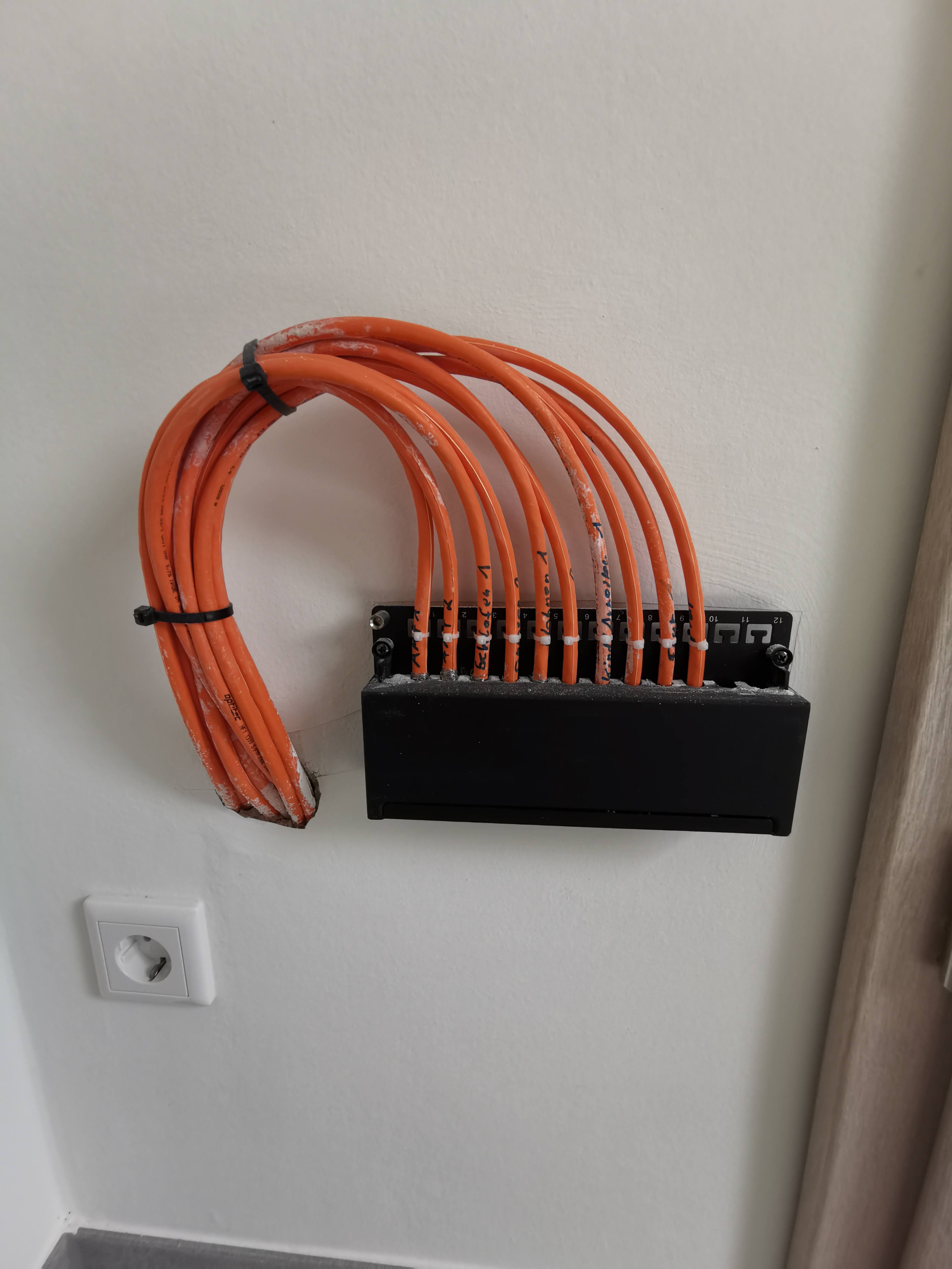

Wir waren heute nochmal in der Wohnung und ich habe mir die Verkabelung nochmal näher angeschaut.
Hier das Patchfeld im Hauswirtschaftsraum unserer Wohnung. Ja, ich hatte es noch etwas "sauberer" in Erinnerung ;)

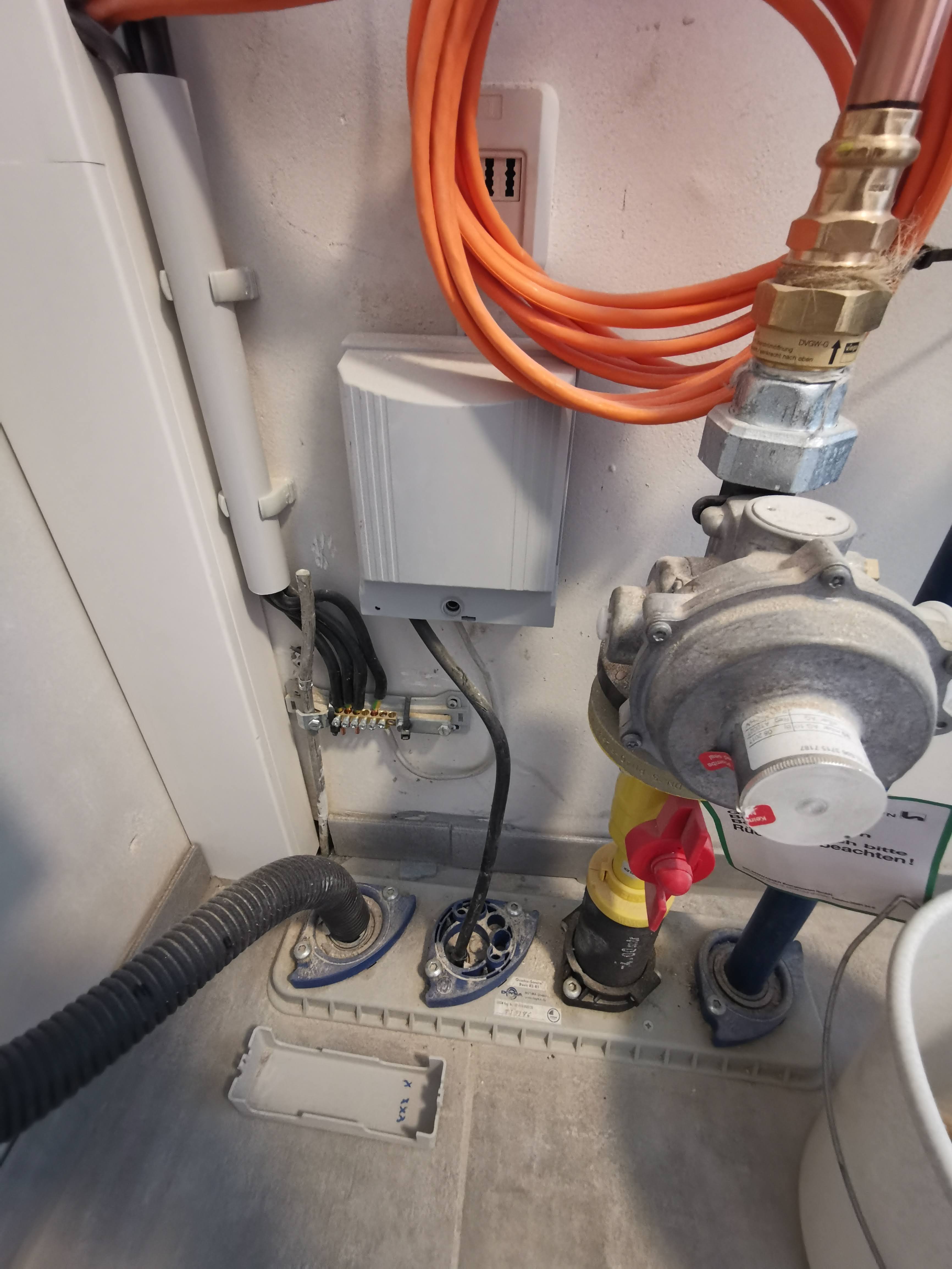

Im Raum darunter befindet sich, wie bekannt, der Hausanschluss der Telekom:
Wohl sogar mit weiteren Leerrohren zur Straße hin.

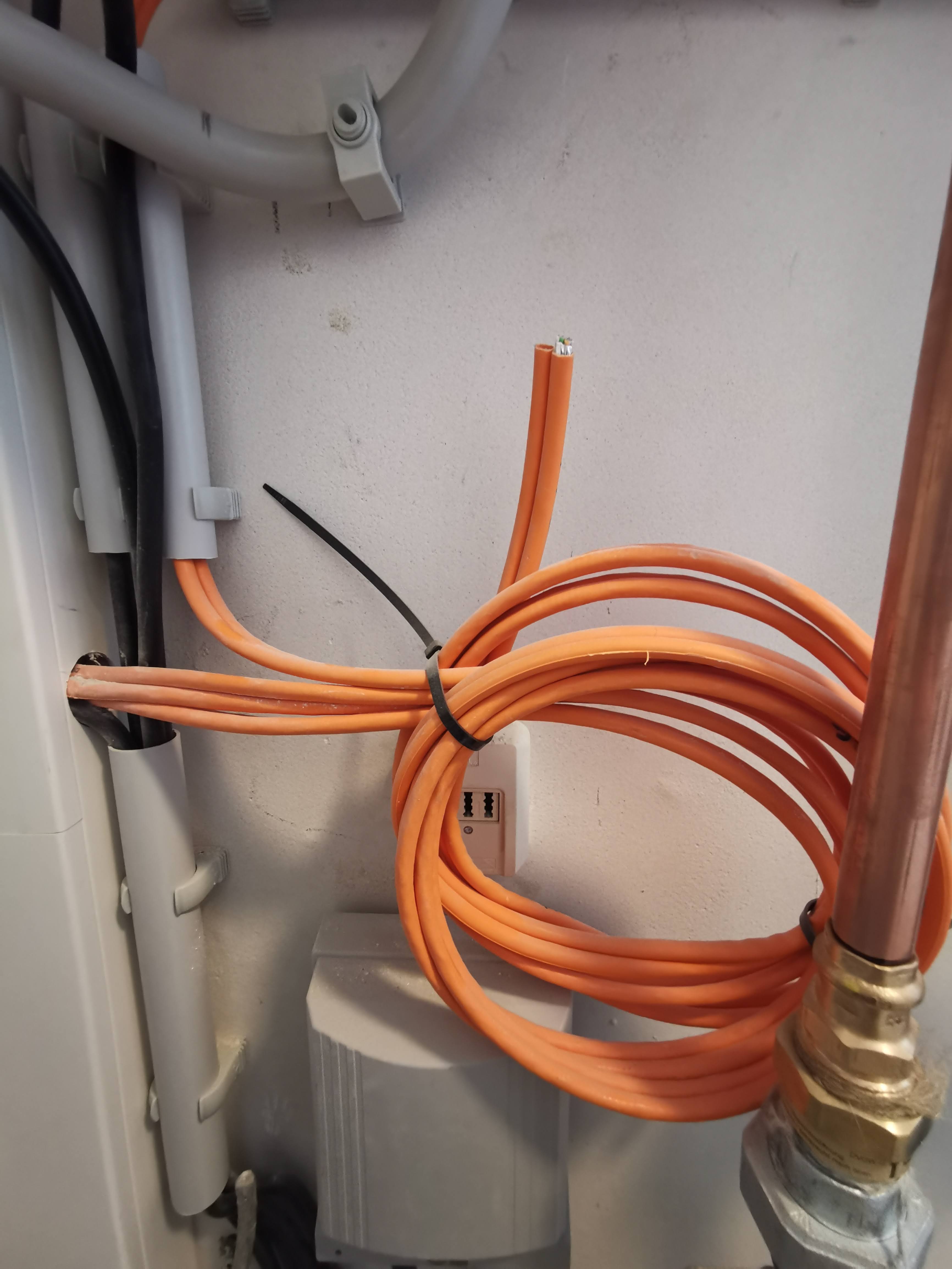

Was ich aber überhaupt nicht mehr auf dem Schirm hatte, sind die kleinen orangenen Cat.7 Kabel.
Eine Doppelleitung führt nach oben weg mit der Beschriftung "AMT OG". Ich denke vorgesehen als Telefonkabel für die DSL Leitung.
Auf dem Patchfeld oben sind auch zwei Leitungen mit "AMT 1" und "AMT 2" beschriftet. Ich hatte leider kein Messgerät zur Hand, aber alles macht den Anschein, dass die beiden Strippen direkt nach oben aufs Patchfeld gehen.
So kann ich also in dem Heizungsraum unten die Deutsche Glasfaser den Anschluss legen lassen und auch das Modem an die Wand nageln.
Der Router kommt dann oben neben das Patchfeld. Sollte ja kein Problem werden.
Ich denke damit kann ich glücklich sein und werde wohl keinen Handwerker für ein Leerrohr beauftragen müssen.
Reaktionen: the_nobs
Jau das einzige was Du noch machen musst, ist im hwr Raum eine Zwillingas AP Dose setzen. Die tae ist ja schon da. Da steckst Du dann ein tae rj11 Kabel rein und oben ein Patch Kabel in den Router.
