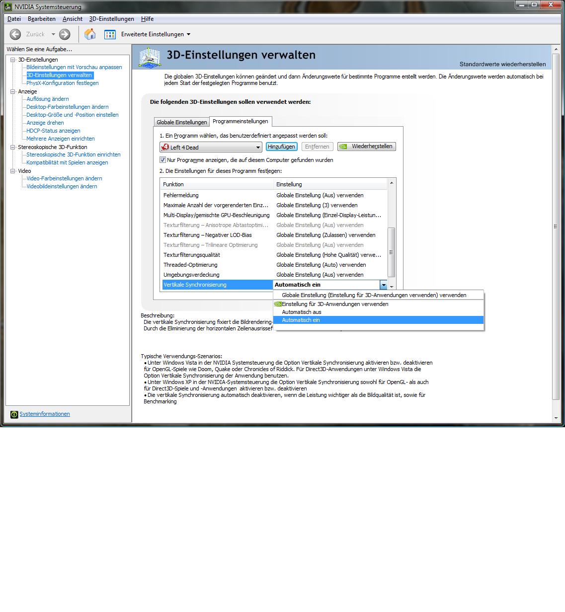

Bitte das Bild anschauen und für das Game vertikale Synchronisation aktivieren.
Dadurch werden die Frames abgeglichen und nicht mehr "zerrissen" sondern bleiben bei 60 Bildern pro Sekunde erhalten.
Sogenannte "Glitsches" bleiben dadurch aus.
Das limitiert die Grafiklast zudem, da nur noch 60FPS gehalten werden.

Soo...
habe die einstellunger vorgenommen,
und jetzt ma ein paar min gespielt und es ist nicht wie üblich nach einer min. abgeschmiert^^ woooo! wenn das so bleibt wäre ja echt cool. hihi
also vielen dank erstmal!
