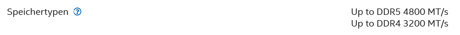

Meines Wissens sind von Lenovo sogar 5600er schon verbaut*, die allerdings nur mit 4800 laufen, was auch das Maximum laut Intel ARK sind. (* siehe CPU-Z Screenshots von Notebookcheck zu diesem Modell; https://www.notebookcheck.com/Lenov...ollar-fuer-die-GeForce-RTX-4060.717180.0.html)
https://www.intel.de/content/www/de...-30m-cache-up-to-5-00-ghz/specifications.html
