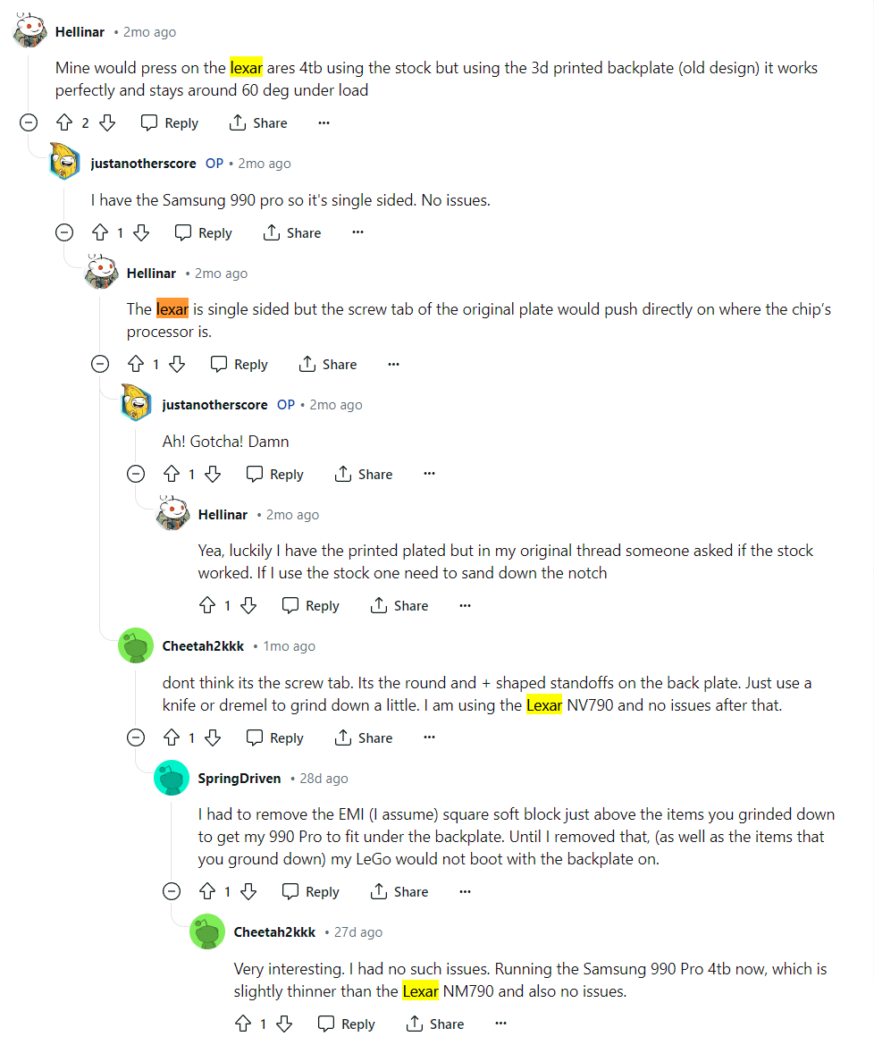

Also laut vielen Reddit Threads gehen die Kingston FURY Impact 64GB Kit DDR5-5600 CL40 zwar mit nur 5200Mhz (wie Mav schon gesagt hat) nach Bios Update, aber dafür auch CL 38.
Ich probiere es jetzt mit den Fury Sticks und einer Lexar NM790 4TB, M.2 2280/M-Key/PCIe 4.0 x4
Werde berichten wie es lief.

ich werde wohl doch nicht die Lexar NM790 4TB,nehmen, sondern die Samsung SSD 990 PRO 4TB. Ist nochmal 0,2mm dünner. In einem anderen Thread wurde beschrieben, dass man teilweise mit dem Drehmel was wegschleifen muss.
LINK
50 EUR mehr, dafür sicherreres Gefühl und konstant bessere Schreibraten... I know... spielt nicht so große Rolle.
