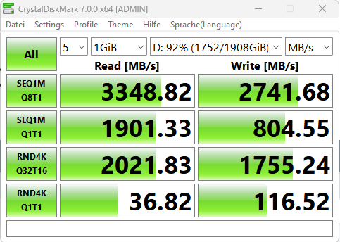

hier ein paar Infos zu meinen aktuell Verbauten:
2 TB SILICON POWER P34A80 - Solid-State-Disk - - intern - M.2 2280 - PCI Express 3.0 x4 (NVMe) (SP002TBP34A80M28)

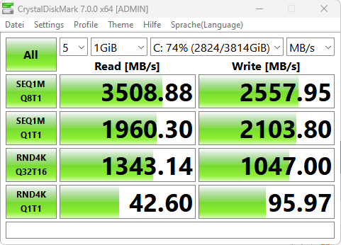

ich hätte gerne die 2 TB mit einer 4 TB ausgetauscht:
evtl:
Woran erkenne ich denn, dass sie singe sided sind?
Glaubt ihr nicht, dass ich einen Unterschied zwischen 3000 und 7000MB/s merke, wenn darauf das OS liegt?

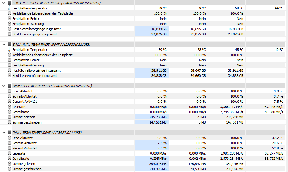

WIe würdet Ihr die Abnutzung der Platten einschätzen?
danke schonmal vorab!
Krusper schrieb:
die sind halt PCIe 3, sind die pcie 4 nicht schneller? also nicht in MB/s sondern andersweitiger Snappier!
Im Alltag wirst Du da keinen Unterschied merken. Nur, wie gesagt, wenn Du viele Dateien kopierst. Und auch nur dann, wenn das Ziel-Laufwerk oder das Quell-Laufwerk (je nachdem) genauso schnell ist.
Laut deinem Screenshot 100% verbleibende Lebensdauer. Ist der aus HWInfo? Test noch mal mit CrystalDiskInfo.
