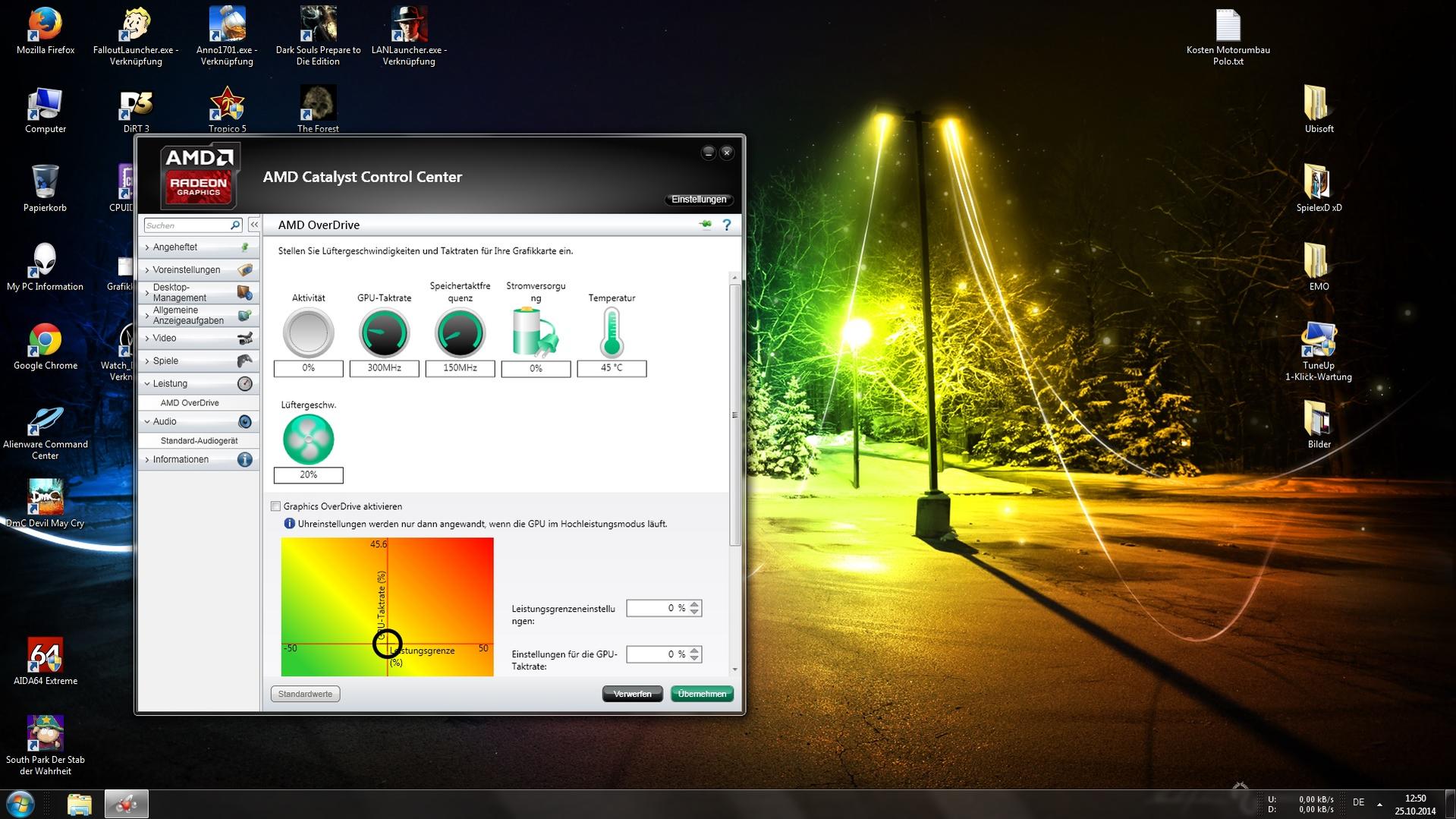

Ist das richtig das die Grafikkarte bei 0% Stromversogung ist ?
Die 290 X hat meines wissens " Zero power " .
Das heißt die Karte schaltet sich komplett aus , wenn sie nicht gebraucht wird .

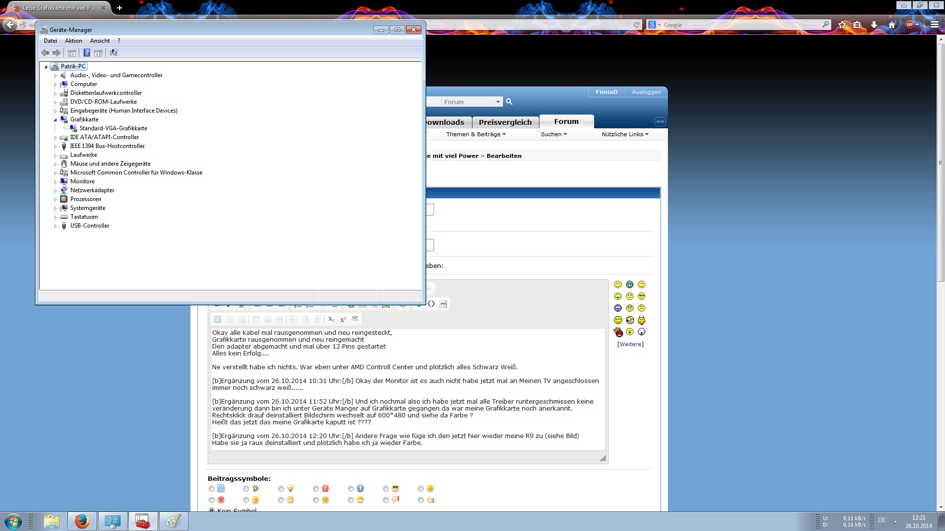

Und ich nochmal also ich habe jetzt mal alle Treiber runtergeschmissen keine veränderung dann bin ich unter Geräte Manger auf Grafikkarte gegangen da war meine Grafikkarte noch anerkannt. Rechtsklick drauf deinstalliert Bildschirm wechselt auf 600*480 und siehe da Farbe ?
Heißt das jetzt das meine Grafikarte kaputt ist ????
Andere Frage wie füge ich den jetzt hier wieder meine R9 zu (siehe Bild)
Habe sie ja raus deinstalliert und plötzlich habe ich ja wieder Farbe.

Nun irgendwie hast du wohl im CCC was verstellt , sonst sehe ich keine andere möglichkeit warum jetzt nur schwarz weiß geht .
Im Gerätemanager hast du deine Grafikkarte deinstalliert ,
infolge dessen übernimmt nun die onbord Grafik ihren Dienst und da sind offensichtlich die Einstellungen in ordnung ,
deshalb hast du jetzt wieder Farbe .
Würde nochmal die Karte ausbauen und wieder einbauen ( das sollte zur erfolgreichen wiedererkennung führen )
Und die Treiber komplett löschen und wieder neu instalieren , das sollte eine eventuell falsche einstellung eigentlich beheben .
Wenn nicht ist die wahrscheinlichkeit groß das die Karte abgeschmiert ist , das könntest du testen indem du sie in einem anderen Rechner einbaust ( Freunde ..Bekannte .. im notfall Schwester :evillol: oder so )
