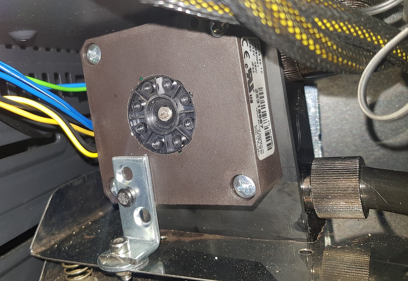

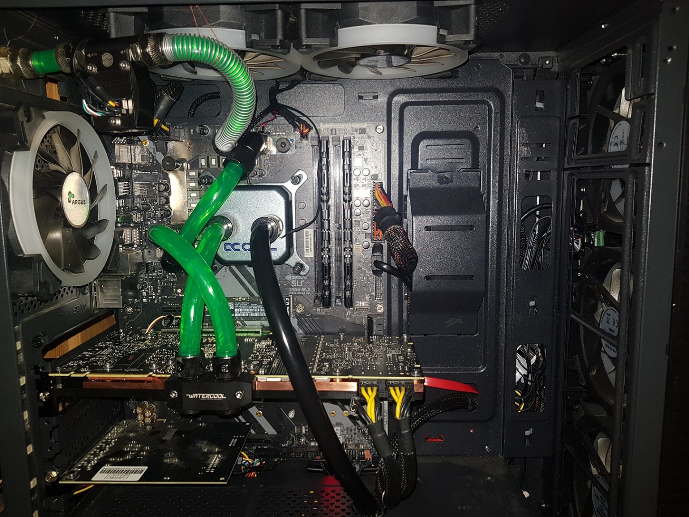

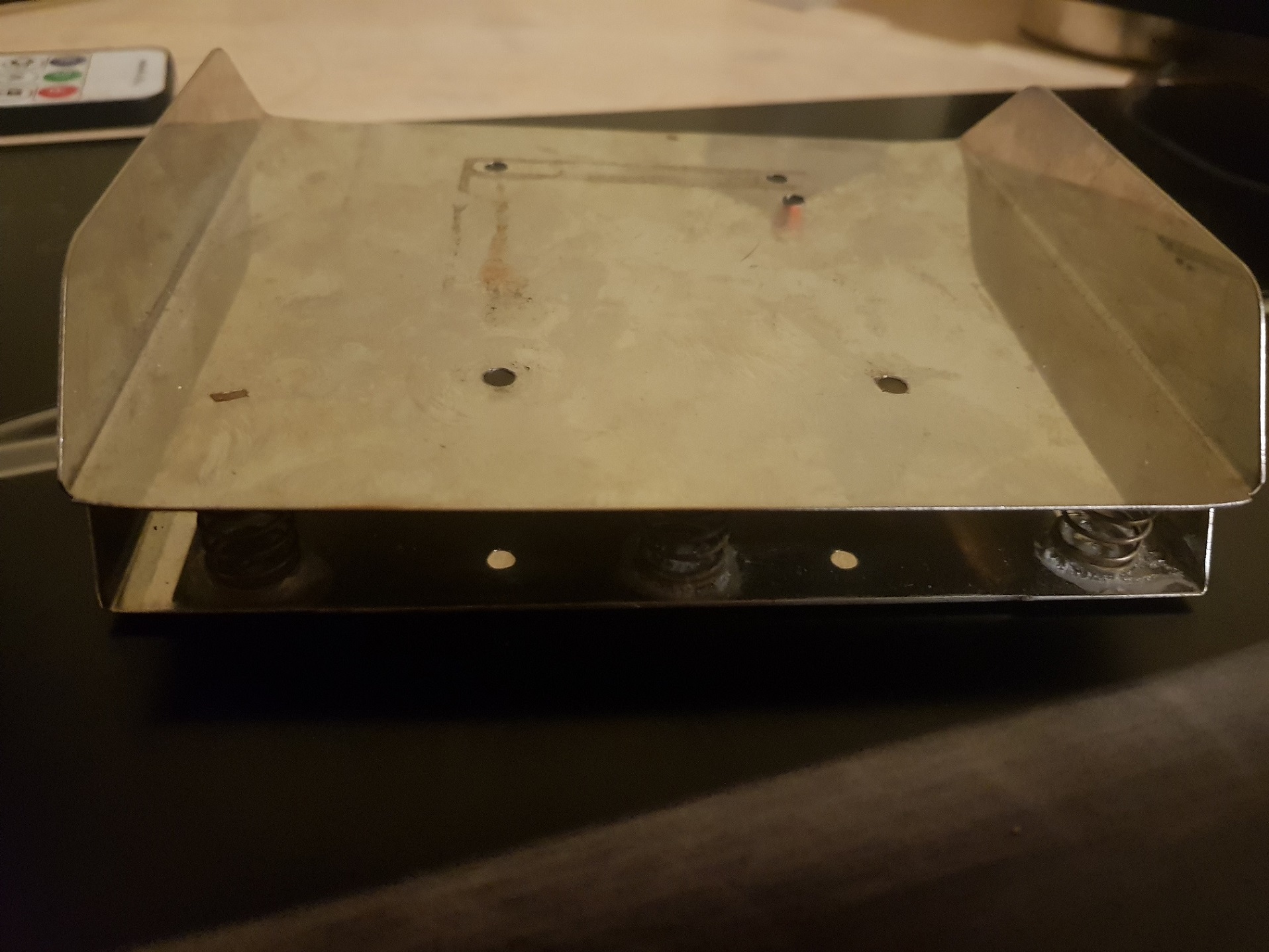

Ein kleiner Tipp meinerseits baut euch eine Federplatte, damit eliminiert ihr die Vibrationen zu 100%.
Auf diese Platte hatte ich meine Aquastream XT eine der leisesten Pumpen, leider nicht so Leistungstark, später hab ich da meinen Dual TurboTop mit 2DDC drauf entkoppelt und im NT Kanal versenkt.
Hier mal mit meinen altes Sys.Also damit kriegt ihr das flüsterleise, der Shoggy Schwam hat´s damals nicht gebracht.
Die DDC ist aber trotzdem nicht so leise wie ne AquastreamXT, dafür hat man aber wesentlich mehr Druck, gut verbaut ist sie aber kaum hörbar bei 3700U/min.
