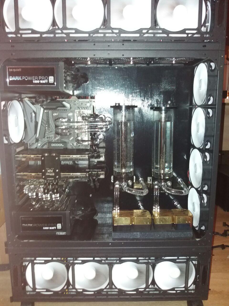

Ich habe einen sehr großen Kreislauf, bei den ganzen Winkeln, um Radiatoren in den letzten Ecken zu verbauen, dazu Schnelltrennern, um nicht immer das ganze System ablassen zu müssen und im GPU-Kreislauf (ich weiß, dass mehrere Kreisläufe sinnlos sind) parallelen Karten braucht es schon etwas. Und ich mag Dual DDC Tops. Theoretisch sollte man dann nichts mehr hören, das war auf Schlauch auch noch so, für die Optik Hardtubes verbaut und schön Vibrationen aufs Gehäuse übertragen. Wenn eine komplette Platte mit Gehäusedurchführungen und die ganzen Rohre nicht so ein Aufwand gewesen wären, hätte ich das schon längs wieder geändert.
Beim Bau schnell mit dem Handy:
Ist zwar etwas krumm und schief beim Hardtubing, das war mir aber am zweiten Wochenende in Folge egal gewesen, als ich endlich alles mal wirklich verschraubt und nicht nur grob in die Fittinge gesteckt hab, um die Positionen für die Bohrungen anzuzeichnen.
Jedenfalls, das Gehäuse funktioniert gut als Resonanzkörper, wenn man das Ohr dran hält, könnte man meinen, man steht am Bahnsteig und der Güterzug fährt dran vorbei, auch so ist es durch die Kopfhörer gut zu hören.
