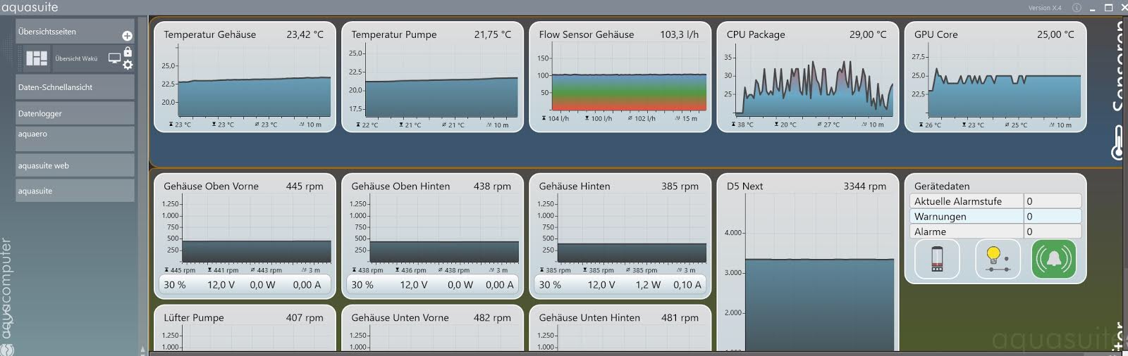

Hab persönlich auch die Erfahrung gemacht das ich lieber zwei Pumpen auf knapp 3000RPM laufen lasse statt einer auf max (4800) RPM. Bei rund 4000RPM ist die aber weniger auffällig als bei 3200RPM, das "Surren" ist da einfach gleichmäßiger.
Die 3 D5s die ich hatte haben alle ab 3000RPM wahrnehmbar, nur die DCP450 von Magicool war auch bei voller Power noch lautlos (für meine Ohren). Aber die pumpt auch weniger als eine D5.
Hab mir vor kurzem auch ein Dual-Messingtop von Alphacool geholt, einige schwören ja auf Messing-Tops. Der Klotz wiegt zwar einiges aber konnte persönlich keinen riesigen Unterschied zu dem Heatkiller Tube-Mount feststellen. Dieses leichte Surren ab 3000RPM ist aber trotzdem noch da.
Am Ende immer recht subjektiv was "leise" ist.
Kommt auch immer drauf an was du am Rechner machst, wenn ich am Rechner arbeite läuft keine Musik und da stören mich >3000RPM auf den Pumpen. Wenn ich mit Headset zocke sieht das schon wieder anders aus, wobei man da auch wieder gucken muss wie schnell die Lüfter drehen. Wenn die unter Last lauter als die Pumpe(n) sind lohnt es sich auch nicht 300 Euro in ein Messing-Top & zwei Pumpen zu stecken.
Im Idle kann man die Pumpe ja immer ganz gut runter regeln wenn kaum Hitze im System ist. Mit den Profilen die jetzt per Aqua-Suite verfügbar sind kann man wunderbar per Hotkey die Profile wechseln wenn man zocken will und mehr Durchfluss braucht.

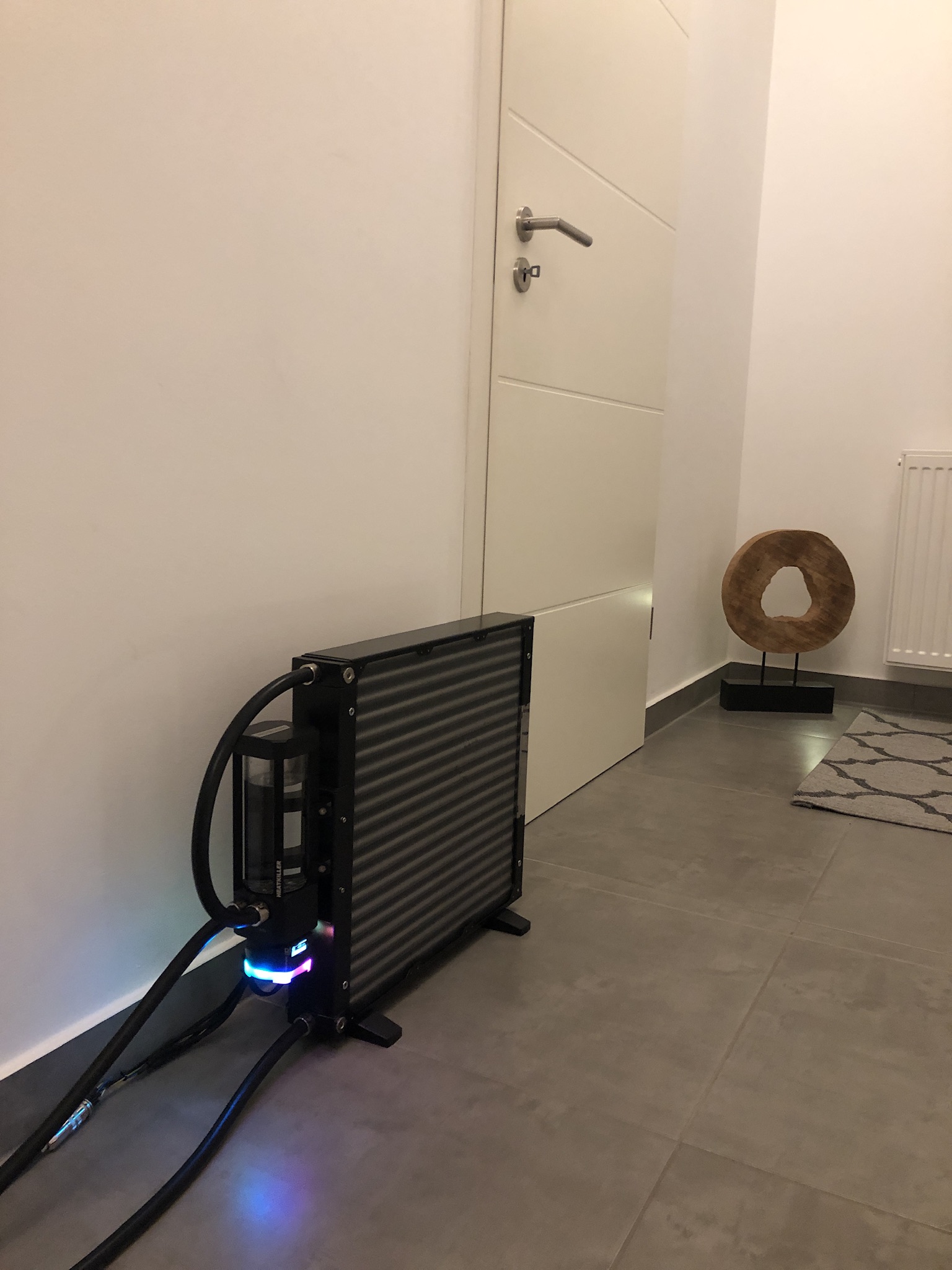

Same here, habe dazu wie voran bereits erwähn meinen Mora mit Pumpe aus dem Raum verbannt, auf Kosten von weniger Durchfluss um nahezu Unhörbarkeit im selben Raum zu erreichen ist natürlich ebenfalls möglich. Beim Spulenfiepen muss ich mich (leider) ebenfalls anschließen, Gott sei Dank nur unter bestimmten Lasten.
DragX schrieb:
Das gäbe bei mir daheim ja sowas von Ärger mit der Regierung :D
Darf das mit Ausnahmegenehmigung währrend der Gaming Sessions so betreiben :), da bin ich auch froh drüber. Vl hat die Regierung aber auch Angst das der Mob sonst meutert und die Fackeln und Mistgabeln rausholt :D. Spaß beiseite, ich "heize" damit sogar den Flur xD, da wird die Wärme wenigstens "sinnvoll" eingesetzt.
@FUSION5, kaum. Wir reden jedoch auch nicht über eine allzu große Strecke (3m hin & zurück, also 6 meter + MORA und Kreislauf im Case) auch beim Befüllen hatte die Pumpe keinerlei Probleme mit dem "durchdrücken", wenn ich später zu Hause bin kann ich gerne mal die Werte für Durchfluss & Temps sowie Lüfter und Pumpendrehzahl nachliefern.
