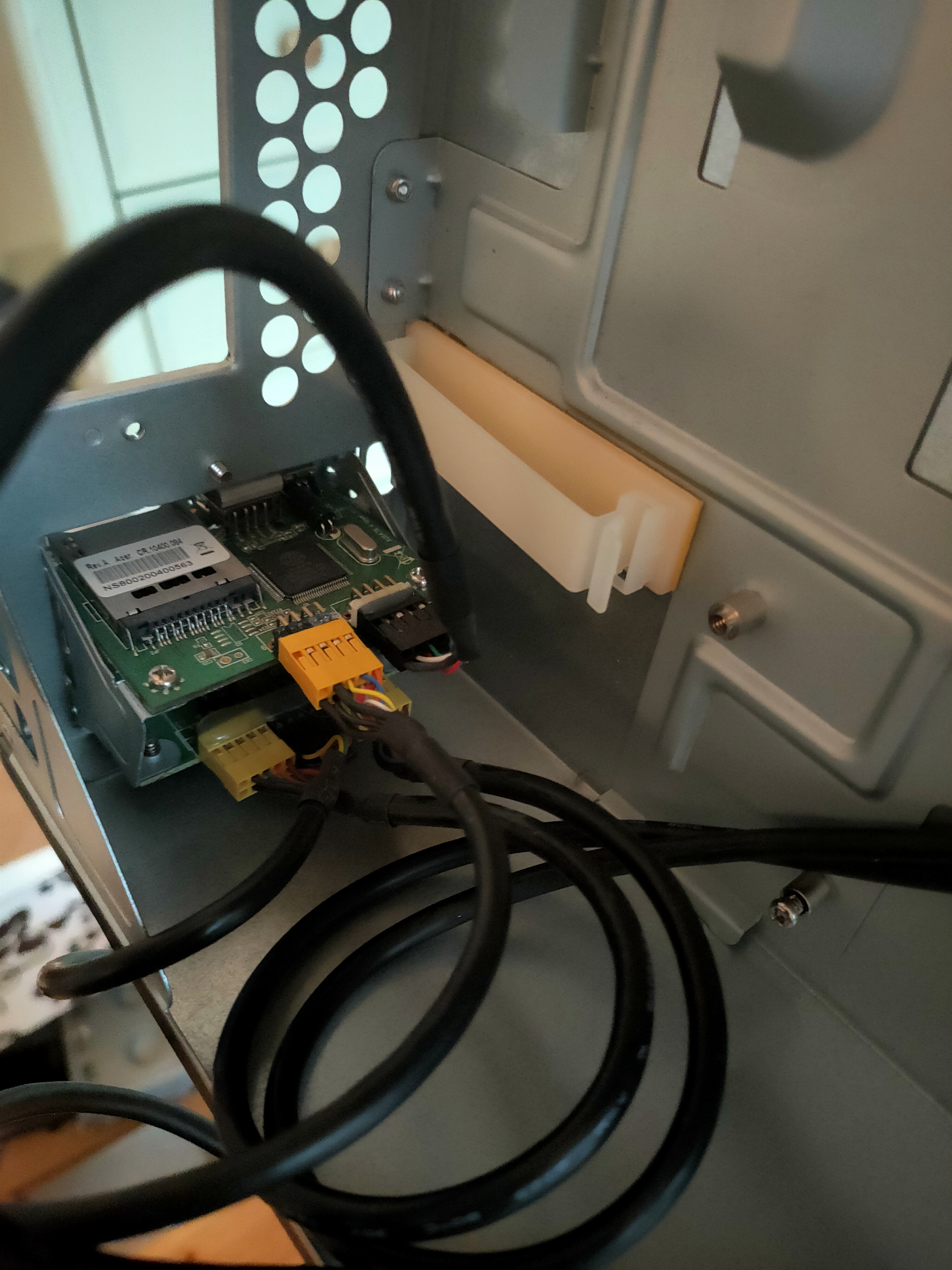

In der Front sind ja auch Kartenleser und noch weitere USB Plätze. Diese sind durch eine kleine Karte und ein paar 8 oder 9 PIN Steckern mit dem MB verbunden. Kann man sowas austauschen für USB 3? Finde da nicht konkretes, immer nur PCIe Karten..
Ne, da braucht es dann auf dem Mainboard auch entsprechende Verbindungen die das USB 3 bereit stellen.
Das auf dem Foto ist nur das "dumme" Anschlussfeld, das macht kein USB 3.
USB 3 dürfte es zu der Zeit dieses Rechners noch nicht gegeben haben.
Also nachrüsten auf USB 3 ginge dann nur über eine PCIe Karte, die wiederum auch einen internen Anschluss bereit stellen müsse.
also stromstellen hat das MB ja, also diese spitzen pins überall, wo die Stecker raufpassen. Aber gut, wenn das MB das dann nicht verarbeiten kann, bringt es natürlich nichts. USB3 hat dann ein anderes Verbingskabel /-stecker zum MB? sind das die mit so 20 Pins?
