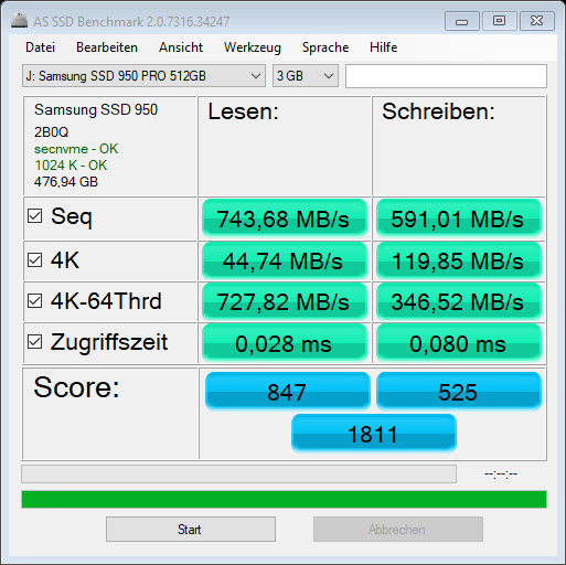

mal die Profis gefragt, ist es zu erklären woran es liegt, dass eine PCI-E 3.0 x4 M.2 Karte, ausgestattet mit einer Samsung 950 Pro so langsame Werte bringt? Was ist der Flaschenhals, wo könnte ich vielleicht "drehen" um das volle Potential der M.2 SSD auszunutzen?
Vorgeschichte, ich hatte sie als Haupt SSD und habe mich nun entschieden diese gegen eine größere Evo 970 zu tauschen.
Als Board nutze ich das Gigabyte H170-D3HP und angeschlossen ist diese Karte an dem PCIEX4 port.
Vielen Dank
Die SSD bekommt nur 1ne Lane.
Das sind genau die Geschwindigkeiten dafür.

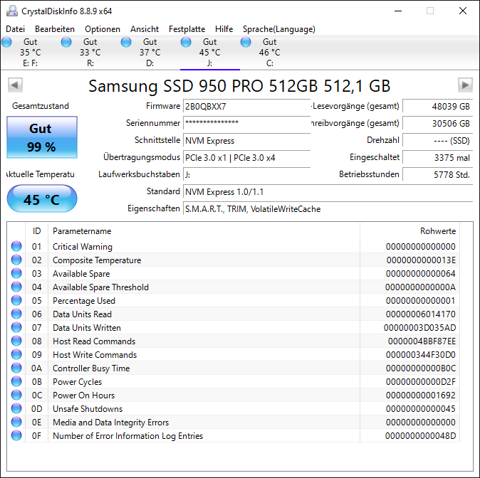

Anbei der Screenshot von Chrytal Disk Info @deo
edit: sehe gerade die Information, das nur x1 genutzt wird, wie oder wo kann ich das umstellen? Weil unterstütz wird ja x4.

Nun, Du siehst ja selbst unter "Übertragungsmodus", dass die SSD mit nur einer PCIe-Lane angebunden ist.
Die Karte (wenn es die verlinkte ist) hat nur einen PCIe x1 Anschluss.
Es ist egal ob die SSD vier Lanes hat, weil die Karte nur eine davon weitergeben kann.
Das erklärt natürlich auch die schlechten Werte der SSD.
