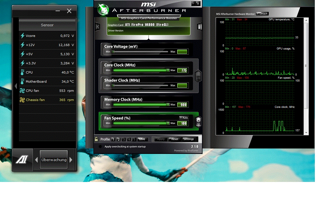

Ich darf vorstellen ... der Übeltäter für den einzigen Lärm, den ich vernehmen kann. Trotz nur 25% Lüfterauslastung höre ich die Grafikkarte deutlich raus. Die Temperatur der GraKa ist im Idle mit konstanten 40 Grad sehr gut. Mit MSI Afterburner bekomm ich den Lüfter einfach nicht unter 25% Auslastung. Die Tage werde ich den Setsugen auf die GraKa installieren. Das sollte dann schon für Ruhe sorgen, denn die Temperaturen sind durchaus ok.
Intel Xeon E-1235 + Samuel
Echte Lasttests hab ich noch keine gemacht, da ich erst einmal mein System in Gang bringen muss. Im Idle bewege ich mich ständig um die 40 Grad herum (CPU Fan @ ca. 600rpm - CHA Fan @ ca. 400rpm). Die MB-Temps sind so bei etwa 35 bis 37 Grad.
Wenn ich auf die GraKA einen anderen Kühler gebe, sehe ich ein gutes Potenzial für einen Kompromiss aus Lautstärke und Leistung.

So ich hab gestern Nacht den Setsugen auf die Karte installiert, was schon ein "prickelndes" Erlebnis war. Der Scythe-typische, umständliche Installationsmechanismus trieb auch hier sein Unwesen. Denn die Schraublöcher zu "treffen" erweist sich als wahres Geduldsspiel.
Leider passte mein 3pin auf 2pin- Adapter nicht hinein, weshalb ich den NB-BlackSilentPRO (120x120x25mm, 900rpm) an eine Lüftersteuerung gehängt habe. Witzigerweise hör ich den Lüfter nicht einmal bei vollen Umdrehungen raus, so leise ist er (liegende Position).
Heute hab ich dann die Karte reingetan und sitze nun neben einem endlich sehr, sehr leisen Koffer-PC. Die Mühe hat sich gelohnt. Erstens sind die Temps in allen Bereichen jetzt besser und zweitens hör ich so gut wie nix. Das lauteste am PC ist, wenn man sehr nah mit dem Gehör ans Gehäuse rückt, ein Transistor-Surren des Netzteiles. Irgendwie bekommt es BQ einfach nicht hin ein Netzteil zu bauen, das nicht nur außen hui ist. Innen waren sie meistens schon pfui ^^ ... Naja kann auch Zufall sein, aber BQ ist ja nicht gerade unbekannt für billige Elektronik ;)
