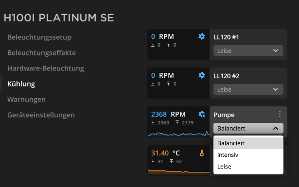

Die Pumpe meiner Corsair AiO kennt 3 Betriebsmodi.
Leise -> ~2000 RPM, Ausbalanciert -> ~2400 RPM und intensiv -> ~3000 RPM.
So ungefähr sollte es bei ihm auch sein.

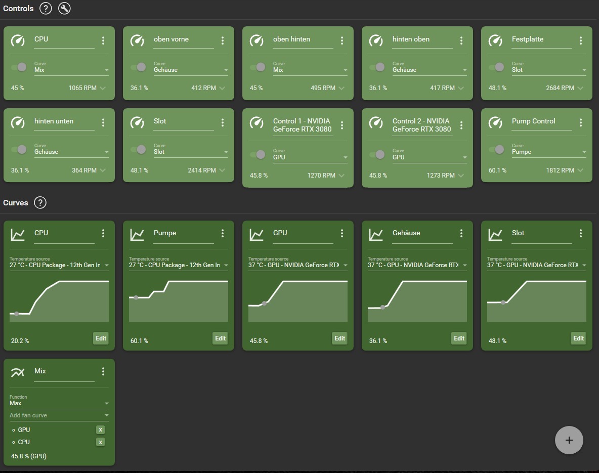

das hat jetzt nicht unbedingt was mit dem Thema zu tun aber ich empfehle dir "Fan Control" damit kannst du alle Lüfter steuern und brauchst nicht unterschiedliche Apps und Lösungen der verschiedenen Hersteller ich hab damit nur gute Erfahrungen gemacht. Bei mir sieht das dann so aus:
