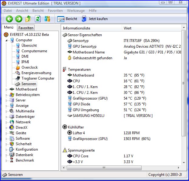

Er sprach von Covertemps. Nicht von Coretemps. Hier ein screen aktuell, erst gerade gemacht. Muss dazu sagen dass im Moment die Fenster auf sind und es schön kühl ist....:D
Es ist so kühl, dass der CPU Lüfter nicht mal läuft.
MfG
Marco
