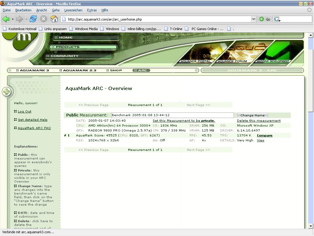

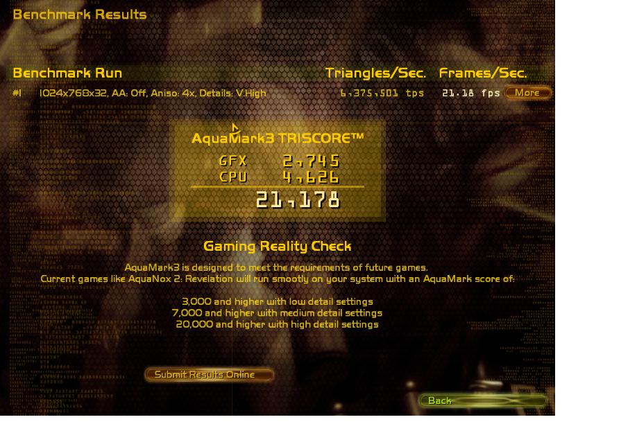

Hab da nen kleines Problem:
Hab heute mal wider mein pc auf Vordermann bringen wollen und hab zum Test erstma den AM3
durchlaufen lassen.
Nun musste ich feststellen das ich nur rund die Hälfte der früheren Punktezahl aussm Januar habe.
dachtte an Treiberproblem und hab die Treiberreste die ich hatte manuel und mit driver cleanern beseitigt. Den neuesten catalyst rauf und nochmal getestet.
Fazit keine Besserung. Regcleaner durchlaufen lassen und wieder probiert half auch nischt. vsync deaktivieren sowie fastwrite ergab auch keine Besserung.
Die sys Daten sind aufm pic nur das ich jetze halt 512 mb ram hab.

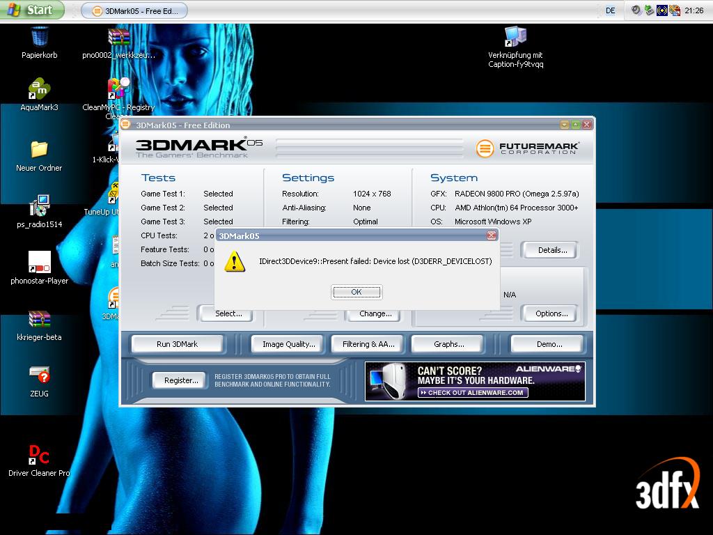

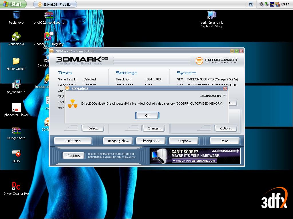

Ne Fehlermeldung "out of videomemory".
Also doch Hardwareschaden?
Bild dazu ist im Anhang.
Kann es jetze nicht nochma durchlaufen lassen-muss weg.
Hoff ma das es nichts ernstes ist...

edit:Kann es eventuell sein das da nen Teil vom Speicher der Karte abgeraucht ist?
Kann jetzt auch ganz daneben liegen aber was soll diese Meldung sonst meinen?
Vdeomemory heisst doch auf der Karte oder etwa net?
