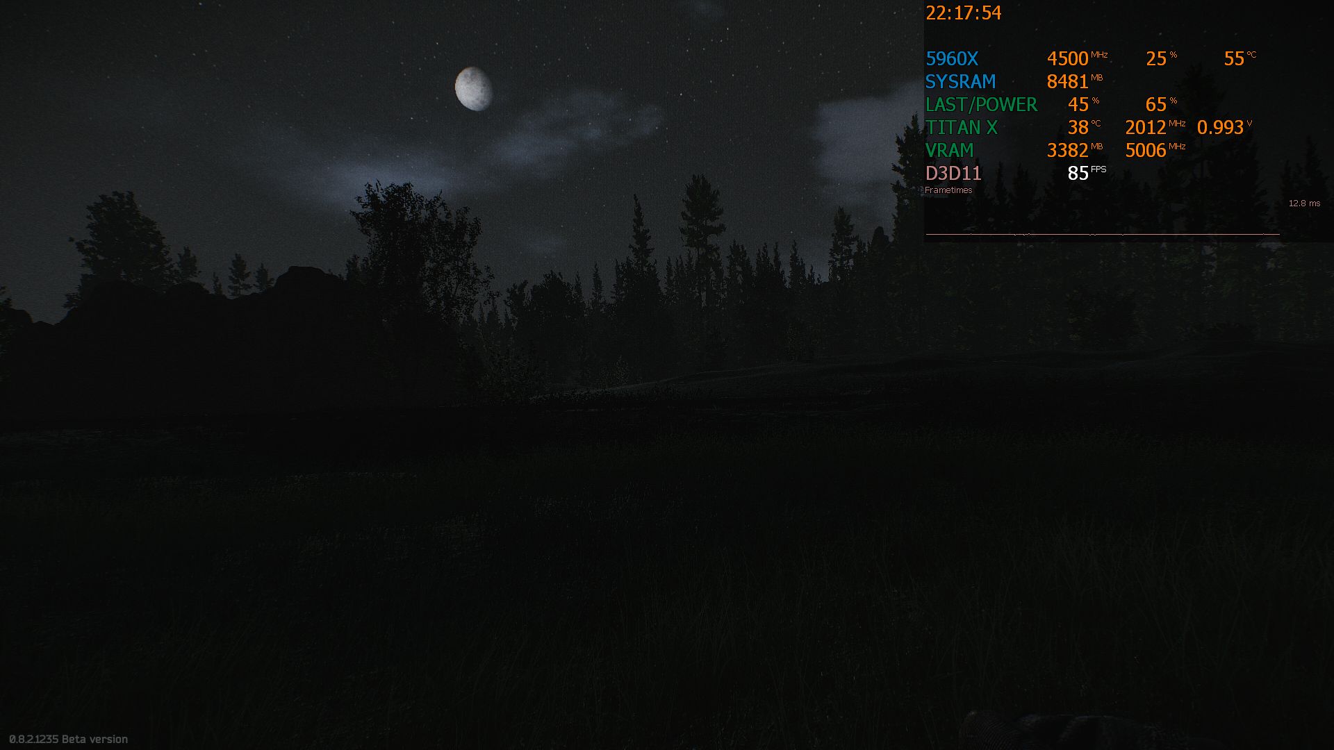

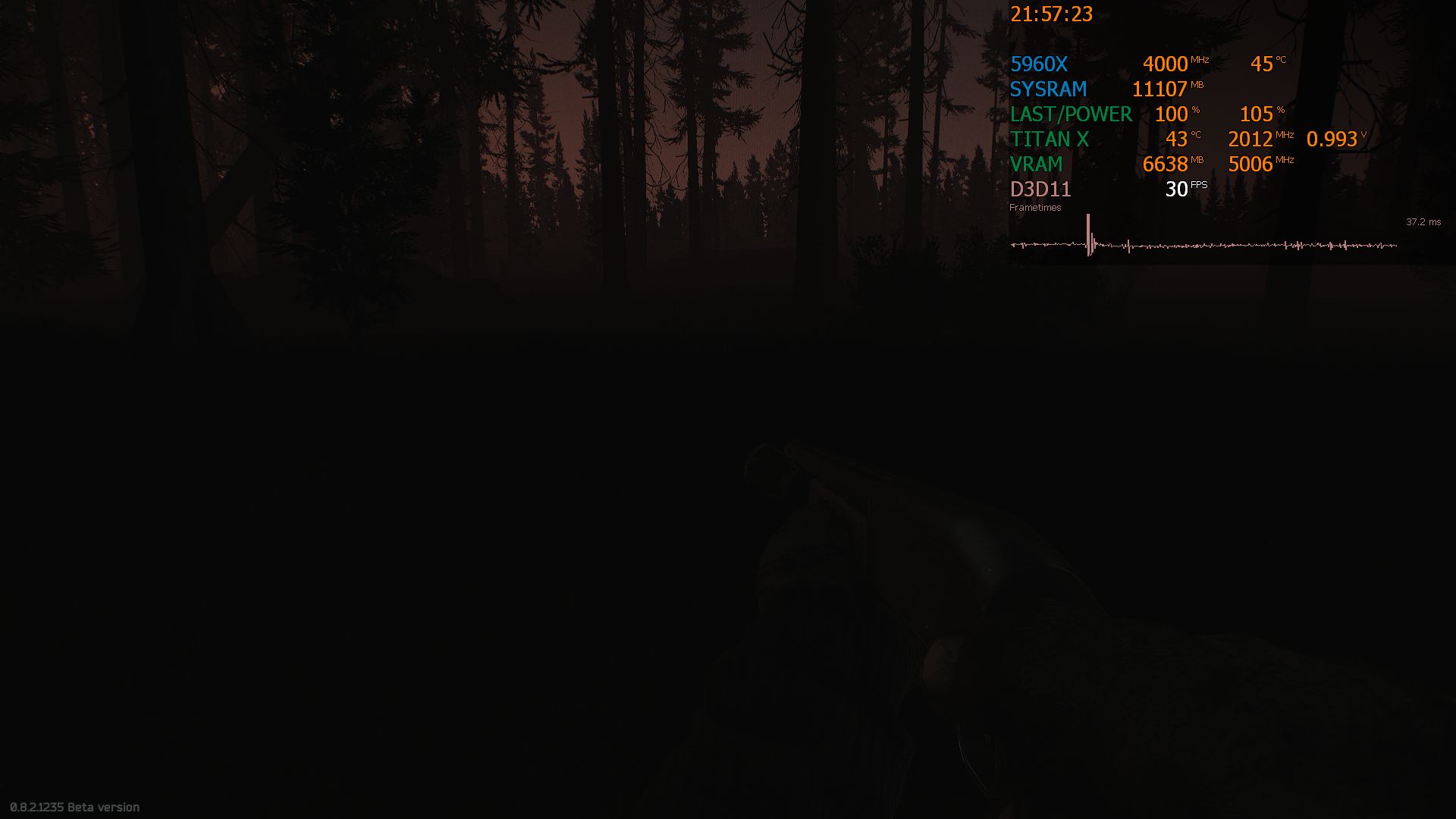

Klick auf Beobachte in meiner Signatur. Versuch Zusammenhänge zu sehen, zu verstehen. Ich erkläre wie es geht.

HisN schrieb:
EFT ist extrem CPU-Limitiert.
Das sollte aber seine FPS nicht senken nach nem Upgrade.
