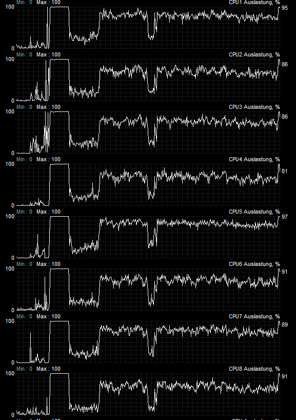

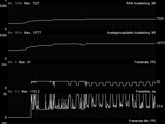

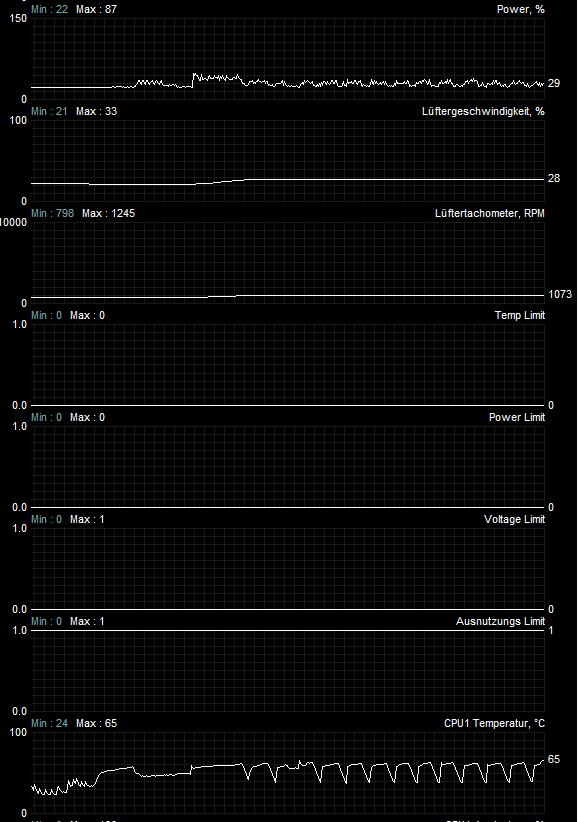

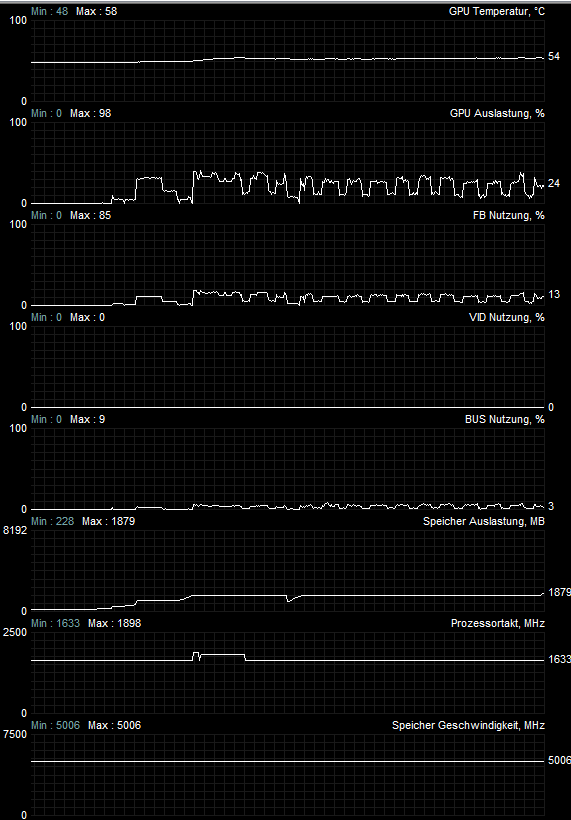

Aber nichtsdestotrotz erfahre ich starke FPS-Einbrüche in meinen Spielen, obwohl diese sonst bei 60 FPS stabil laufen fällt die Bildrate regelmäßig auf ungefähr 15 FPS runter. Ich habe aus diesem Grund mal MSI Afterburner nebenbei laufen lassen (siehe Anhang) und dabei fällt sofort auf das parallel zu den FPS Einbrüchen auch die GPU Leistung abnimmt. Genau denselben Effekt hatte ich bereits auch bei meiner alten Grafikkarte beobachtet und es da jedoch auf die zu hohe Temperatur geschoben, dass die Karte runtertaktet. Bei der 1080 steigt die Temperatur ja aber höchstens auf 55°C, was weit unterhalb der Obergrenze liegt.
Als nächstes habe ich den GPU Stresstest FurMark laufen lassen, um zu gucken ob da der selbe Effekt auftritt, jedoch bleibt da die GPU Taktrate Konstant bei voller Leistung und die Temperatur steigt da auch deutlich an, jedoch immer noch in akzeptablen Grenzen (ungefähr 70°C).

Die CPU ist in fullhd zu langsam für die Grafikkarte... Wenn du die Auflösung hochskalierst sollte es besser werden... Mein 3930k ohne OC bremst meine 1080 auch in manchen Fällen

Besser wird es deswegen eher nicht...
Wenn die CPU in 720p und 60fps im Limit ist, dann wird sie auch in 4K und 60fps im Limit sein - theoretisch, denn praktisch wird dann wohl eher die GPU limitieren was die fps noch weiter runter zieht.

Beobachte besser den CPU Takt unter Last und schau, dass du die Reste vom AMD Treiber los wirst.

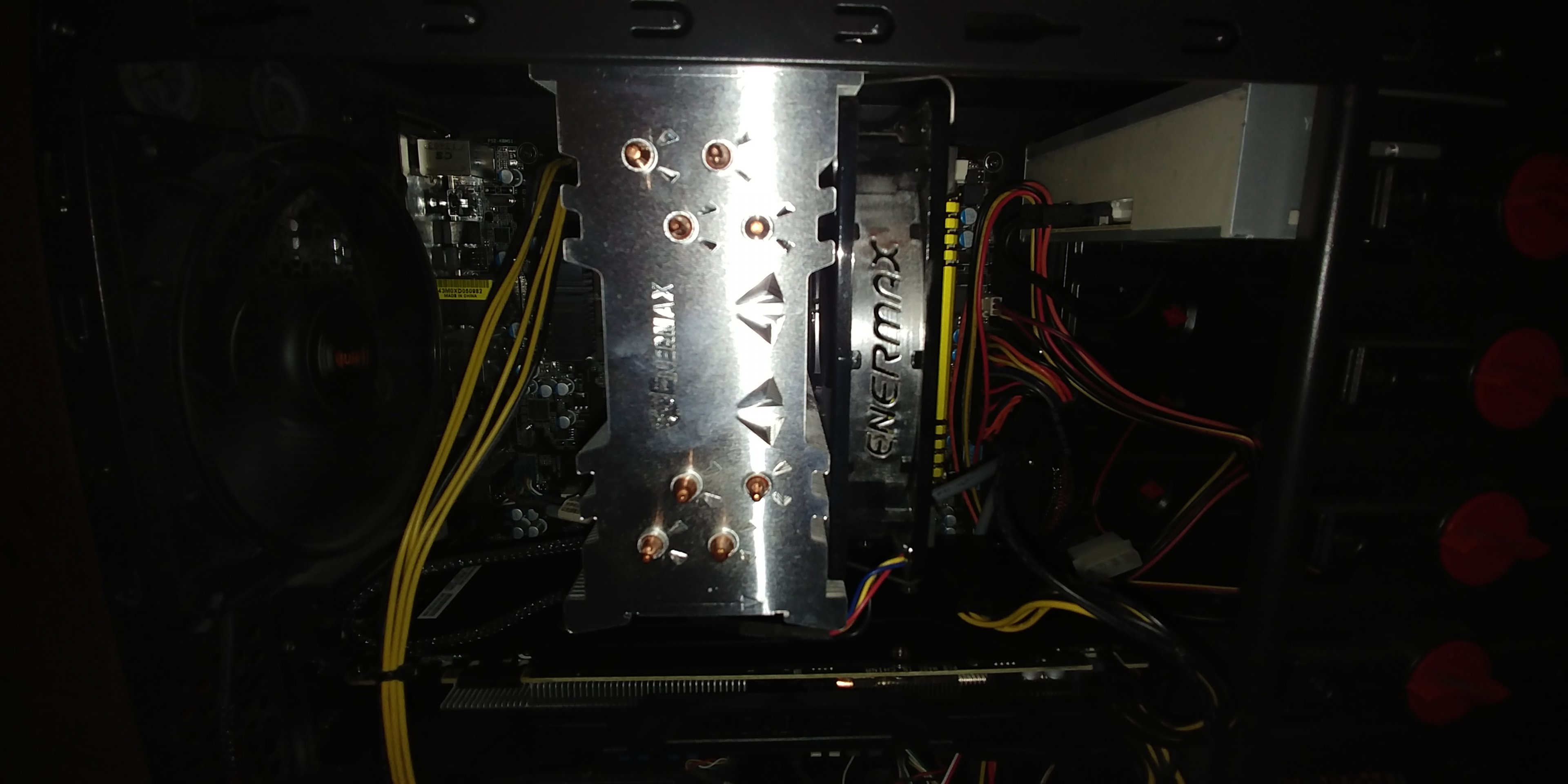

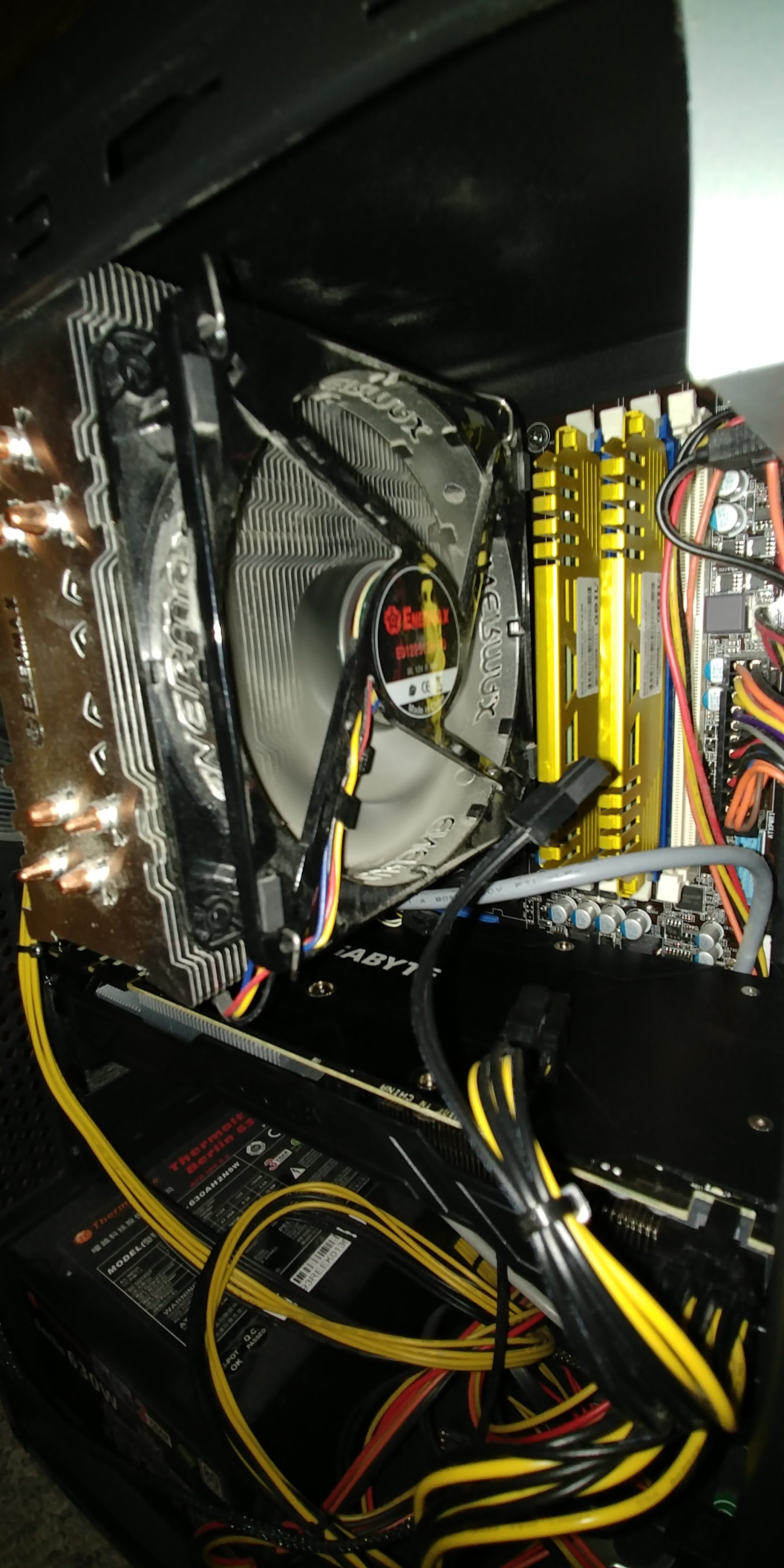

Hey habe jetzt mal nachträglich zwei Bilder von meinem CPU Lüfter hochgeladen sowie die CPU Taktrate während derselben Überwachung mit MSI Afterburner.

Naja, mal davon abgesehen, dass der Lüfter auf dem Kühler in die falsche Richtung pustet... bekommt der kleine Kühler auf den Spannungswandlern nicht viel Luft.
Das Diagramm zeigt die Auslastung, wir brachen die CPU Taktrate und du musst abschätzen, wann die fps in den Kehler wandern.

Oh mist der pustet echt in die falsche Richtung? Ich dachte der pustet die Luft durch den Kühler hindurch...
Ist die CPU Taktrate nicht auf dem Bild Leistungsüberwachung1 unter Prozessortakt zu sehen? Wenn nicht, wie kann ich die bei MSI Afterburner anzeigen lassen?
Der war aber auch schon mal richtig verbaut wie man an den Entkopplern sehen kann...
