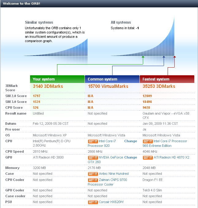

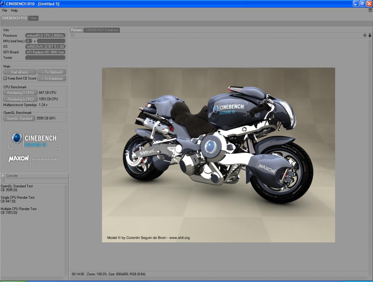

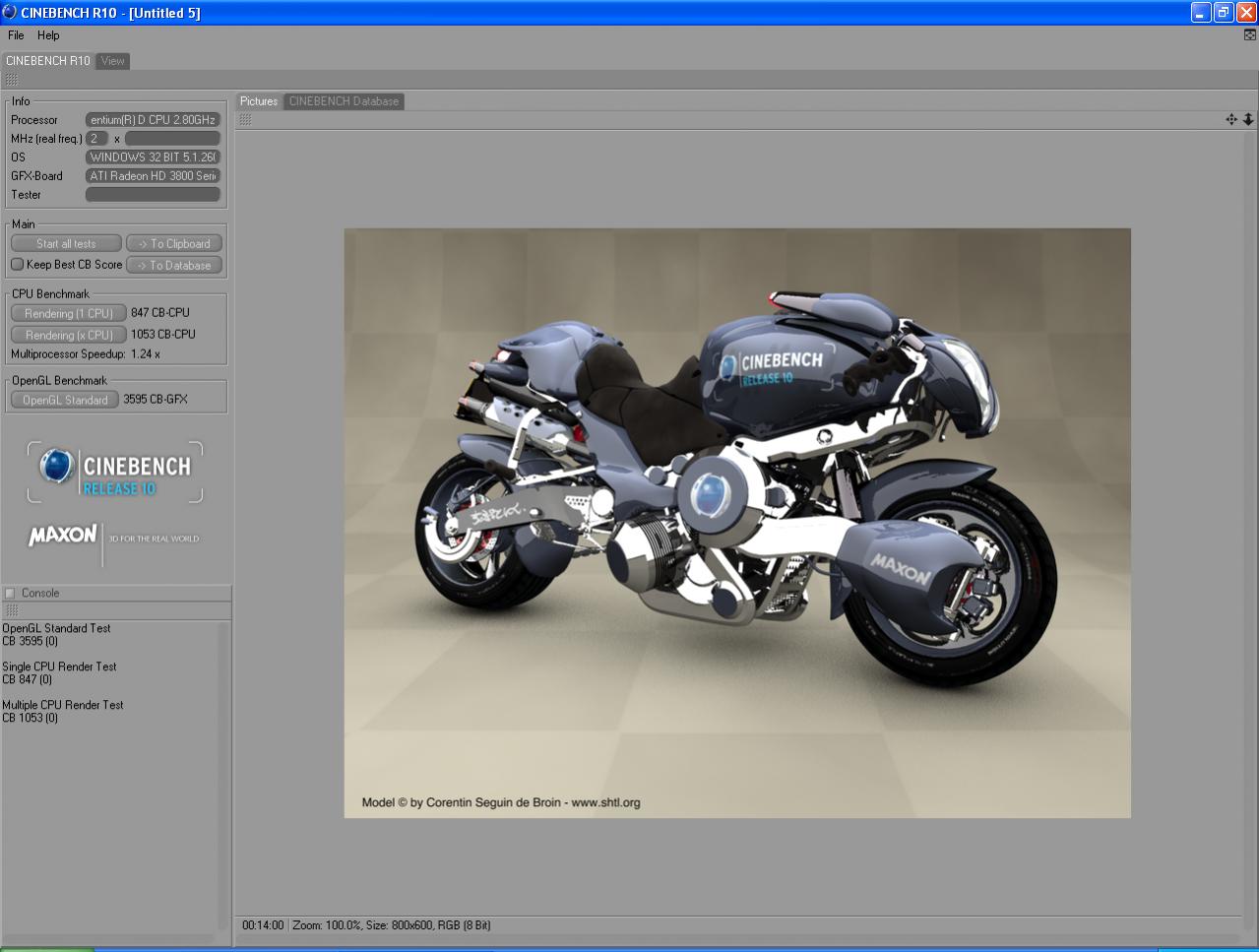

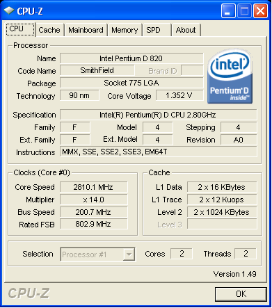

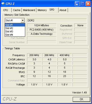

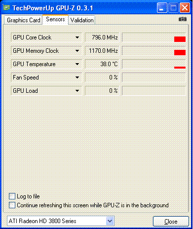

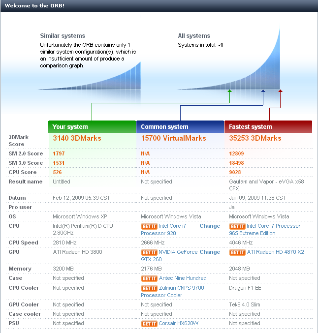

Mach mal verschiedene Benchmarks dann kann man sehen welche Komponente die Handbremse angezogen hat.

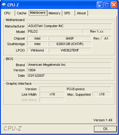

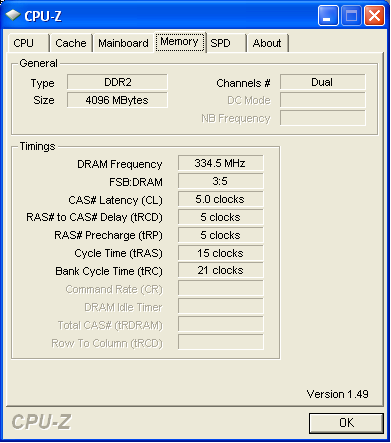

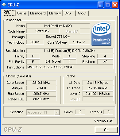

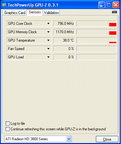

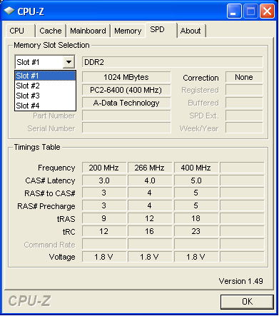

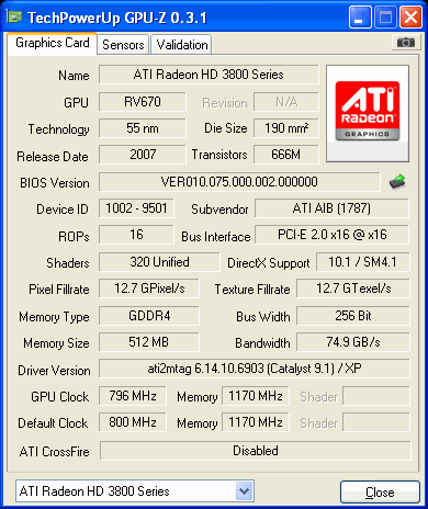

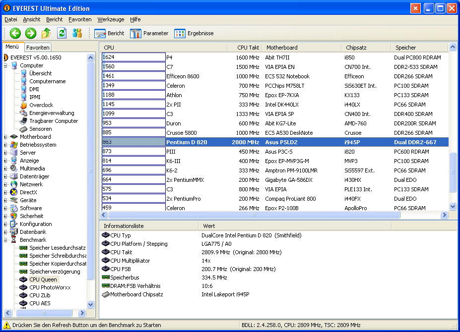

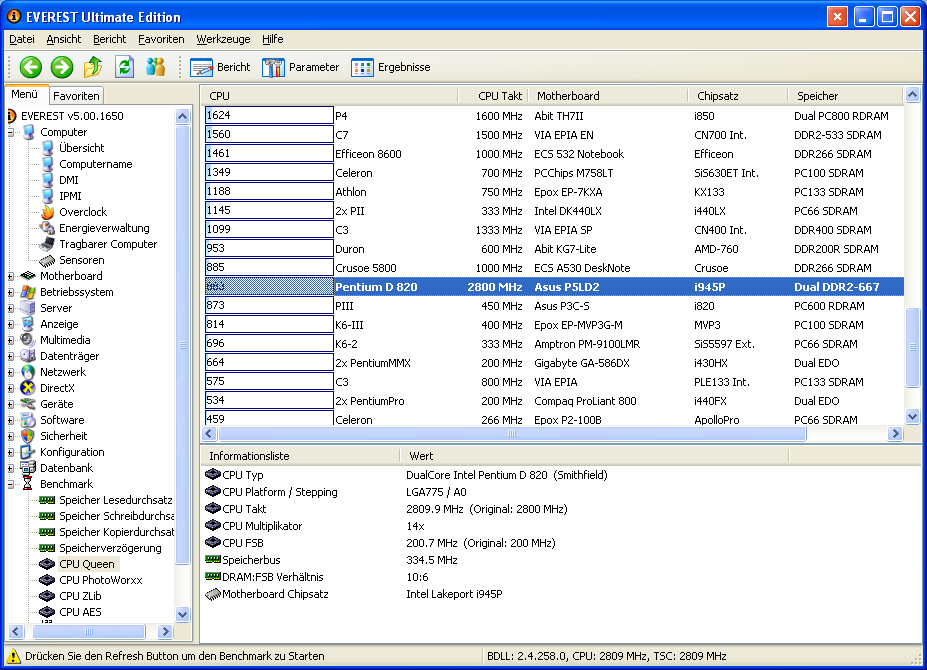

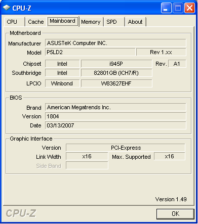

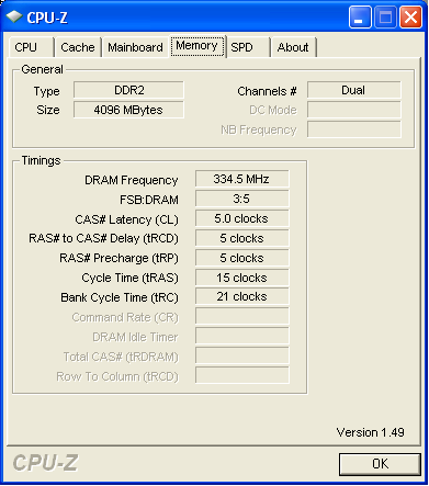

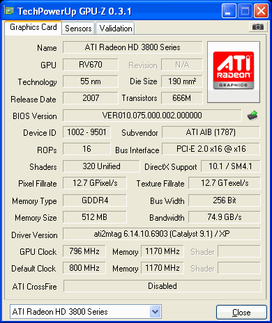

Hier mal ein Benches, und allgem. Informationen.
Ich weiß es nicht mehr ganz genau, aber mir war so, als ob ich im letzten Teste (letztes Jahr) ca. 4200p hatte.
/edit: Mir ist auch noch aufgeallen, dass der zweite Kern vom Prozessor langsamer war. Könnte es damit zusammenhängen?
/edit2: Nicht wegen dem Lüfter wundern. Das ist einer von Powercolor bzw ZeroTherm.
/edit3: Ich werde mal das System neu aufsetzen, ohne SP3.

Ich denke der Prozessor hat eine Macke, anders kann ich mir das nicht erklären.

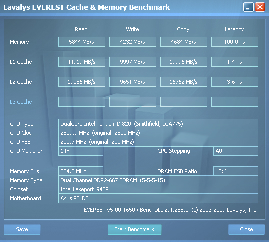

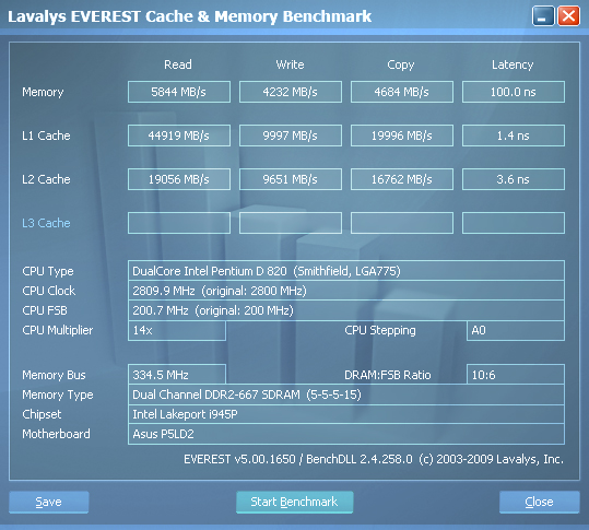

Alles klar... ich war so dämlich und hab nicht auf die Temps geguckt von der CPU. Idle sind es 70-73°C und last 84°C
