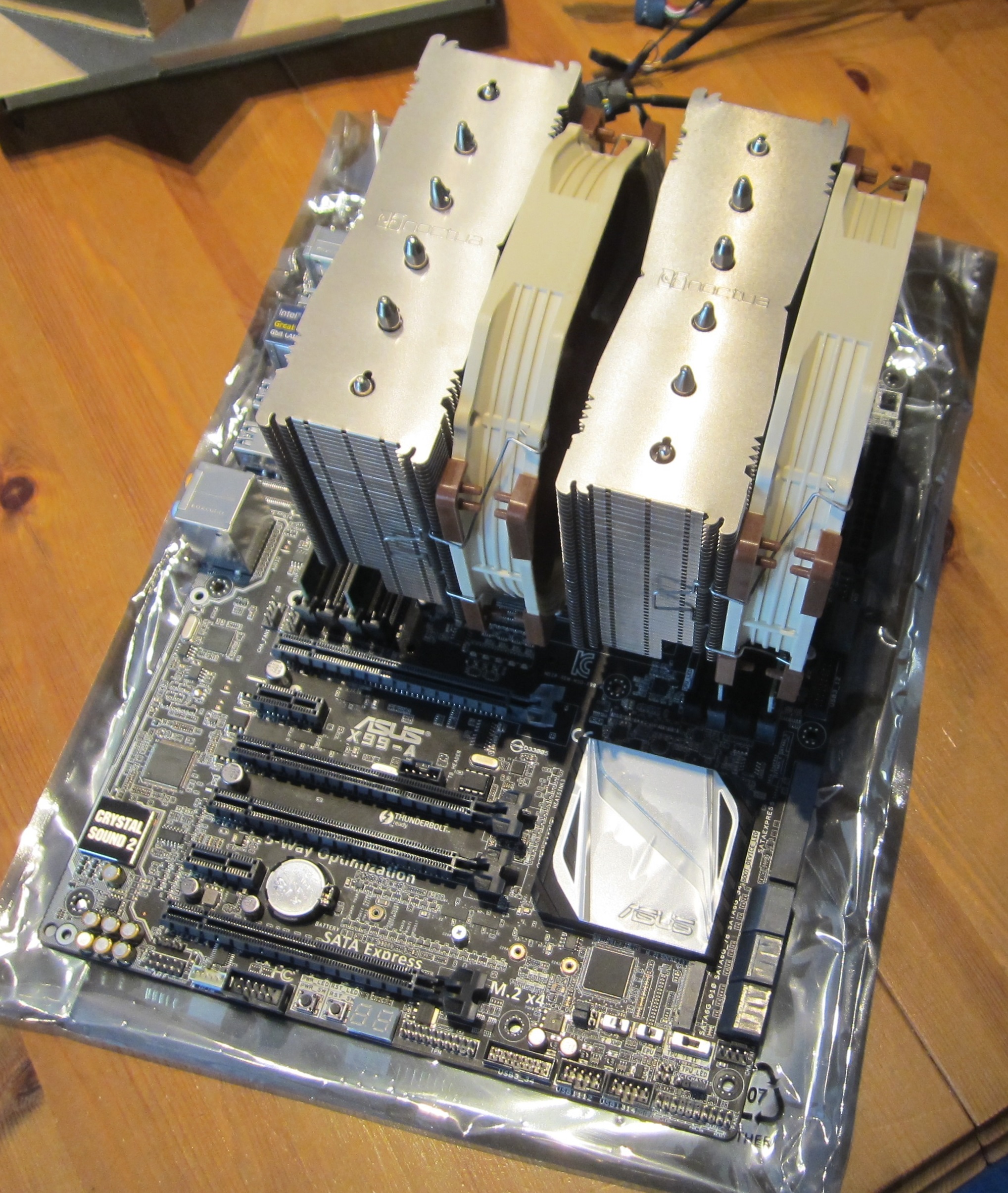

Der Noctua hat 1(2) 150er Lüfter für den CPU Kühler ?
NH-D15(S) und NH-U14S? ja. der NF-A15 PWM ist aber ein 140mm-lüfter mit nem anderen rahmen, technisch entspricht der 1:1 dem NF-A14 PWM.
bist du dir bewusst was für ein sperriges ungetüm der D15 ist?
