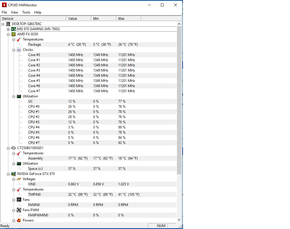

ja über nacht quasi. das sind die original daten von HW Monitor

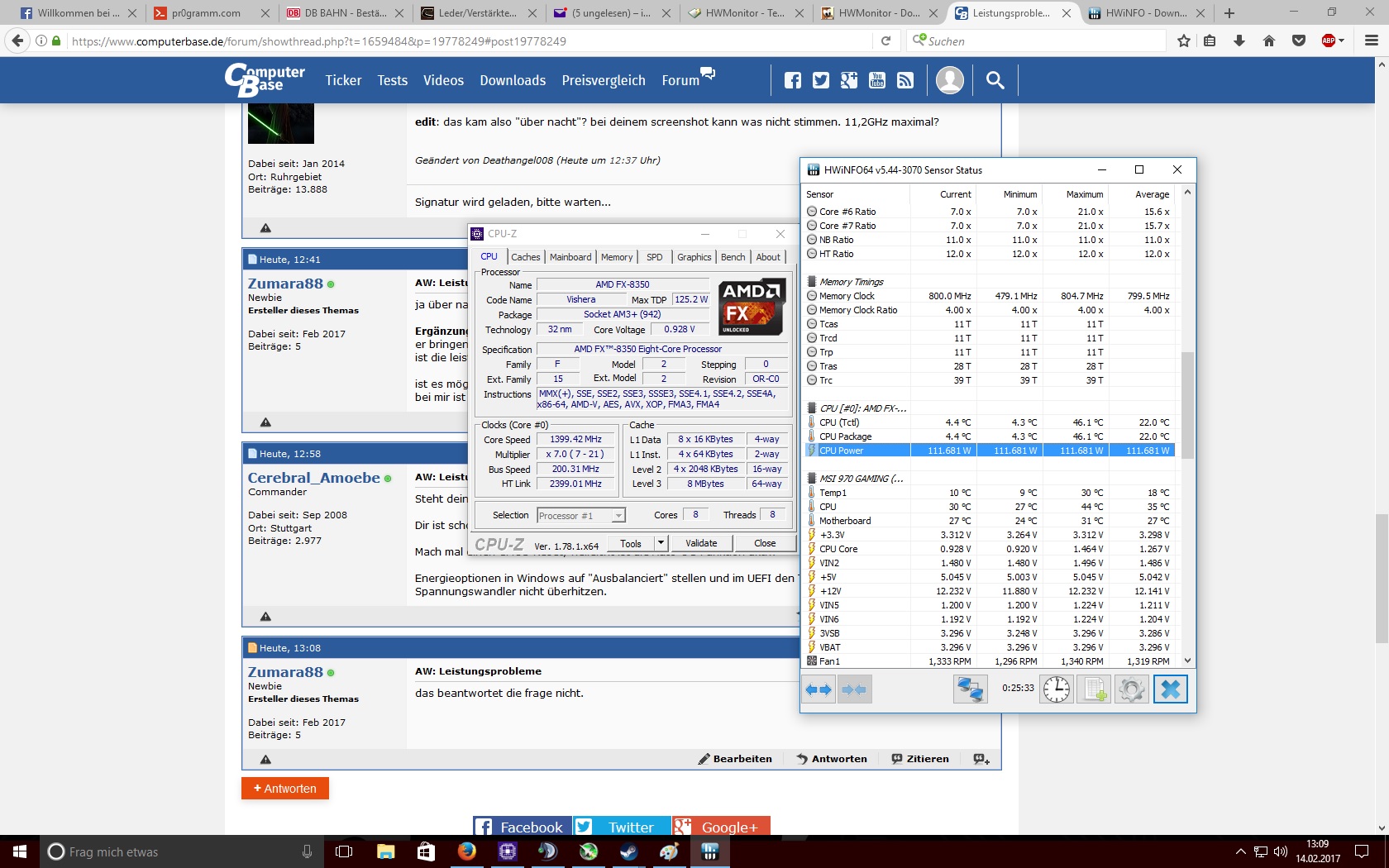

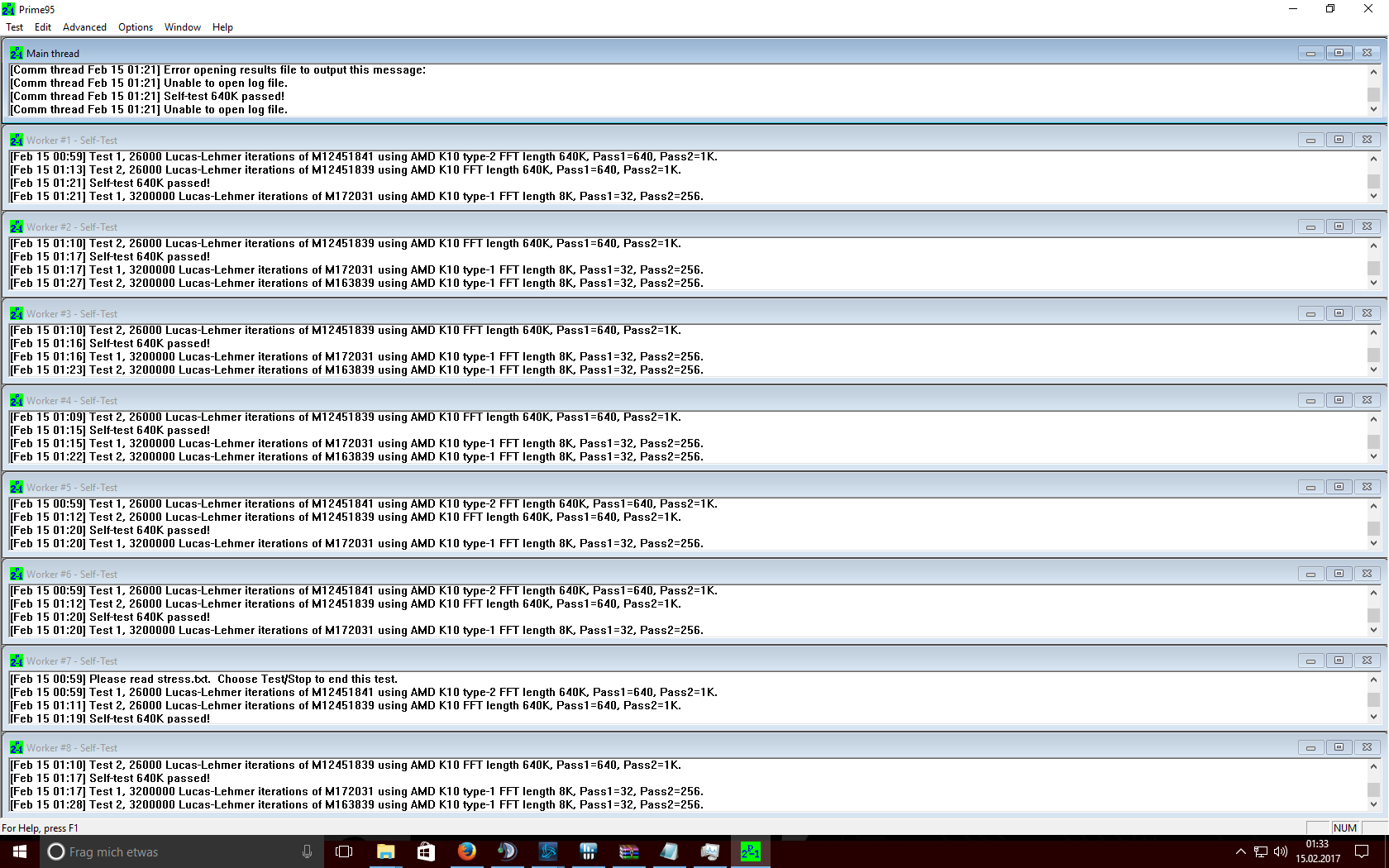

Also habe jetzt Prime95 laufen. Er bleibt bei seiner Taktung von 1400 MHZ und springt ab und zu auf 4GHZ. 2 Stunden lief das System stabil bei 4GHZ und nun wieder die Drosselung währen ich testweise ein Spiel laufen hatte. Auffällig ist das alle 8 worker angeblich loslegen aber wenn ich zb über den Taskmanager schaue dann bin ich bei einer CPU auslastung von 34%. Ich denke das sollte mehr sein. Jetzt lastet Prime95 meine CPU aus, ca. 10 minuten nach start des Testes.

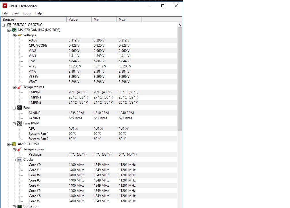

anbei was mir Prime95 sagt.
