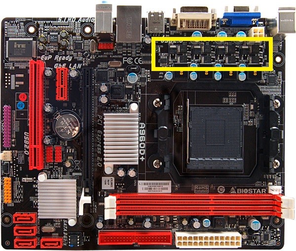

Wie schon geschrieben wurde, der Tower-Kühler ist ungeeignet aufgrund des fehlenden Kühlkörpers auf den Spannungswandler, siehe Bild gelbe Umrandung.
793763
Erste Hilfe wäre im BIOS den Turbo der CPU zu deaktivieren und die CPU-Spannung fest auf 1,3V einzustellen.
Danach mit Taste F10 speichern.
Wenn der Turbo aktiv bleiben soll, benötigst Du einen Top-Blow-Kühler:
Scythe Iori
Be Quiet Shadow Rock LP
Übertakten solltest Du beim dem Board bleiben lassen.
Die McGyver-Lösung wäre einen Gehäuselüfter mit Kabelbindern über dem gelb markierten Bereich befestigen und dadurch die Spannungswandler aktiv zu kühlen.
