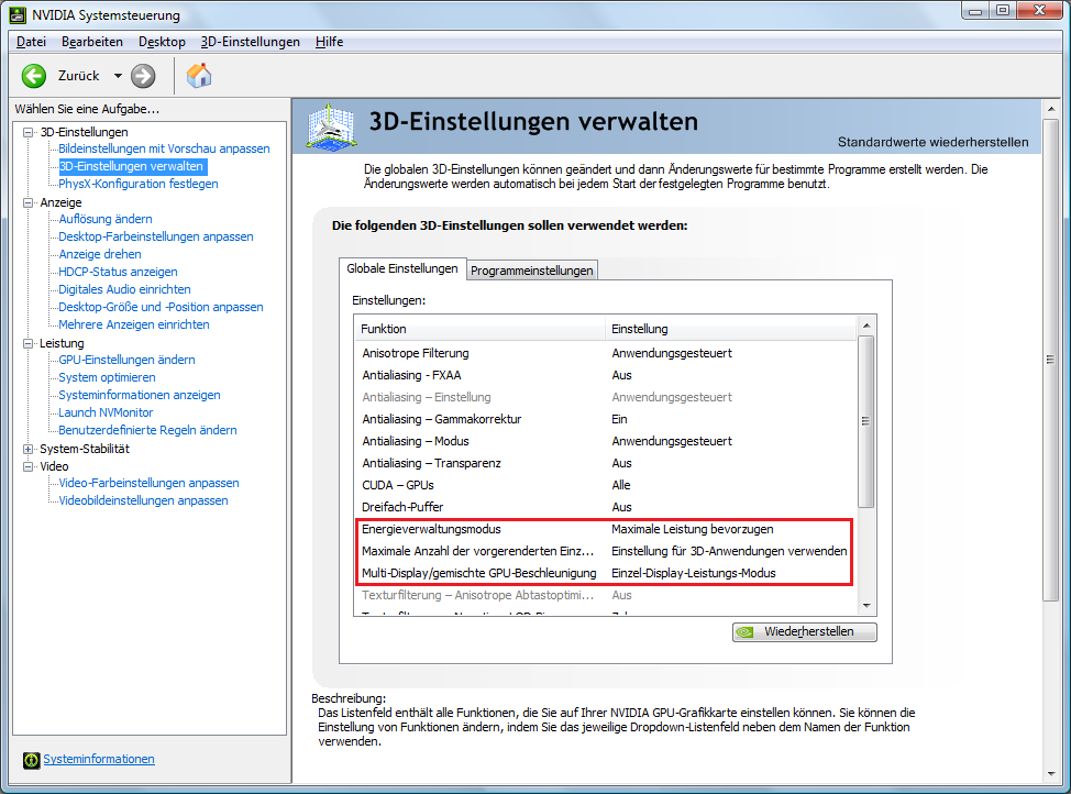

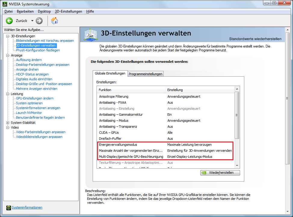

Stell die Energieoptionen bei Windows mal um, also alles auf volle Leistung.
Probiers mal mit den markierten Einstellungen:

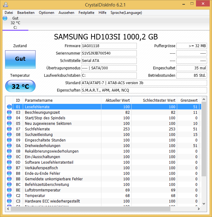

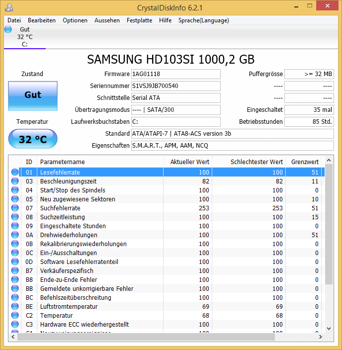

1. Der Prozess TiWorker.exe lastet meine HDD so stark aus, dass sie nicht nur rattert sondern auch teilweise ein Knistern von sich gibt. Crystaldiskinfo meint, der Zustand ist gut, gleichzeitig sind aber alle unteren Werte auf dem schlechtesten. Das kann aber nicht sein, da ich sonst wahrscheinlich den Rechner gar nicht mehr hochfahren könnte.
Ich glaube aber nicht, dass das etwas mit den Lags zu tun hat. Damals hatte ich wie gesagt Linux auf einer anderen HDD installiert und damit hatte ich dieselben Probleme.

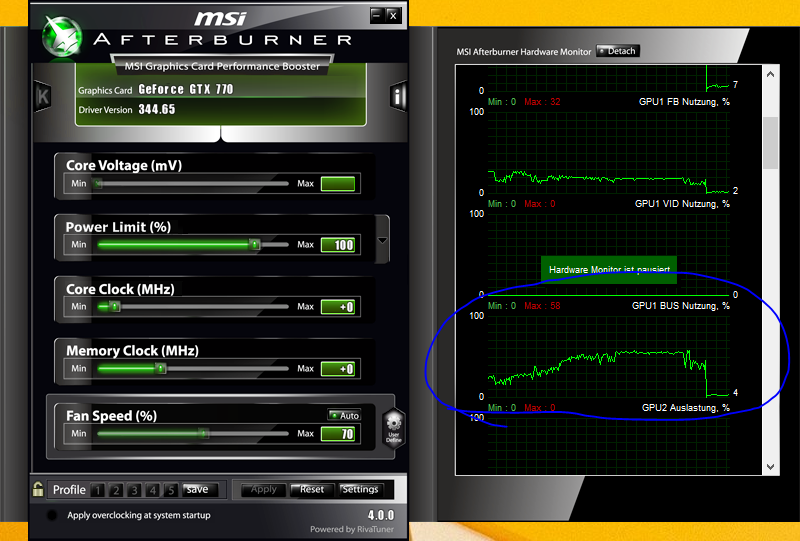

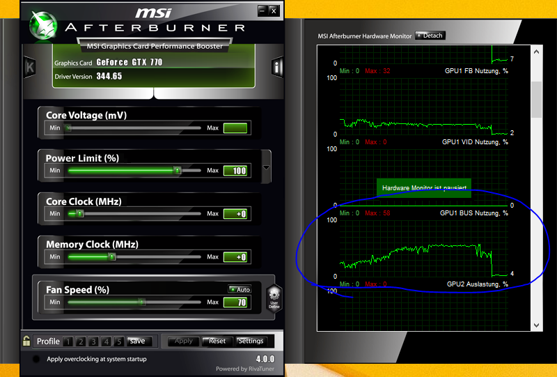

2. Ich habe ja bereits im zweiten Thread, der geschlossen wurde (Link), beschrieben, dass die FPS bei Minecraft im Laufe der Zeit immer weniger werden. Ich habe jetzt mit dem Afterburner festgestellt, dass, je mehr die Framerate heruntergeht, der Wert "GPU BUS Nutzung" umso höher wird.
Als ich am Ende aus der Welt ging sank Wert sofort wieder.
