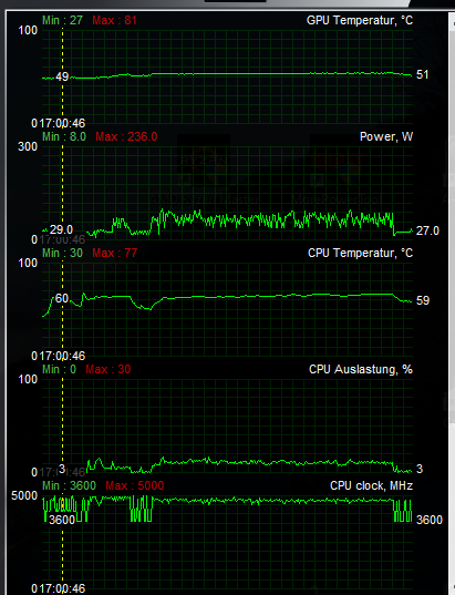

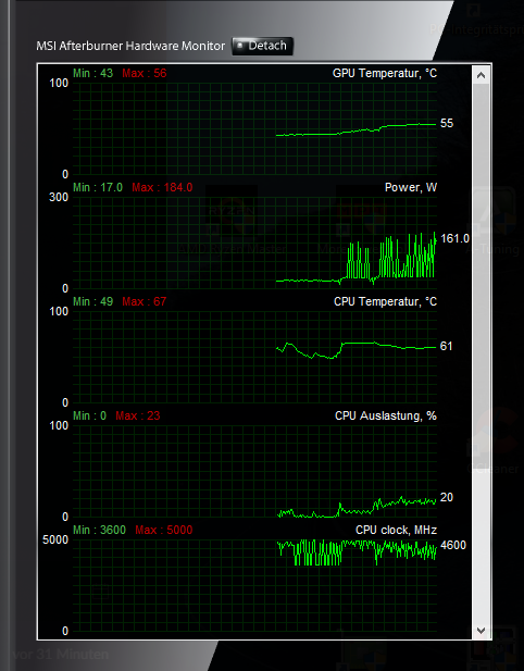

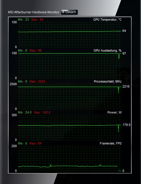

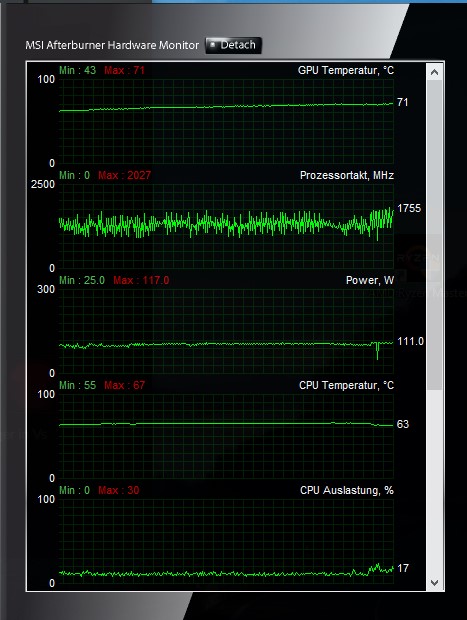

Ich habe im Game sehr starke Leistungsschwankungen zwischen 30W und 220W.
GPU mit jeweils MSI AB oder auch mit Radeon Software getestet. Gleiche/selbe Schwankungen. Game ist Cyberpunk 2077.
Wenn ich BF 4 spiele schwankt es +- um die 120W ........ aber nicht so extrem.

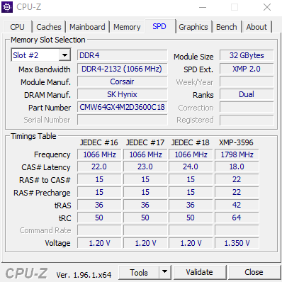

Läuft mit 2133 MHz .
Bei Sniper GW zappelt es auch so schlimm ....

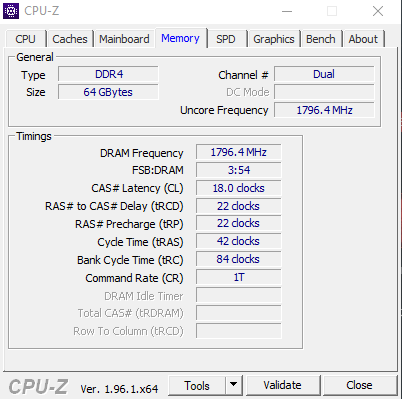

Versuch mal, den auf 3600 zu bringen... Drücke dir die Daumen dass das klappt. Habe hier ein Asus B550-A Gaming mit 5950x und 4x16GB Corsair Vengeance Pro 3466MHz (B-Die) - den kriege ich leider auch nur auf 3466 und nicht auf 3600. Aber 2133 gehen gar nicht - das ist die ultimative Systembremse.
Ggf. solltest du vorher ein BIOS Update machen. ;)

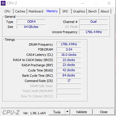

EDIT: Bist du sicher, dass der mit 2133 läuft? Schau mal im Reiter Memory und nicht SPD.
Dort zeigt er dir DRAM Frequency an - die musst du x2 rechnen, dann haste den aktuellen Takt. Bei mir mir 3466 sind dort 1733MHz angezeigt.
... ok, werde mal mit 3600 heute abend testen .... der 5950 lief schon stabil mit 3600 auf einem anderen Bord ....
Bios ist das aktuellste, ebenso die Treiber ...
... ist auch sicher mit 2133, denn XMP habe ich noch disable ...

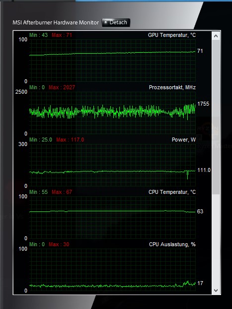

gleicher Salat .....
Häh? Läuft doch laut Screenshot auf 1800 MHz (DDR 3600). An dem zuerst geposteten Screenshot vom Reiter SPD sieht man gar nicht wie schnell der Speicher gerade läuft.
Ansonsten versuch im AMD Treiber mal die Min Megahertz auf 2000 zu setzen.

1. shoot war 2133 ... hatte jetzt auf 3600 umgestellt

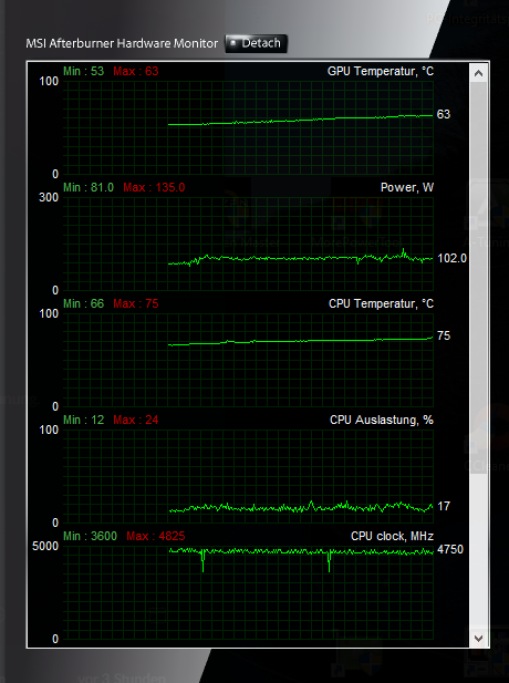

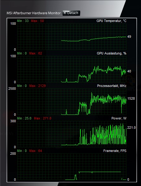

.... ohne Worte ..... so war ich es gewohnt .....
beim 1. Bild 60 FPS eingestellt beim 2. sieht man im 2.Drittel ohne FPS .... und überall normales Verhalten ....
... was war die Ursache ????? treiber 21.9.2 ... habe jetzt den 21.8.1 drauf ....

Es ist eindeutig der Treiber .... links 21.8.2 und rechts 21.9.2
Bin wieder zurück beim 21.8.2 ... alles ok ...... eindeutig der 21.9.2er Treiber mit Fehler ...
