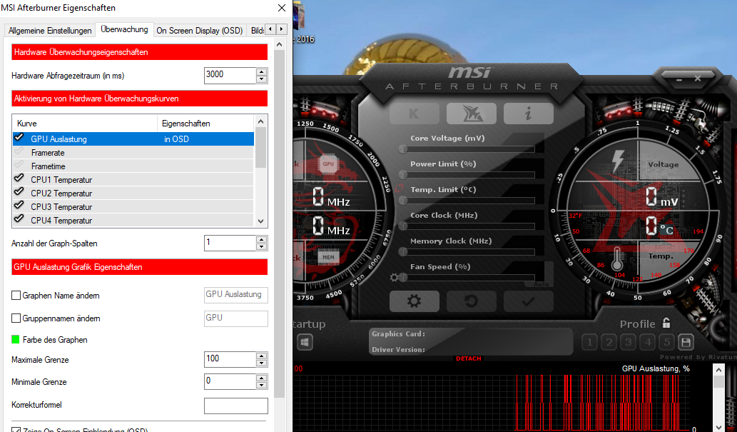

Vielen Dank für die Antworten. Werde das Bild sofort hochladen, sobald ich mich durch die Anleitung gelesen habe.
Ich komme leider nicht so wirklich weiter in der Anleitung. GPU Prozessortakt gibt es bei mir nicht und kann ich dementsprechend nicht anhaken. Das Programm scheint glaube ich auch nicht meine Grafikkarte zu erkennen ?
Vielen Dank im voraus!
Hast du überhaupt einen NVIDIA Treiber drauf? Er erkennt ja nichts!
Den AB bitte von hier: https://www.computerbase.de/downloads/systemtools/grafikkarten/msi-afterburner/
kannst auch die Beta nehmen... die kann noch ein paar OSD Elemente mehr.
Wenn alles Installiert mal den PC Neustarten.... & ist dein Monitor auch in der Graka und nicht im MoBo eingesteckt?
Fragen über Fragen.. ich sitze ja leider nicht neben dir.
Pack mal am besten gleich Fotos vom inneren deines PC's dazu. Meine Vermutung wäre auch, dass du schlicht die Treiber noch nicht drauf hast, oder aber irgendwas nicht angeschlossen hast. (Stromversorung der GPU??)
nvidia-Treiber kriegst du hier (entsprechend für deine Konfiguration auswählen): http://www.nvidia.de/Download/index.aspx?lang=de
Was hast du denn außer Virenprogramm nach der Neuinstallation von Windows so installiert? (Ich mein jetzt keine Games, sondern Treiber etc)
