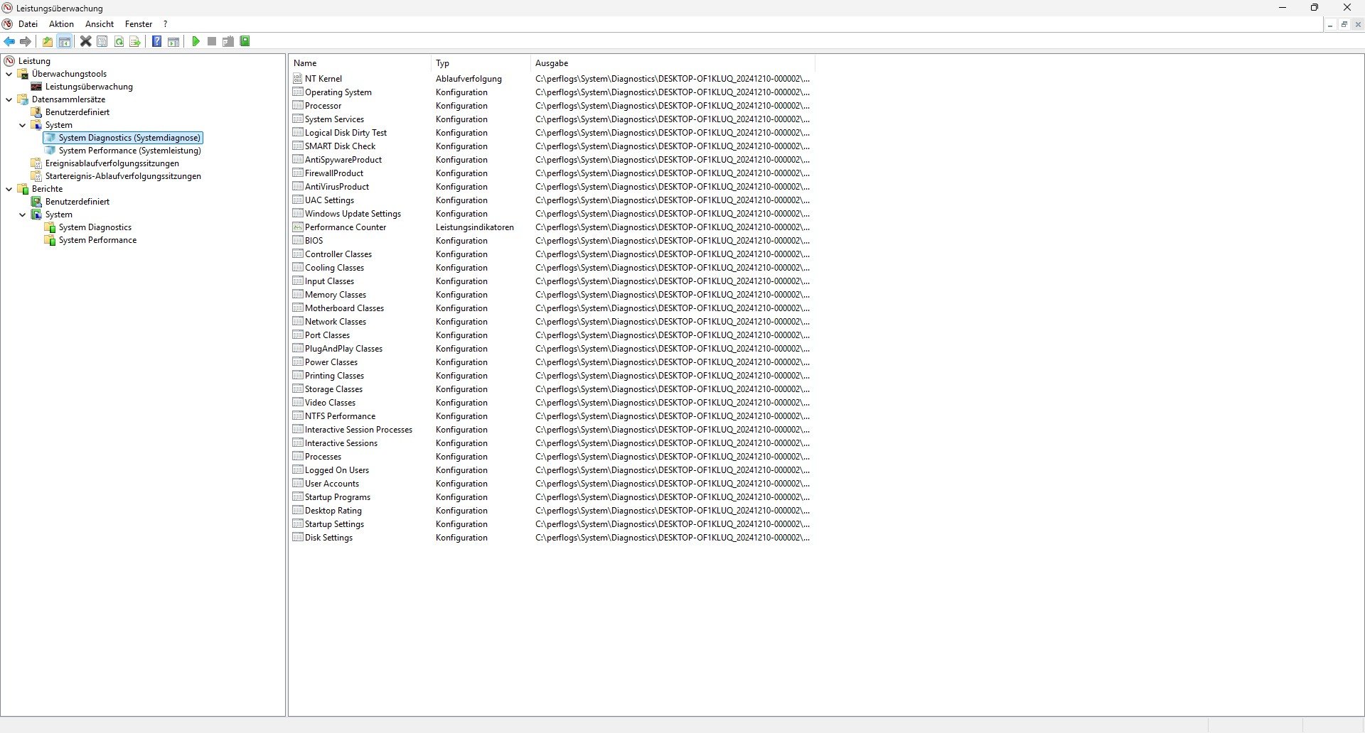

Ich habe bei der Windows 11 24H2 auf 2 Rechnern festgestellt, dass bei der
Leistungsüberwachnung -- System Diagnostics
nach dem ich das ausgeführt habe, dort kein Bericht erstellt wird. Nur Datenordner und Diagramme werden angezeigt.
System Diagnostics zu finden unter Datensammlersätze - System
Wieder ein Bug in 24H2?
Hat noch jemand das Problem?

Die Anleitung im Video hat leider nichts mit dem Problem zu tun. Ich habs ausprobiert, hat nicht geholfen.

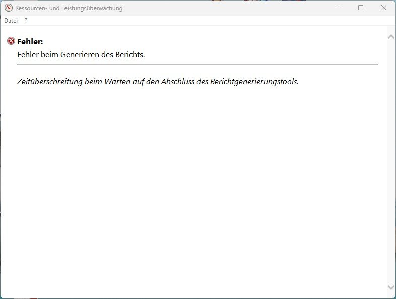

Wenn ich den Befehl perfmon /report ausführe, kommt eine Fehlermeldung
Fehler beim Generieren des Berichts

Ja Administrator
Workaround ist mir bekannt. So mache ich das immer. Auf zwei Rechnern kein Bericht.
Auf 23H2 alles ok.

Ist denn ein Bericht in dem Ordner vorhanden? S.o. #13.
Klappt bei mir auch nicht, Clean Install 24H2. Kannte das Tool aber vorher auch nichtmal.
Eine report.xml (ca. 1,3MB) habe ich, laut Quelltext auch mit Inhalt, aber beim Öffnen durch Edge/Chrome ist die Seite leer.
.xml-Dateien mit dem Editor öffnen (oder mit Visual Studio). Besser lesbares Ergebnis gibt es mit MS Word (2024).
Wenn neben der report.xml nur die CAB-Datei vorhanden ist, öffnen wie einen Ordner, dort findet sich die report.html.
