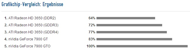

dürften sich nicht viel nehmen die Karten (lt. gamezone-Benchmark).

Interessant wäre die Art des Speichers, aber Overall wäre (wiemisa555 schon gelinkt hat) die 7900gt schneller ;)
Wenn du aber eine 3650 mit GDDR4 hast, wäre der geringere Verbrauch schon interessant...
Dann sinds ~19% unterschied in der Leistung, wenn du wirklich nix ausgeben willst, dann würd ich die 7900gt nehmen ;-)
