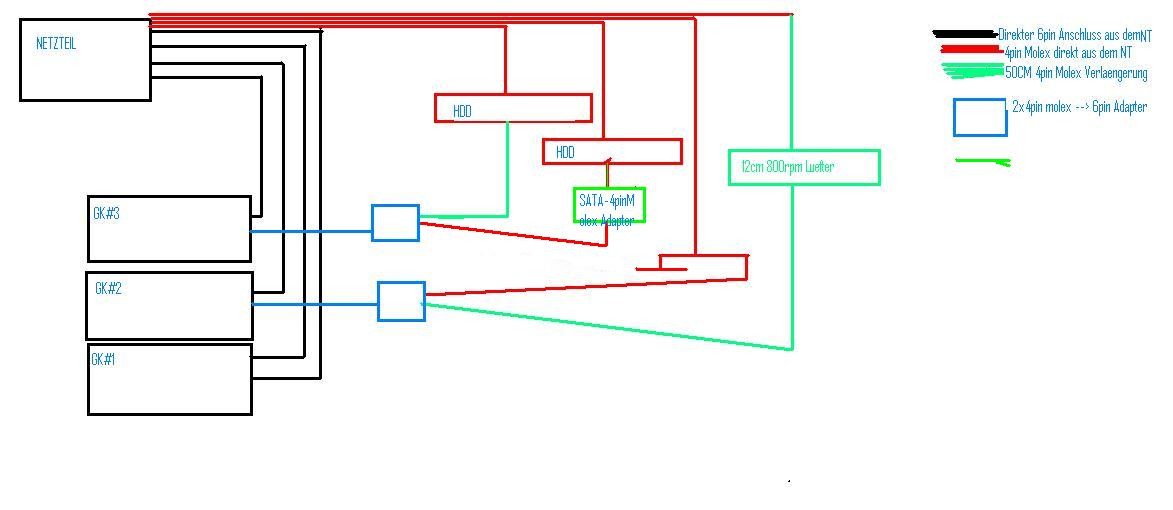

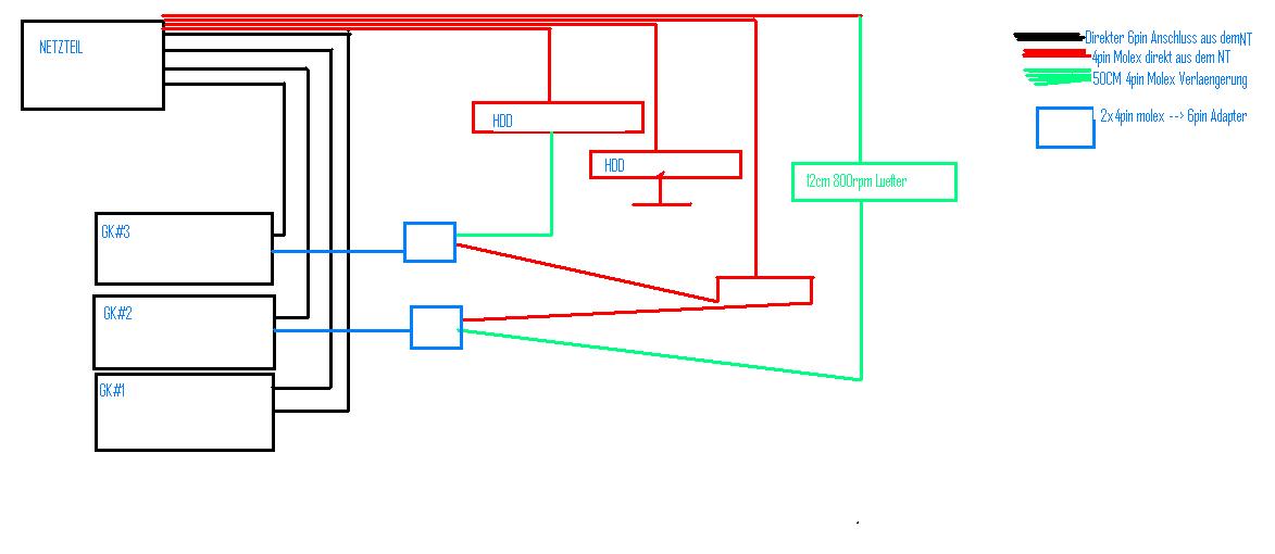

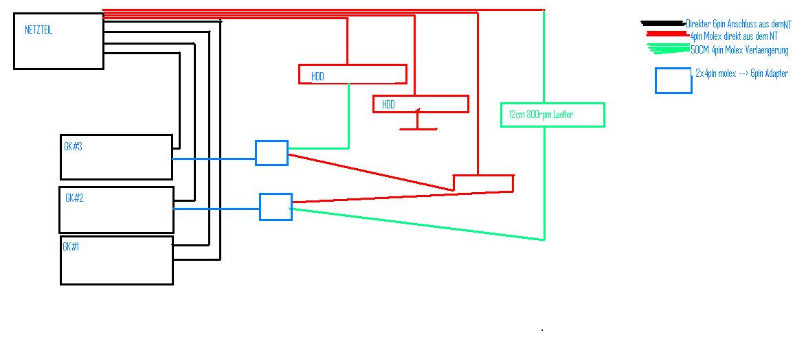

Hier die Grafik.

Entschuldigt bitte den Doppelpost, aber es ging nicht anders, da ich die neue Grafik noch einfuegen muss. Wuerde mich freuen, wenn die Admins die Posts zusammenfuegen wuerde ;)
Mit dem neuen Sata-->4pin molex wuerde es so ausschauen, und damit jeder 6pin Adapter ueber 2 4pin molex Anschluesse verfuegen.

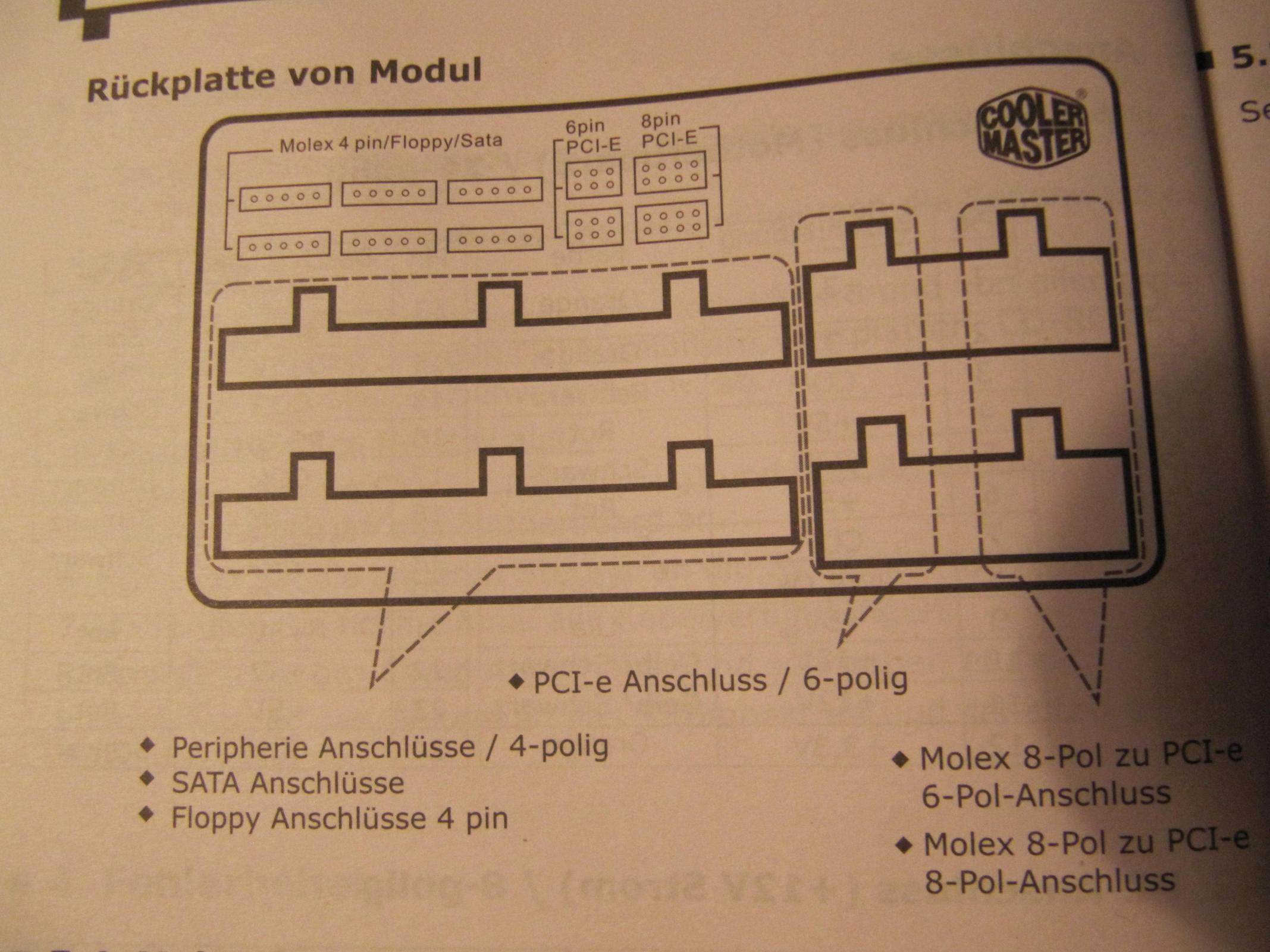

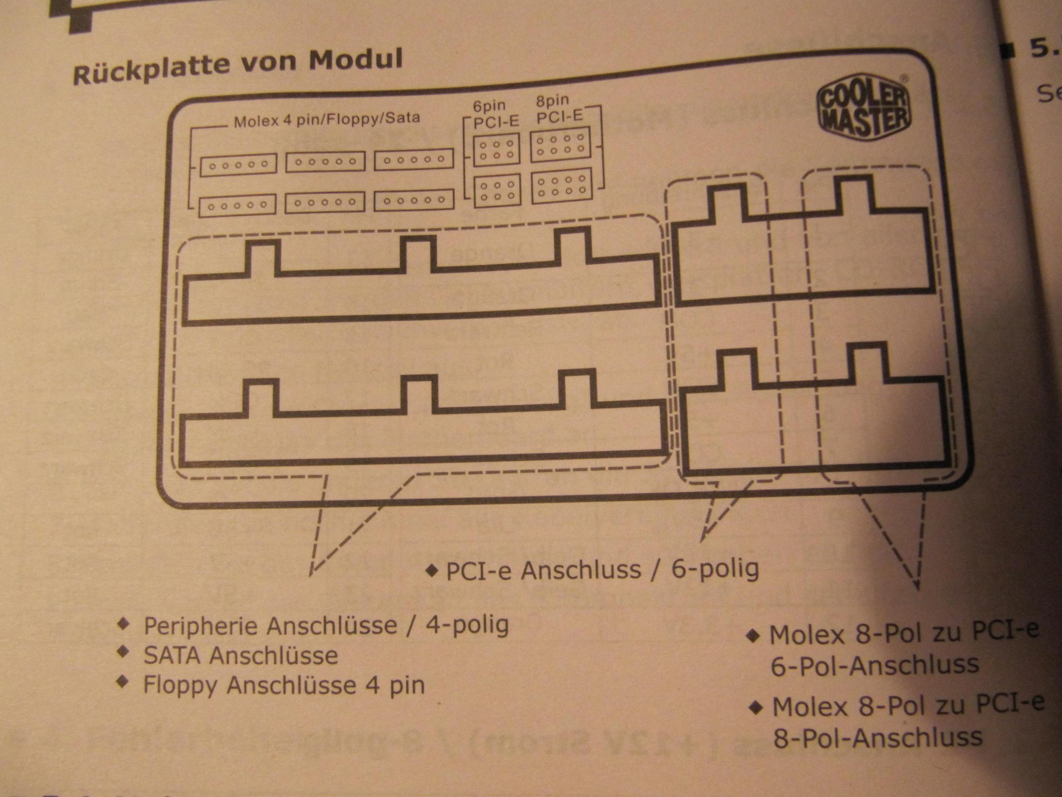

So siehts von hinten aus. Hier sieht man das die Wahl der einzelnen Kabel voellig dem User freigestellt ist. Also vom Kabelbaum siehts dann halt so aus, normaler Netzteilanschluss--> 1. SATA frei, 2. SATA frei, 3. SATA frei, 4. SATA der Adapter zu 4pin Molex, (der wiederumg geht zum 6pin Adapter), und 5. SATA SAmsung spinpoint.
