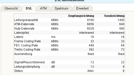

Direkt beim ersten Screenshot steht z.B. Leitungskapazität - Empfangsrichtung - 8160. Ist das nun der Wert den die Leitung maximal zulassen würde oder was bedeutet dieser Wert?

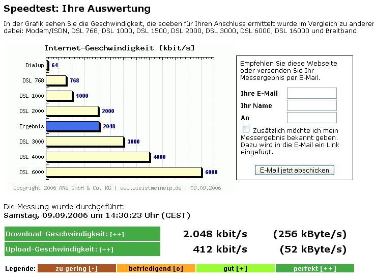

Leitungskapazität - Empfangsrichtung ist die maximale Geschwindigkeit der Leitung, bei ADSL geht nicht mehr. ATM-Datenrate ist die Geschwindigkeit, die vom DSLAM freigeschaltet wird, Nutz Datenrate ist das, was du tatsächlich davon nutzen kannst. Aushandlung fixed bedeutet, dass die Geschwindigkeit fest vorgegeben wird, bis zu der die Gegenstellen verhandeln können. Signal/Rauschtoleranz (SNR) gibt Auskunft über die Fahigkeit zwischen Rauschen und Signalen zu unterscheiden, je höher desto besser. Und desto weniger Fehler wirst du auch unten angezeigt bekommen. Und die Leitungsdämpfung errechnet sich aus der Leitungslänge und dem Leitungsquerschnitt, je niedriger, desto besser.
Je nach Modem kann man aber auch andere Werte angezeigt bekommen, die AVM Modems sind dafür bekannt, die Leitungsdämpfung immer etwas höher anzuzeigen.

Meine Werte sehen wie folgt aus (siehe Thumb)
Dazu kommt, das die Verteilerstation der Telekom grob geschätzt nicht weiter als 600-800 Meter Luftlinie von meinem Wohnhaus entfernt steht.
Wenn mans mal so sieht, spricht in meinem Falle ja nicht vieles gegen eine potente Leitung.
Dennoch bin ich mal gespannt, was sich im laufe der nächsten Woche(n) so ergibt.
