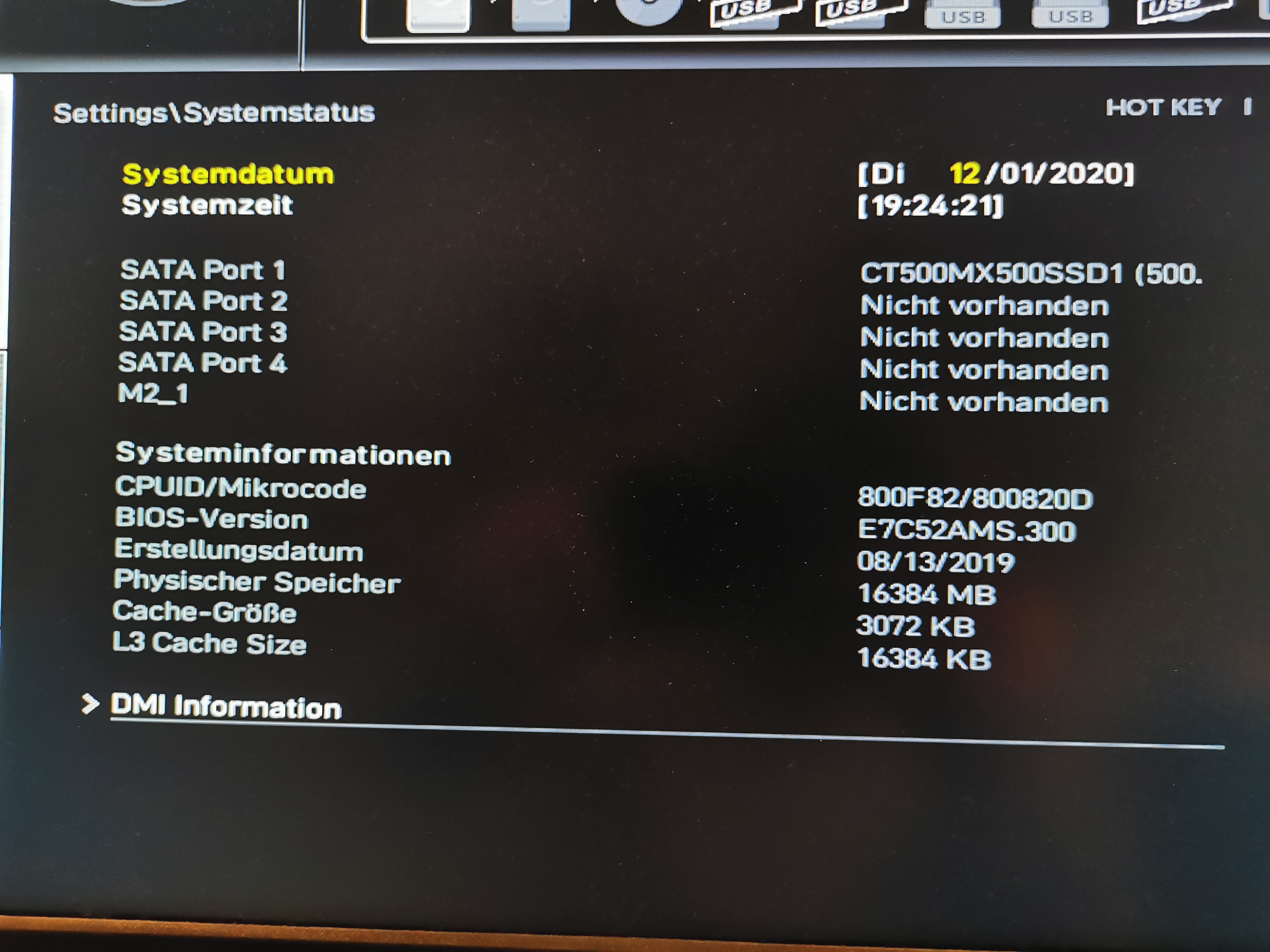

Habe die NVMe jetzt an meinem Rechner - wird mir nur nicht angezeigt.
Muss ich noch irgendwas einstellen, damit die überhaupt erkannt wird?
Ich habe sonst natürlich noch meine normale SSD drin.

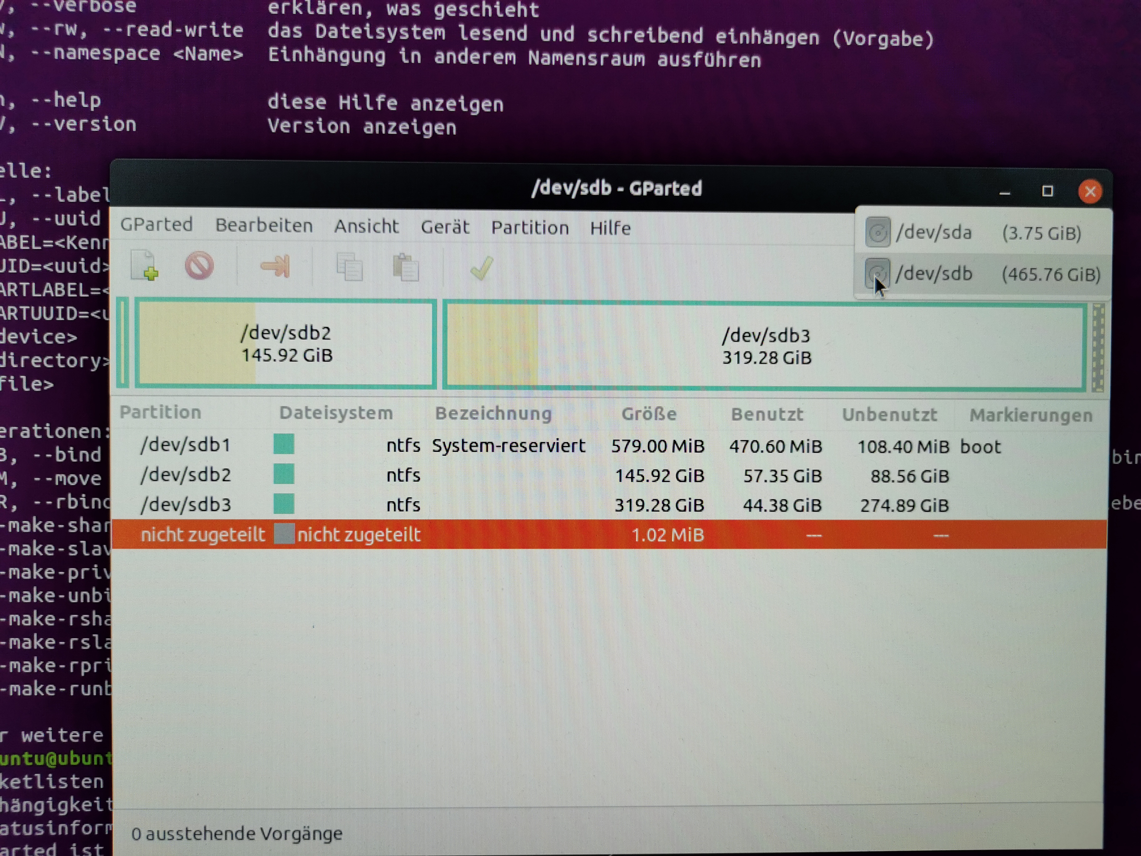

Ick versteh schon den letzten Satz nicht. Das ist das Problem. Einen USB Stick habe ich und ich würde es echt probieren.
Im Terminal oder in der Console oder wie auch immer das heisst, das nach der Frage, ob ich Ubuntu installieren oder nur ausprobieren möchte, kurz in einer Zeile auf "nvme0 nvme device not ready aborting initialization" oder so ähnlich... Heisst das, ich muss noch was tun?
/Achso, und bei der Initialisierung von Ubuntu tauchte am Ende ein Hinweis auf, dass 1 Datei defekt sei, und dass ich Fehler erwarten könne. Ist das normal?
/und ist es relevant, ob ich den Stick im DD-Mode oder in dem. I...Modus in Rufus gebaut habe?

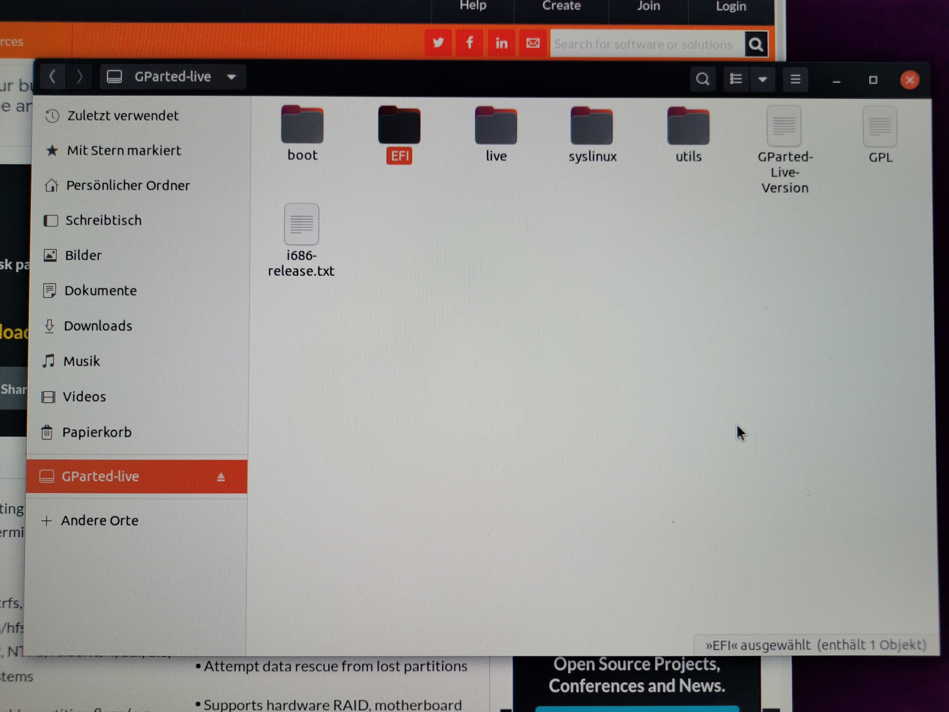

// wie starte ich in Ubuntu gparted über die ISO?
/// keine Ahnung, ob das so richtig ist. Jedenfalls sehe ich nur den Stick und meine SSD.

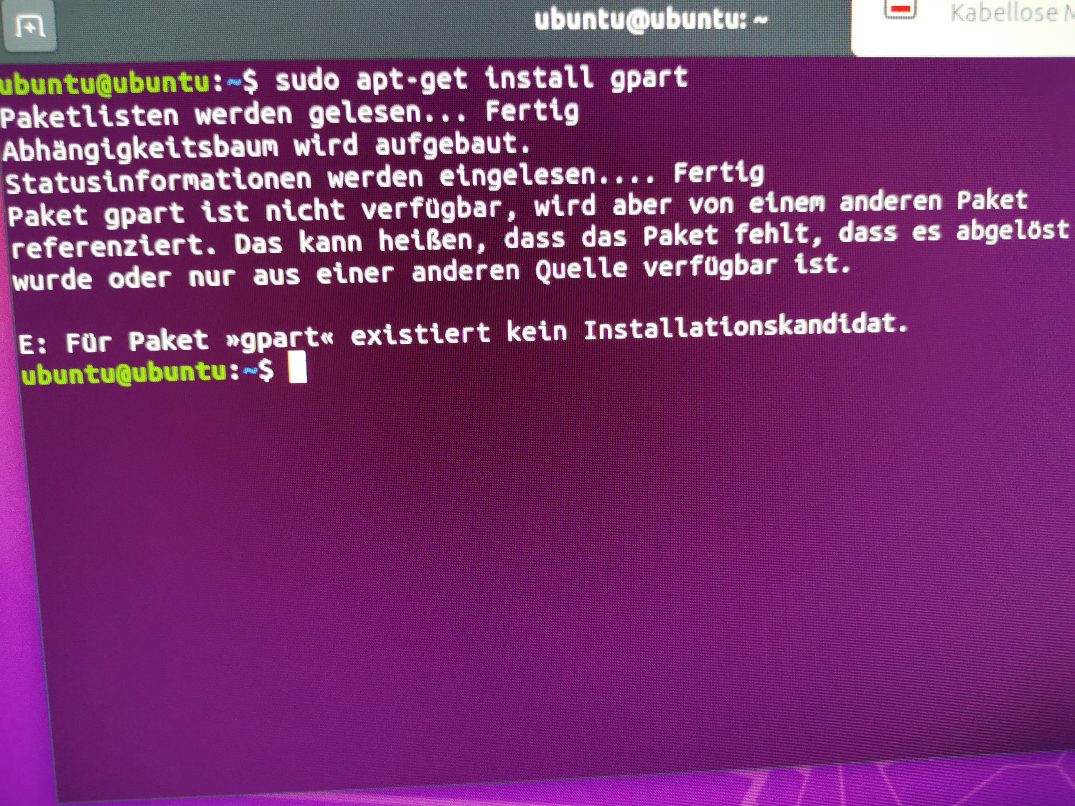

Unter dem Menüpunkt "Gerät" befindet sich der Punkt "Datenrettungen versuchen". Wenn ich den anklicke, geht's aber nicht weiter. "gpart Befehl wurde nicht gefunden. Dieses Funktionsmerkmal nutzt gpart. Bitte installieren Sie gpart und versuchen Sie es erneut"
Was ist gpart? Ich gucke mal...

Sudo apt-get install gpart um das Progrämmchen zu installieren. Ich bin leider unterwegs. Ich schaue später nochmal rein
sudo apt-get install gparted
Eigentlich ein Unding, dass dieses Programm nicht vorinstalliert ist.
sobald installiert hat das Programm auch eine UI in der man es recht bequem bedienen kann. Man muss nicht alles in der Kommandozeile machen.
