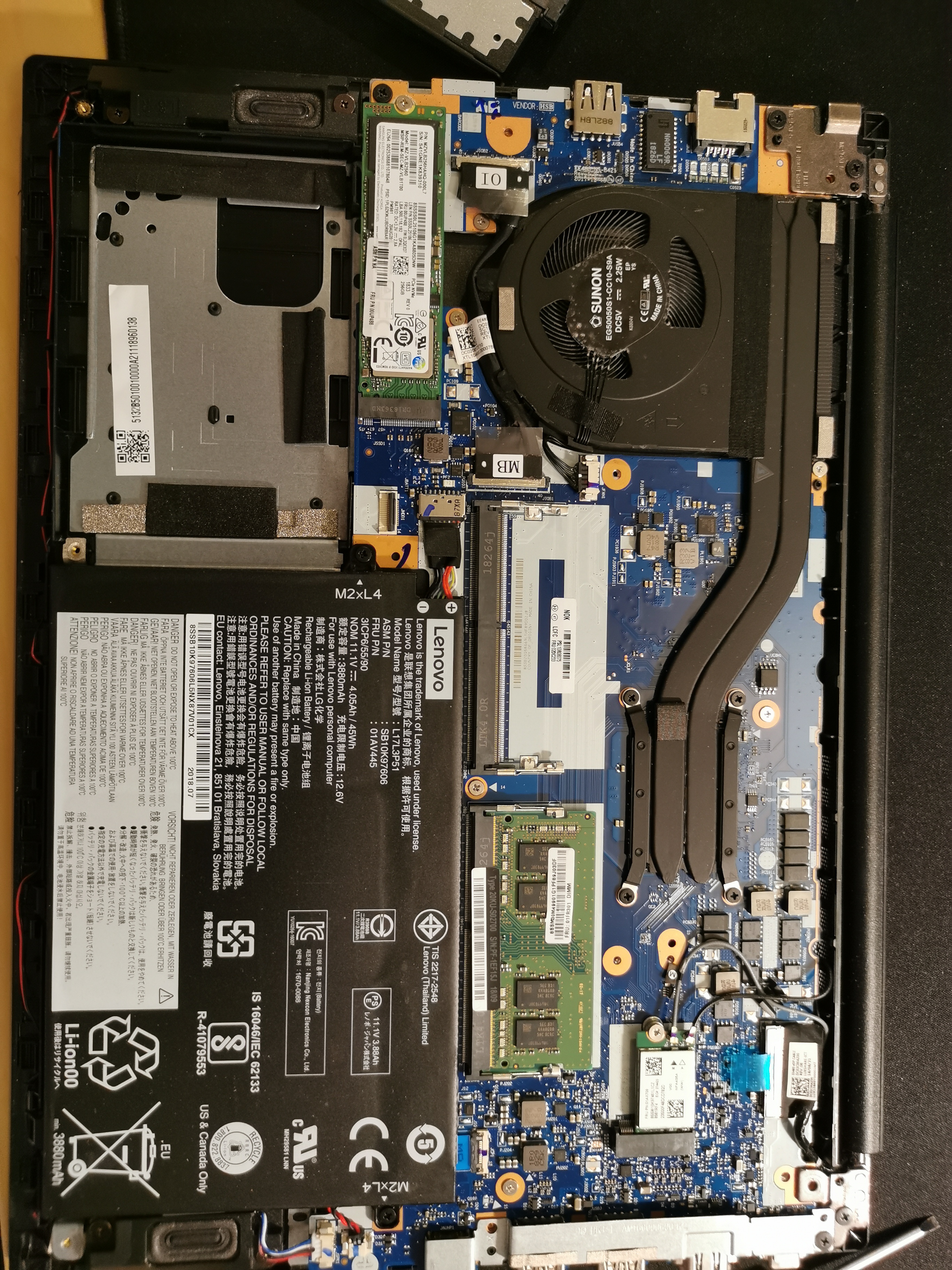

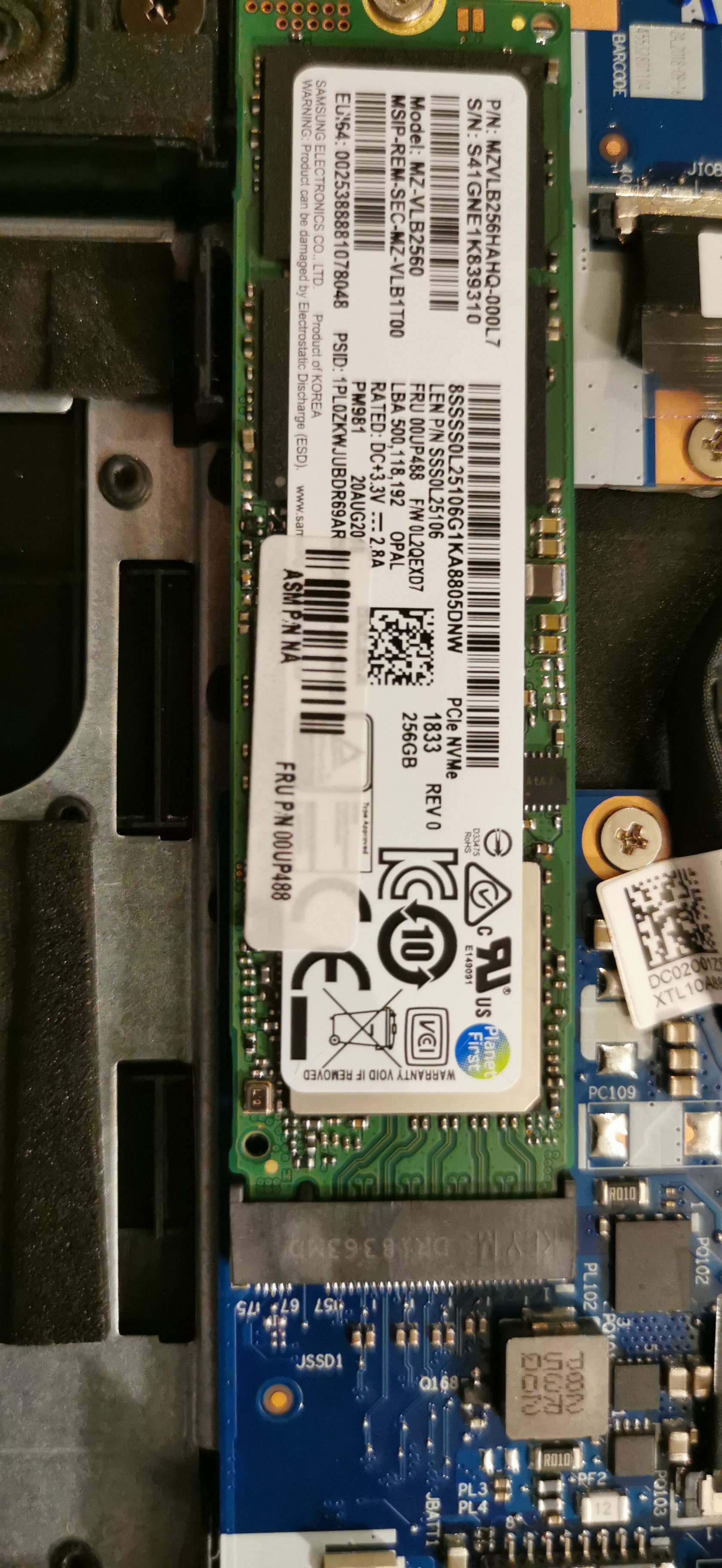

Naja, das Ding hat ja gar keine "klassische" SSD, sondern so eine PCIe NVMe drin. Richtig?

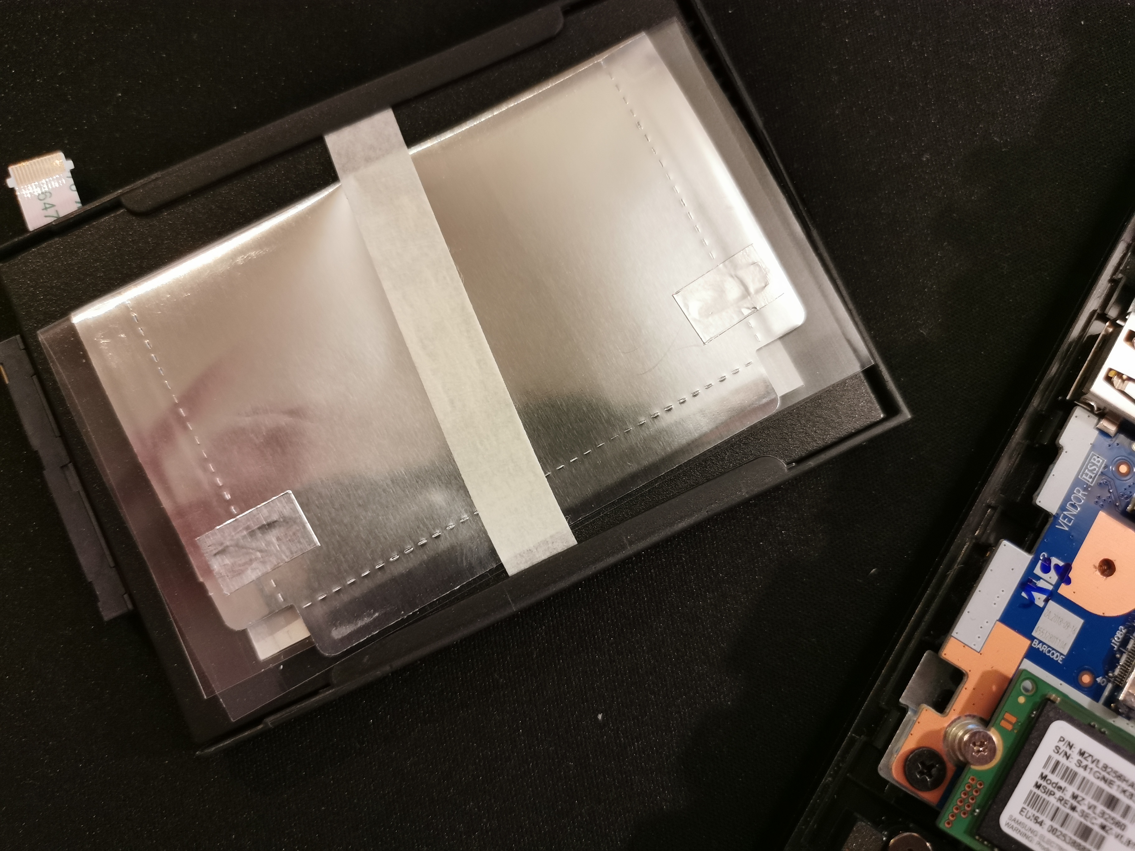

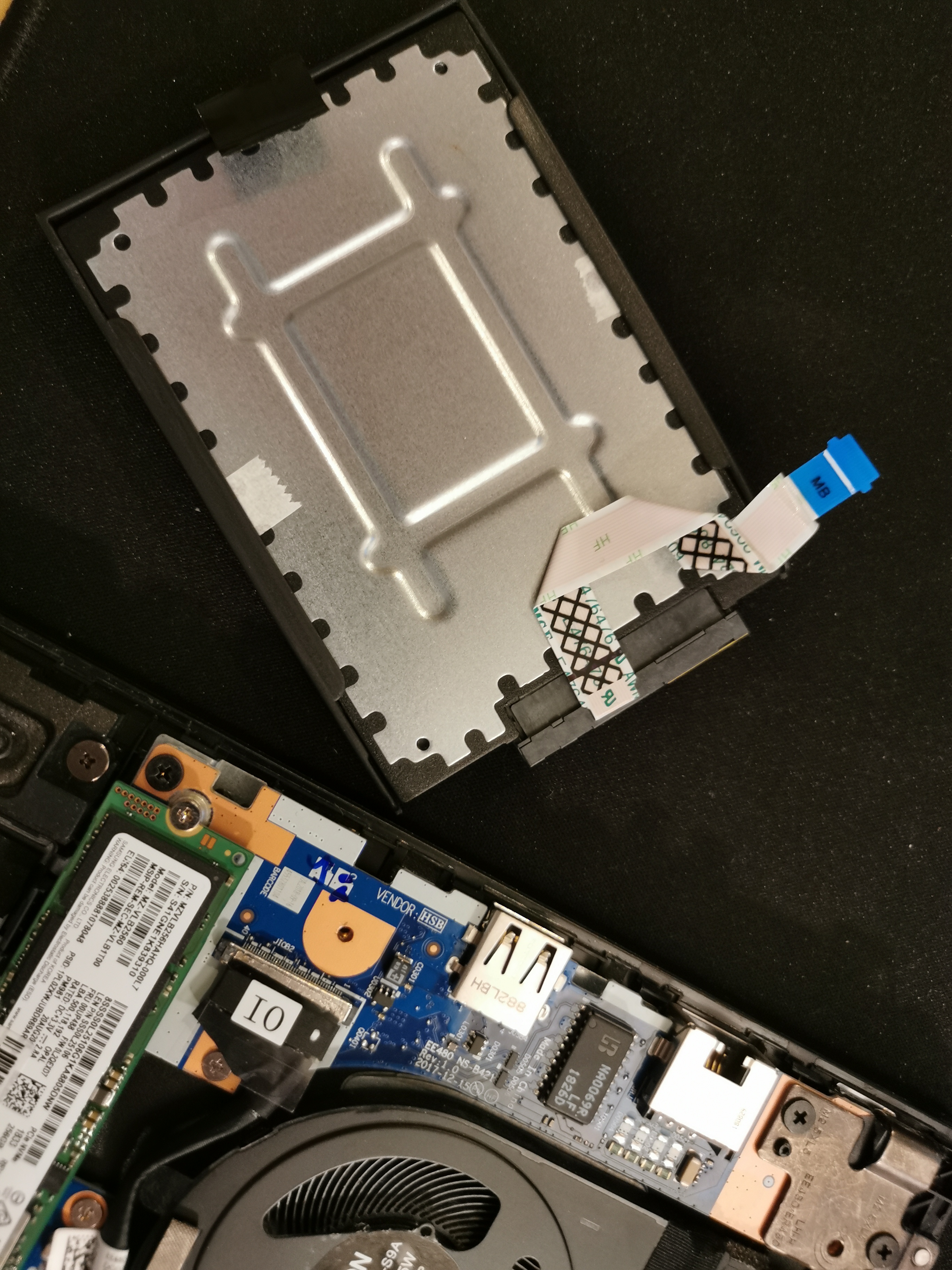

Was zur Hölle hab ich da ausgebaut? Da steht nichts drauf. War mit dem HDD1 Port verbunden.
Und wenn diese NVMe hinüber ist - kann ich doch trotzdem eine normale SSD einbauen, oder?
Das ist ein Dummy und dient einzig und allein dazu das Kabel zu fixieren.

Ja klar! Du wirst gefühlt keinen Unterschied feststellen können. Stell einfach sicher, dass die SSD groß genug ist.
Das ist übrigends eine MZ-VLB2560 Samsung PM981 und sollte eigentlich etwas hochwertiger sein bzw. noch nicht rumzicken. Sicher, dass sonst nichts im Eimer ist?

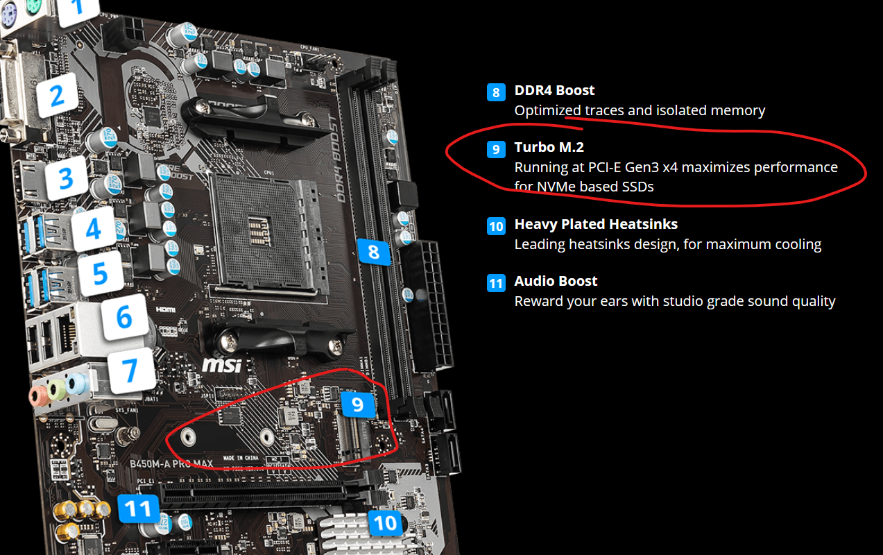

Die NVMe kann ich sicherlich nicht auf mein MSI B450M-A PRO MAX B450 DDR4 AM4 Mainboard bauen, oder?
Das wäre wahrscheinlich sogar eine noch bessere Variante. Schau einfach mal ob sie aufscheint und ließ mal die SMART-Werte mit CrystalDiskInfo aus + Screenshot hier posten.

Ja, ich fand nur auf der MSI Homepage keinen Hinweis, dass ich diese NVMes bei mir einbauen kann.
https://de.msi.com/Motherboard/B450M-A-PRO-MAX
Sorry, absolut Unwissender.
/edit: Doch! Bei Alternate gesehen, dass es anscheinend einen Steckplatz gibt.
Doch, direkt unter dem CPU Sockel bzw. über dem 1. PCIe 16x Slot.
Wenn da noch nichts drinnensteckt würde ich einfach auf deine ganz normale SSD booten und die Smart-Werte auslesen.
