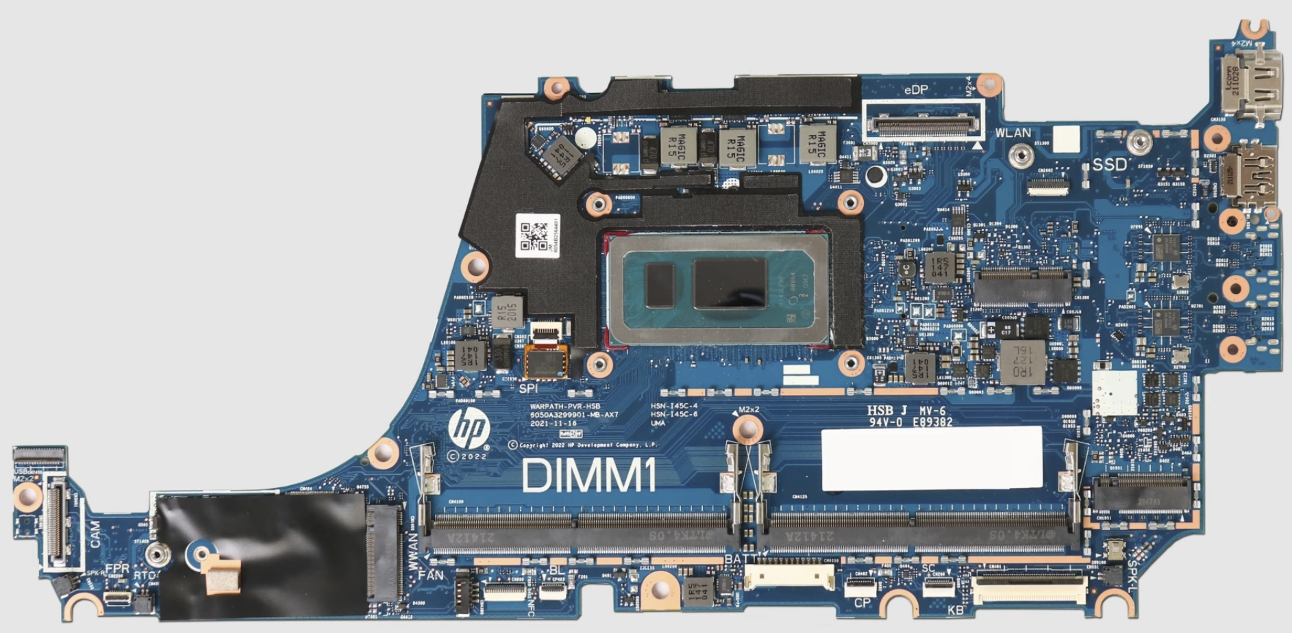

hier z.b. ein Systemboard von einem HP Elitebook 840 G11

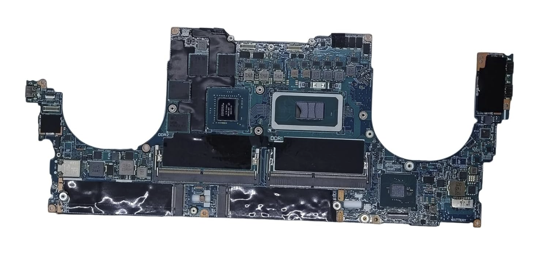

Hier ein Dell XPS 15 9510 Systemboard

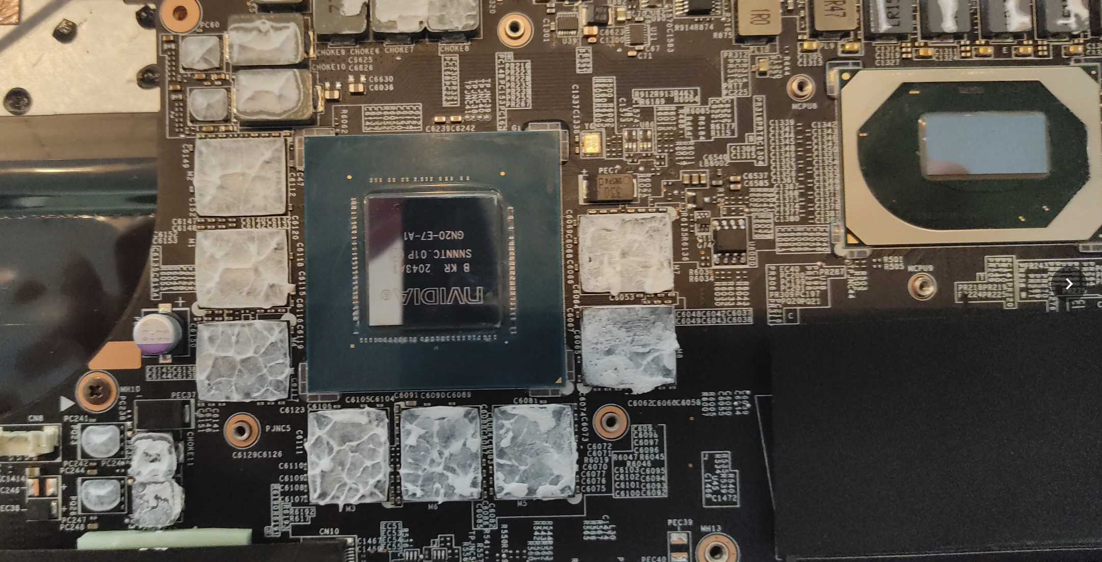

Hier mal mein altes MSI GE76

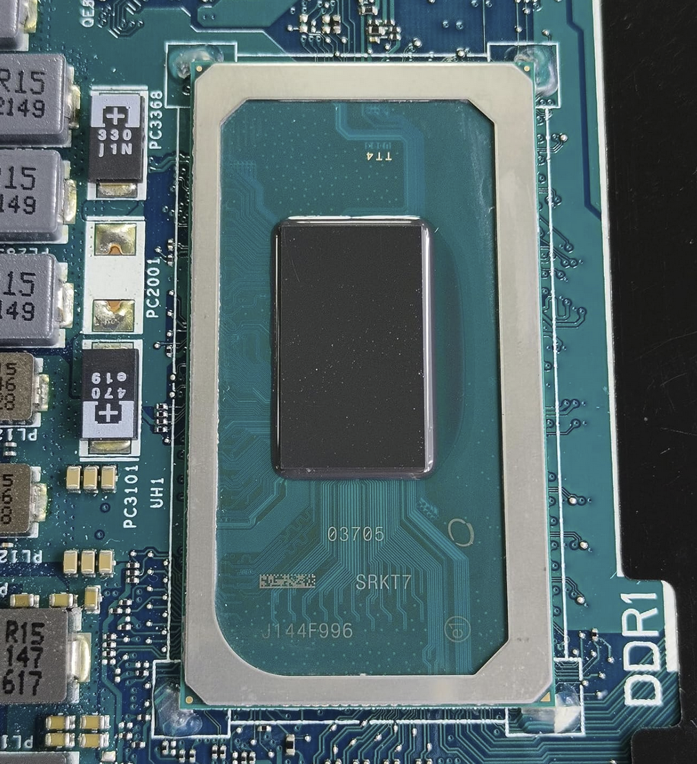

Der TE meint wohl sowas:
Reaktionen: Popey900 und trb85
