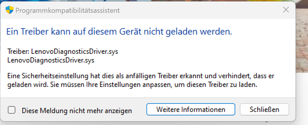

Edit1: Ich kriege beim Starten von Lenovo Vantage folgende Fehlermeldung: 1674396562799.png

Treiber, auch die von AMD, bitte nur vom Notebookhersteller und keine anderen! Ansonsten kann es vorkommen, dass Features wie das Docking etc. nicht ordentlich mit dem Gerät funktionieren.
Solltest du andere Treiber installiert haben, würde ich dir raten im abgesicherten Modus alle Grafiktreiber wieder zu deinstallieren. Windows bzw. Vantage laden dann automatisch die richtigen Treiber für dein Gerät herunter.
Aus dem MS-Store geladen oder von wo anders?
Kriege ich den Treiber irgendwo wieder? Ich habe gestern nach dem rumprobieren das Gerät auf Werkseinstellungen zurückgesetzt und nun seh ich grad, das kein AMD Adrenalin installiert ist...

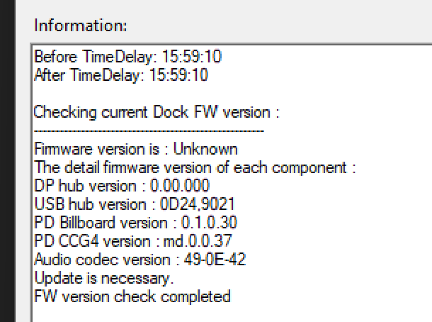

Ich hab dann grad mal den Dock Firmware Updater heruntergeladen (Vantage zeigt leider nichts automatisch an) und erhalte zunächst folgende Meldung:
Anschließend läuft der Check weiter und es steht folgendes da:
Kann ich das Update mal ohne Bedenken starten? Morgen macht meine Freundin über das Dock wieder HO und die köpft mich, wenn ich irgendwas zerschieße, deswegen frag ich :D

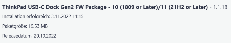

Anhand dieser Information: Audio codec FW ver:49-0E-42, vermute ich mal, dass Version 1.1.16 installiert ist. Mittlerweile gibt es Version 1.1.18. Ich kann dir mal die Updates auflisten:
Code:
Where: <v1.1.18> (usbcg2dkfw1118_2)       Package version number 02
-(New)Update FW tool to support Windows11
-(New)2022/08/25 add support for
X13 Gen 3 AMD(#21CM,21CN)
T14s Gen 3 AMD(#21CQ,21CR)
<usbcg2dkfw1118_2> 1.1.18
-    Audio codec FW ver:49-0E-43
    1.> Update MIC EQ
    PD billboard version: R0.1.0.30
        PD CCG4 version: 0.0.37
        DP HUB FW Ver:5.06.004
    Fix compatibility issues.
Gerade der letzte Punkt wäre hier sehr interessant :D
Version 17 dürfte eine interne Revision zum Testen sein.. jedenfalls gibt es dafür keine Infos in dem dazugehörigen .txt
https://download.lenovo.com/pccbbs/mobiles/usbcg2dkfw1118_2.txt
Das klingt gut, jetzt ist nur die Frage, ob ich das Update über das IdeaPad wagen kann...
Im Zweifel würde ich das Update mit dem ZenBook machen da das Dock ja dort vernünftig funktioniert. Das Update setzt ja kein Lenovo-Gerät voraus so wie ich das verstehe.
Das ist leider nicht mehr in meinem Besitz, alles echt ein wenig tricky hier :D

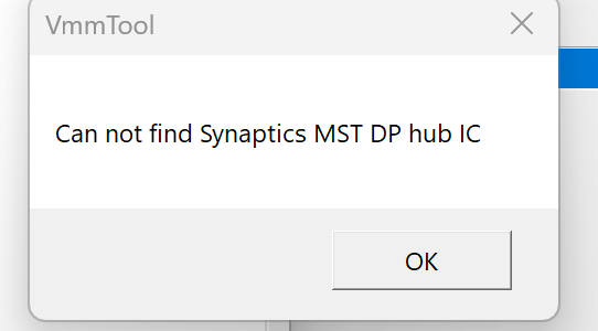

Update lief durch, leider ohne Erfolg. Beim erneuten Check folgt wieder der Fehler und DP Hub 0.

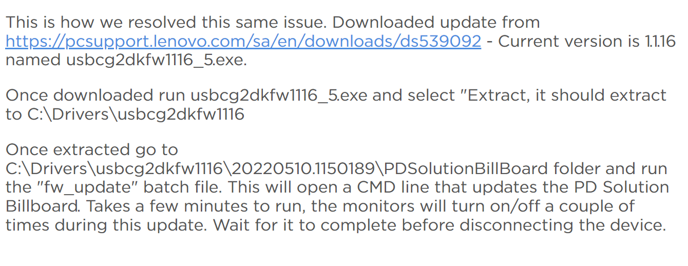

Ich hab den Fehler gerade mal gegoogelt, das englische Lenovo-Forum ist voll davon, anscheinend gibt es einen Fehler in der FW 1.18, der das verursacht (Threads aus Anfang 2023). Gar nicht spezifisch auf mein Gerät, bei manchen kam es von ein auf den anderen Tag, bin mal gespannt, wann es dazu ein Update geben wird. Da ist noch ein "Fix" eines User angegeben, mal sehen, ob ich den probieren will:
Zumindest weiß ich jetzt, das es wohl nicht an meinem IdeaPad liegt, was mich schon etwas beruhigt. Danke euch auf jeden Fall für eure mega Unterstützung bis hier her! :)
Die FW Version hattest du doch vorher noch gar nicht...

Ist wohl unabhängig der FW Version, manche haben es bei 1.16, manche bei 1.18... Ganz schlau werd ich daraus auch nicht. Ich meine mich auch zu erinnern, dass ich irgendwann im Herbst ein Update nochmal gemacht habe.
