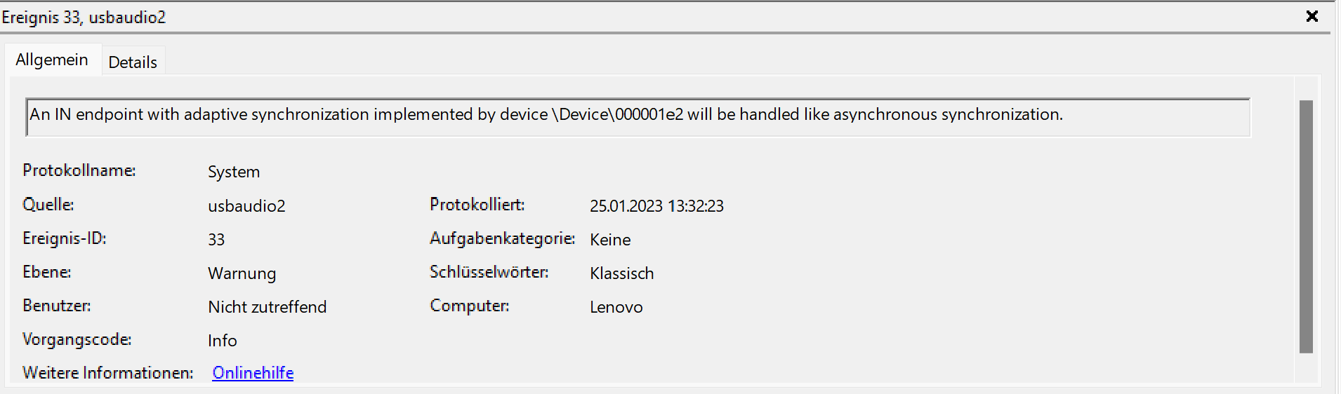

Wenn das Dock angeschlossen wird, kommt das typische Windows Geräusch, jedoch "bewegt" sich die Anzeige nicht, wie es bei den anderen Geräten der Fall ist. Wo genau muss ich im Event Viewer schauen? Unter "administrative Ereignisse" steht beim Verbinden des Docks nur folgendes: 1674650004047.png

DP Alt Mode auf HDMI Adapter sind aktive, komplexe Komponenten. Also ein Teil mehr in der Kette das Probleme auslösen kann. Eine direkte DP-Verbindung bis zum Monitor wäre tatsächlich noch einen Schritt einfacher.
Wenn, dann unter Windows Events -> System (mein Windows steht auf Englisch, ich kann leider nicht mit den exakten deutschen Bezeichnungen dienen). Aber bei meinem Desktop PC habe ich gerade gecheckt. Eingesteckte Bildschirme tauchen da auch nicht im Log auf, nur bei meinem Notebook wegen den USB4 Treibern.
Am interessantesten ist hier gar nicht das Dock, weil das hat auch USB-Geräte drin und die Meldung die du zeigst kommt von USB-Audio Krams in dem Dock. Die Frage die ich mir stelle ist, ob Windows/der Treiber mitbekommt, dass ein Monitor eingesteckt wurde oder nicht. Wenn also bei Einstecken von einem reinen Displayport-Monitor oder dem USB-C HDMI Adapter mit HDMI Monitor schon dran der Windows-Ton kommt für neues Gerät kriegt Windows ja etwas mit. Wenn da gar nichts passiert, würde ich das wirklich als relativ eindeutiges Zeichen werten, dass die HW kein DP Alt Mode kann / es in HW abgeschaltet ist irgendwo.
