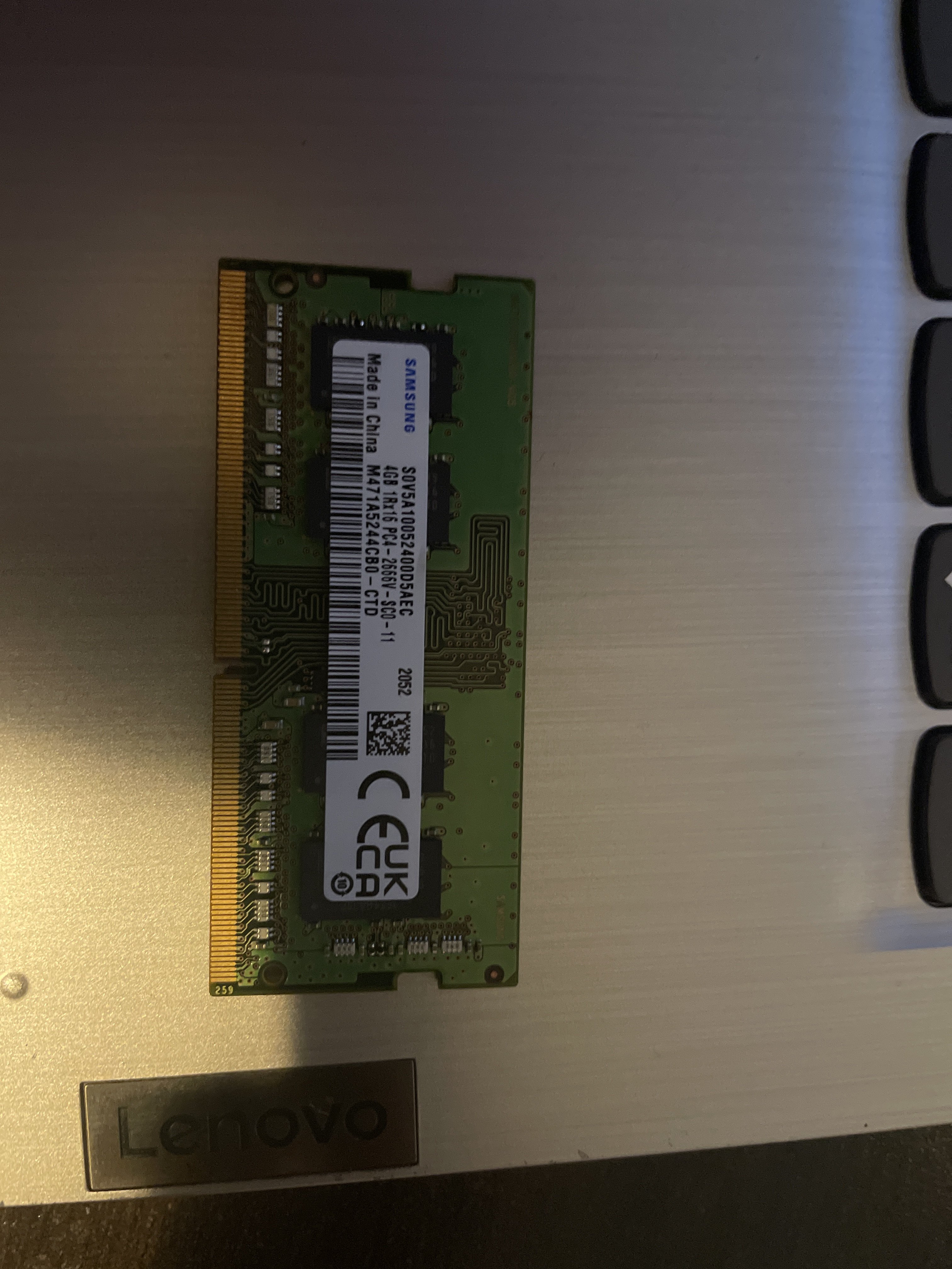

Es handelt sich um ein Lenovo ideapad 3-14IIL05 - Type 81 WD
Und RAM hänge ich als Bild an.

Sollte also mit DDR4-2666 (4 GB) gehen. Eine Garantie, dass irgendein nachgekaufter Speicher funktioniert, gibt es aber nicht. Du könntest es also mit einem anderen RAM (Crucial, Kingston) probieren.

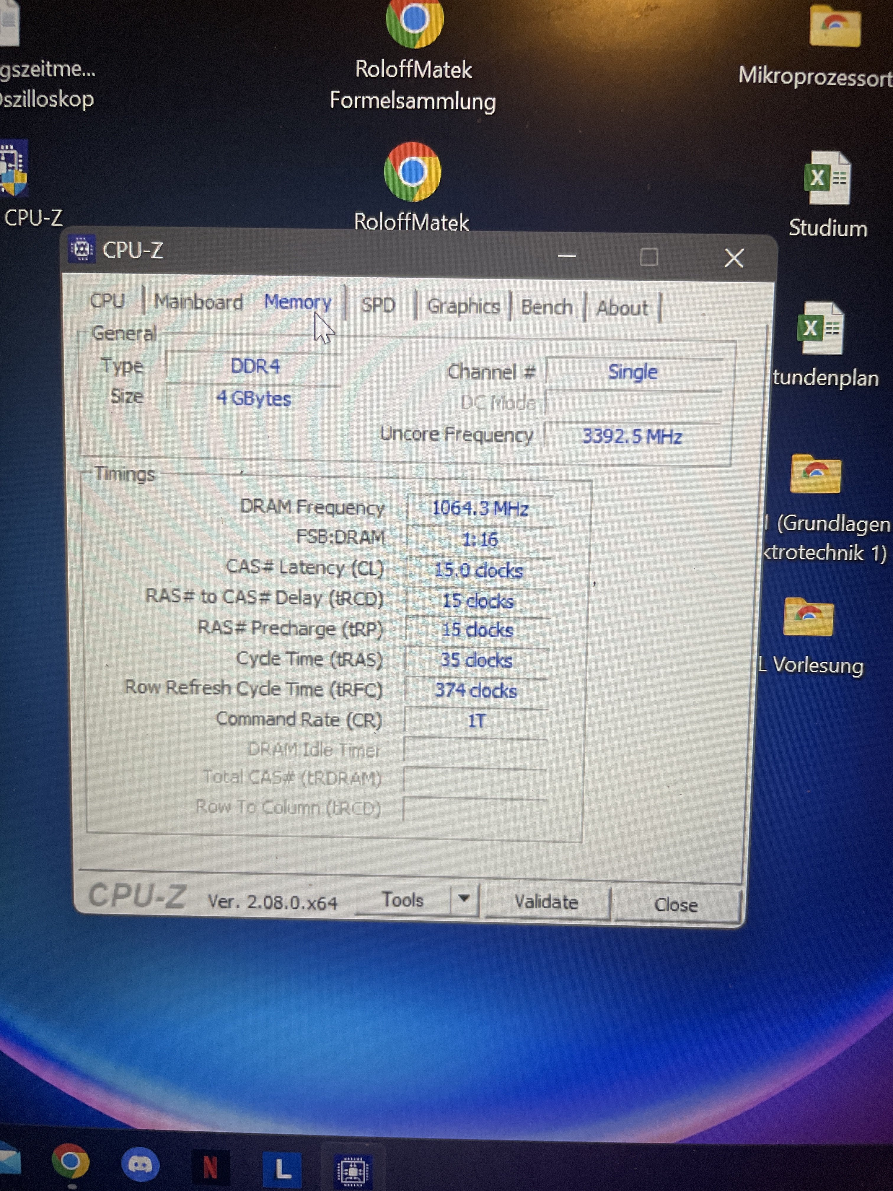

Lad dir bitte mal das Tool CPU-Z herunter und schicke uns dann einen Screenshot vom Tab "Memory". Ggf. passt der RAM trotz der 2.666er Taktung nicht zu dem verlötetem RAM.

Also Crucial zeigt mir den Crucial 4GB DDR4-2666 SOIDMM an.
Und ich habe mir von Samsung 4GB DDR4 2666 bestellt. Sollte eigentlich klappen.
Warscheinlich hat dein Samsung Ram kein Jedec profil mit 2133Mhz, denn so schnell läuft der verlötete Ram.
Also lieber welchen mit 2133Mhz kaufen.
Reaktionen: DaRathlon, Firefly2023 und EadZ
So viel zu 2.666MHz... Der RAM in deinem Notebook taktet nur mit 2.133MHz. Ob er nicht mehr kann oder nicht mehr darf, sei jetzt mal dahingestellt.
Der Samsung RAM sollte sich eigentlich heruntertakten, sodass es passt. Sollte ist aber nicht umsonst der Konjunktiv. Vermutlich hat er für 2.133MHz kein Profil hinterlegt.
Sofern möglich, den Samsung RAM zurückschicken und dafür RAM mit 2.133MHz kaufen.
