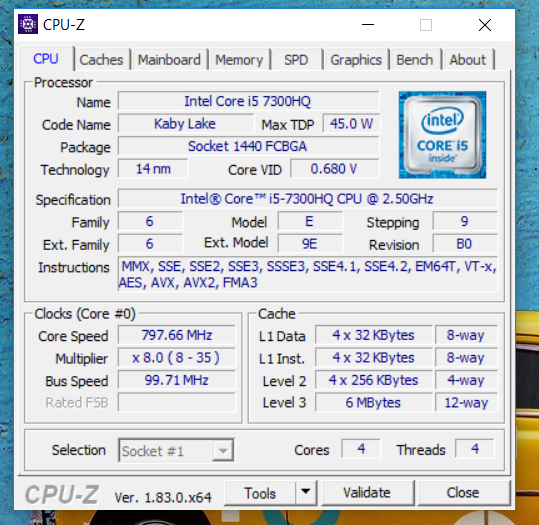

habe folgendes Problem mit meinem Laptop (Lenovo Legion y520 15ikba):
Habe GW2 gespielt und alles lief ohne Probleme.
Dürfte während des Spielens das Ladekabel ausgesteckt haben.
Spiel lief Problemlos weiter.
Dann (niedriger Akkustand) fing die Leistung an stark zu sinken. (Denke ist so weit normal)
Habe nun aber das Problem, dass der Laptop (auch mit verbundenem Ladekabel) keine Leistung mehr bringt.
Fühlt sich so an als würde er noch im Energiesparmodus hängen.
CPU kommt nicht mehr über 800MHz.
Treiber sind alle aktuell, Laptop wurde bereits neu aufgesetzt.
Ich hatte das Problem vor einigen Wochen schon einmal.
Da funktionierte dann wieder alles nach einem Bios Update (kann ich jetzt nicht mehr machen, da das aktuellste von Lenovo drauf ist).
Anbei noch ein Screenshot von CPU-Z
Bin für jede Hilfe sehr dankbar.
LG
Windows Energieeinstellung testweise auf "Höchstleistung" stellen und testen ob wieder hochgetaktet wird.
Was für eine Taktfrequenz wird im BIOS angezeigt?
Ich hab die CPU Taktung im BIOS nicht gefunden.
Dafür eingestellt, dass man ältere BIOS installieren darf.
Habe dann das aktuelle BIOS neu installiert und jetzt funktioniert wieder alles.
Aber das kann doch nicht sein das ich jedes mal nachdem der Akku leer wird das BIOS neu installieren muss oder?
