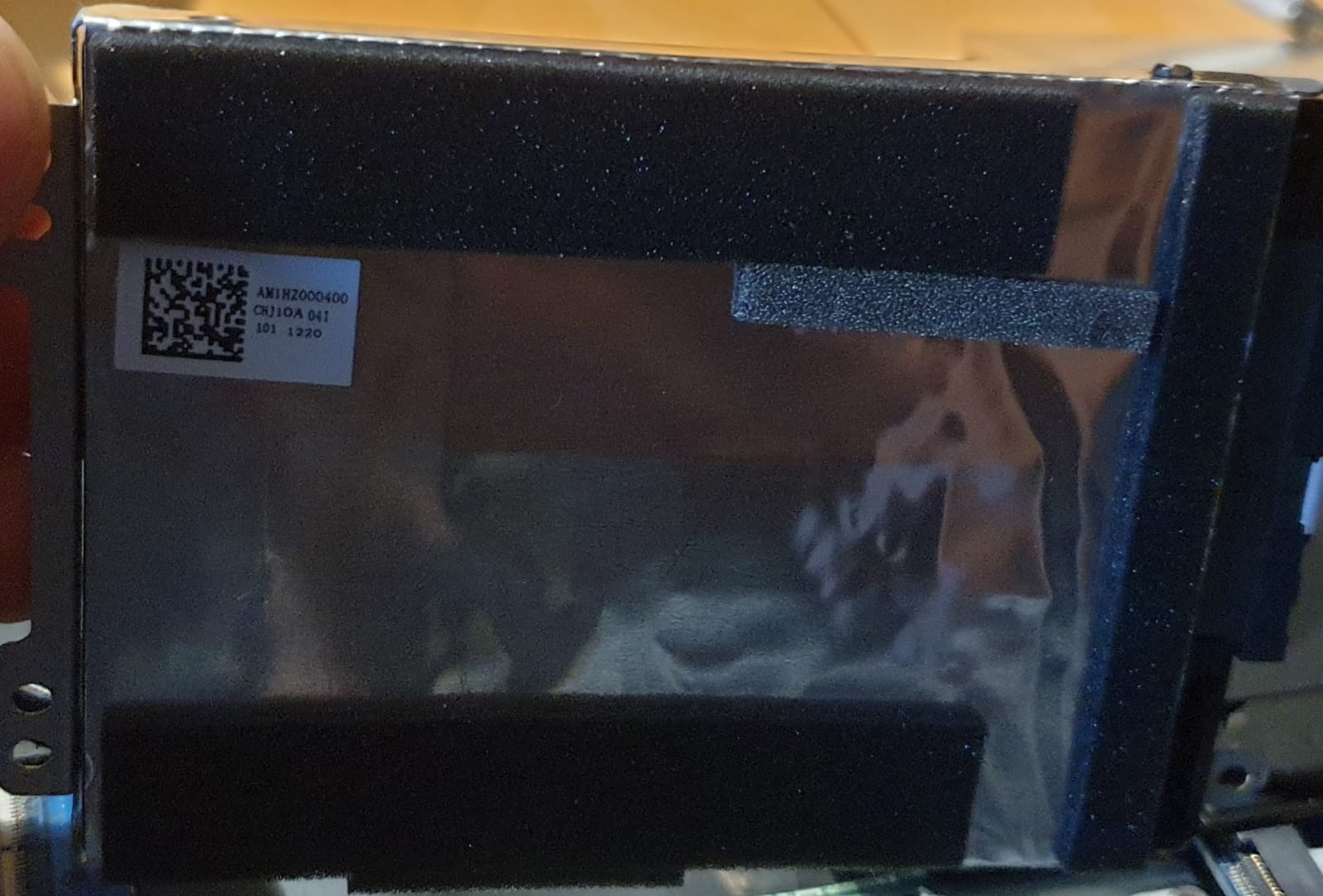

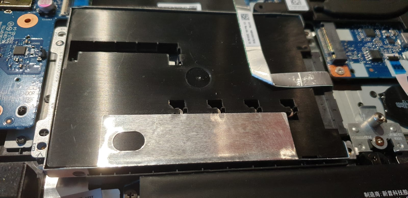

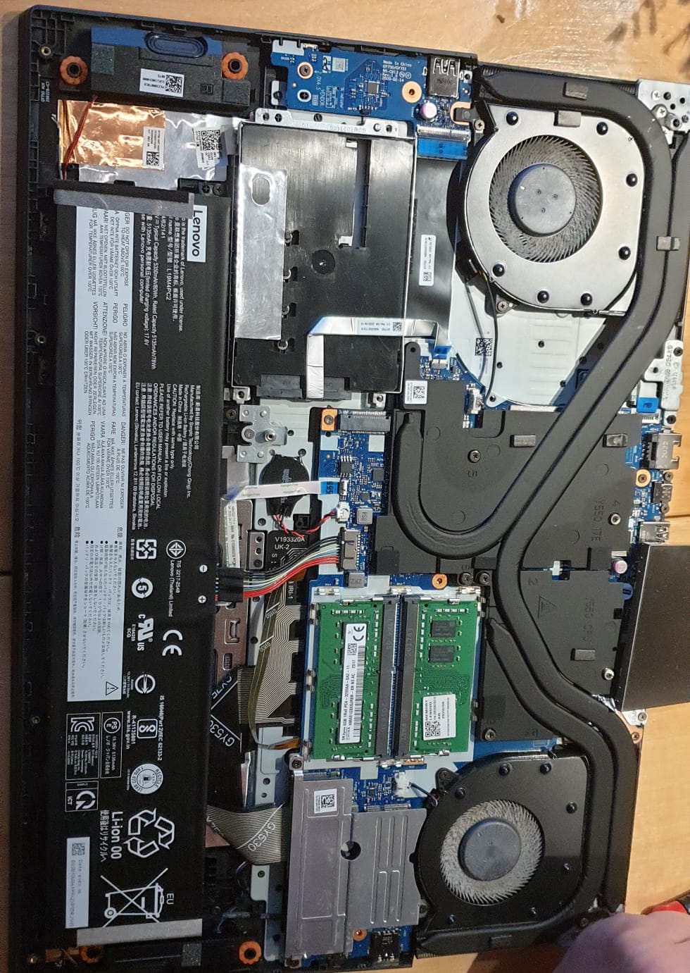

Im verlinkten Manual in Post #4 ist das alles ersichtlich, auch im Notebookcheck Test sind Bilder vom geöffneten Gehäuse.Sw0rD schrieb:Sollte ich vorher nochmal aufschrauben oder kann ich sicher sein das die M.2 Platten passen?
Die zweite SSD ist eher nur für Storage, macht es da Sinn die Sabrent zu nehmen oder ist die Transcend ausreichend?![]()
Es gibt einen M.2 2242 Slot, sprich eine kurze SSD - wie von mir verlinkt gibt es da nicht viel Auswahl und du müsstest die SSD tauschen, du kannst keine zusätzliche einbauen.
Daneben gibt es einen SATA (3) Anschluss für 2,5 Zoll großen Speicher - egal ob HDD oder SSD. Diesbezüglich würde ich das Gehäuse einmal öffnen und gucken, ob es genauso aussieht wie im Notebookcheck Test. Manche Hersteller haben die Unsitte bei Konfigurationen, wo ab Werk nur 1xSSD verbaut ist, das Kabel/den Anschluss/o.ä. für weitere Laufwerke einfach einzusparen.
https://www.notebookcheck.com/Lenov...-nicht-schlapp-machen.493326.0.html#6987741-1
Wenn das Kabel vorhanden ist, kannst du einfach eine 2,5 Zoll SSD kaufen.

Bitte mal die Lüfter reinigen.
Ansonsten erkenne ich nicht viel. Ich sehe aktuell gar keinen Datenträger. o.O

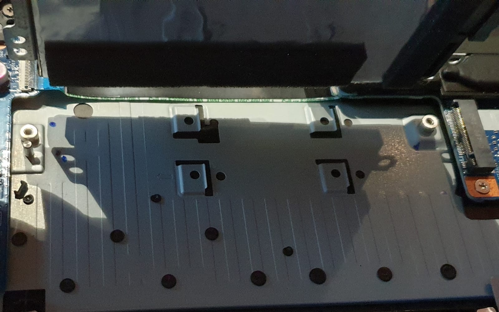

Die M.2 SSD ist unter der Metallabdeckung rechts neben den Ram Slots (vom Akku aus gesehen).
Jo passt, dann steht einem Einbau nix im Wege.Sw0rD schrieb:Das links ist der Platzhalter für die SATA (Seite 32-33 im Manual)? Kabel scheint da zu sein.
Es ist jetzt die Samsung SSD 870 EVO 2TB geworden, damit sollte ich über die restliche Laufzeit des Gerätes hinkommen
Besten Dank für die Unterstützung!
