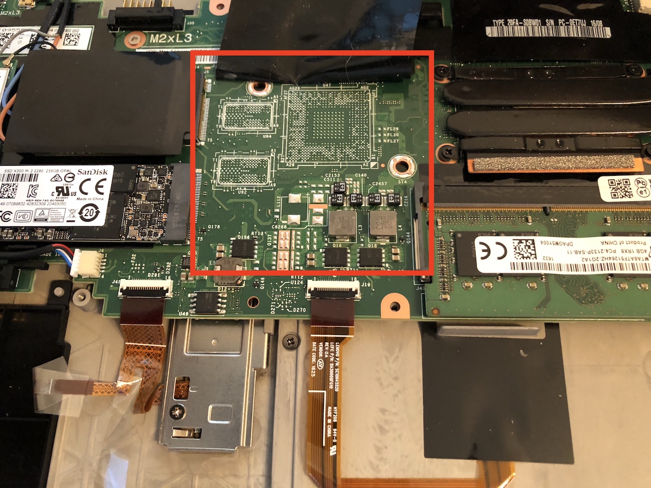

Es leuchtet nur folgendes (siehe Foto, rot markiert) und eben kurz dreht sich der Lüfter, und es leuchtet nur 1x grün bei I/O Taste (knapp 1 Sekunde). Sonst nichts mehr.

Sollte hier nich was stehen, oder warum ist es so leer. Ist das Platz für etwas neues? Habe die schwarze Folie weggezogen und sehe es sind leer aus??
Das ist der Platz für die optionale Nvidia-GPU. Dein Modell hat keine also sind die Komponenten nicht aufgelötet.
Hmm dann ist es ja gut wenn nix gelötet?
Das gehört so, alles gut.
