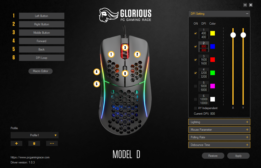

Die Software
Die mitgelieferte Software zur Model D- ist wirklich toll. Nicht sinnlos aufgeblasen, schön schlank und muss nicht mal die ganze Zeit nebenher laufen. Nötig ist sie damit nicht, aber für ein bisschen Feintuning ist sie perfekt. Die Belegungen aller Tasten kann angepasst werden, und es können Makros erstellt werden. Weiterhin geändert werden können die über den Knopf einstellbaren DPI-Schritte, die Lift-Off-Distance, die Abtastrate und, was mich sehr überrascht hat, die Debounce Time. Zuletzt können auch noch zusätzliche Parameter der verschiedenen Beleuchtungsmodi angepasst werden. Einiges davon geht auch direkt mit der Maus selbst, aber die spezifischeren Einstellungen sind nur in der mitgelieferten Software möglich.

@JackA Als Normalsterblicher ist das gar nicht so einfach. Fuer Graphen oder Performance-Tests (was teste ich da eigentlich genau?) fehlen mir Know-How und die notwendigen Tools. Bevor ich da etwas abliefere, was nichts aussagt oder nur halbgar zusammengebastelt ist, schreibe ich lieber einen etwas "menschlicheren" Test ;) Screenshot der Software habe ich allerdings noch hinzugefuegt. Danke fuer das Feedback!
