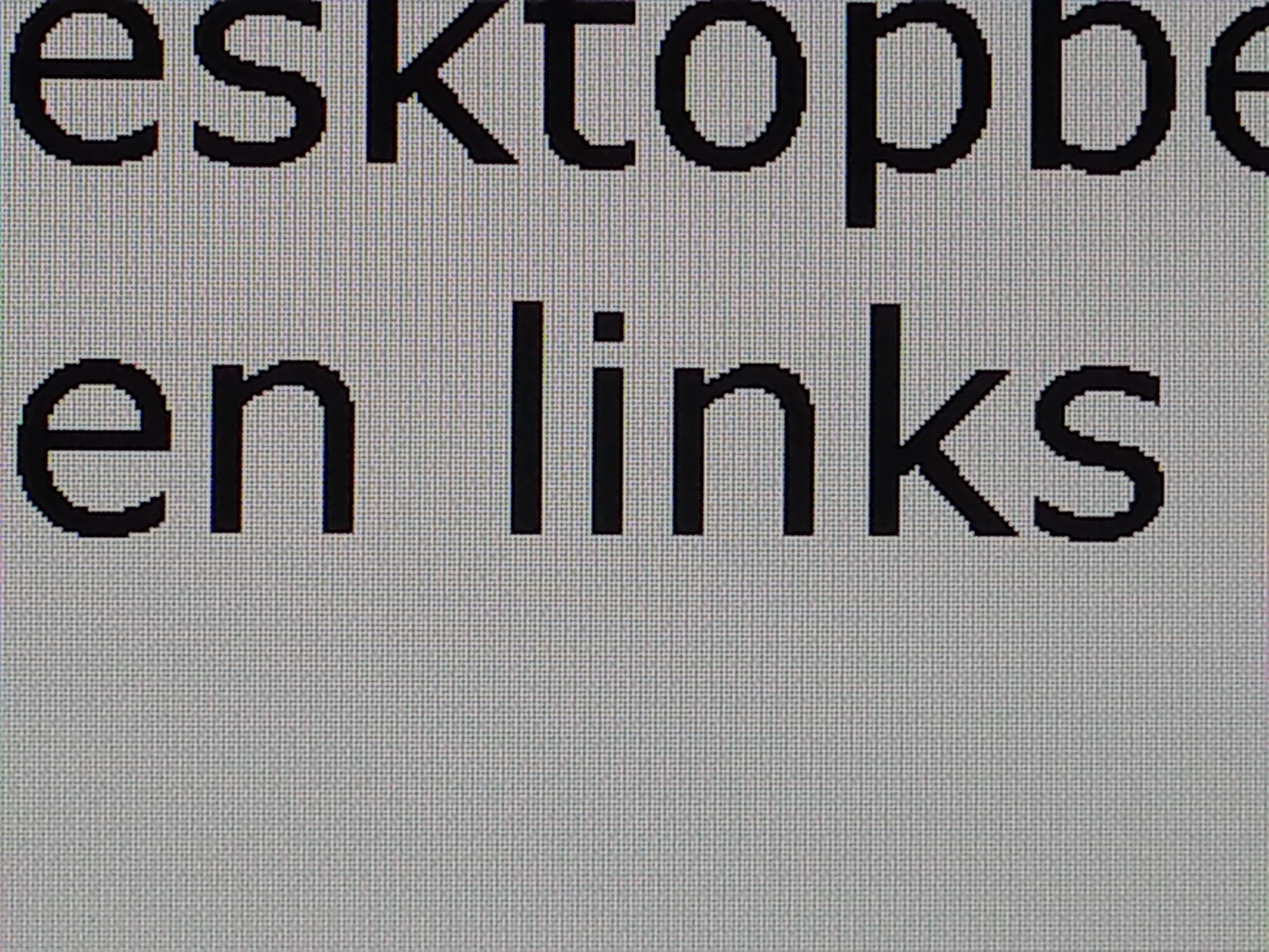

@errorpit ... wenn du ganz nah mit den Augen an den Bildschirm rangehst, dann sind die Buchstaben wirklich schwarz ????

Ich behaupte mal wenn ich so als Brillenträger ganz nah ran gehe dass da alle Buchstaben schwarz sind, nur gehe ich normalerweise nicht nah ran, also ich sag mal alles ok.
hier ein Bild mit einem Samsung S3 aufgenommen . Zoom in Chrome auf Maximum
