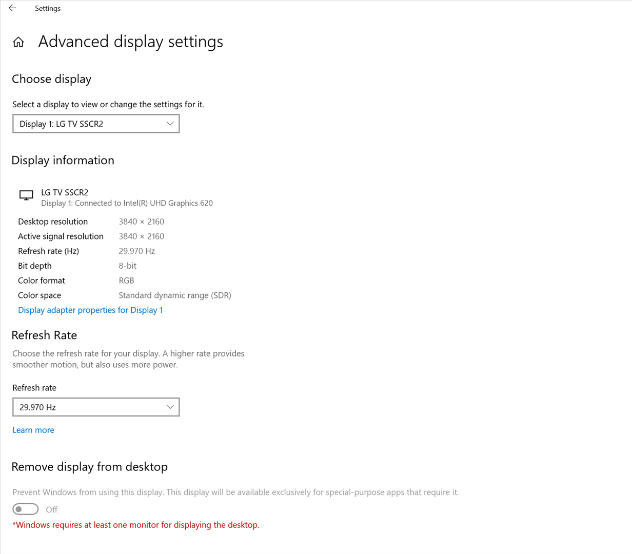

Anbei ein Screenshot von den Windows Displayeinstellungen (es ist SDR). Ich habe diesbezüglich nichts eingestellt, sondern nur den LG via HDMI angeschlossen.

8 Bit Farbtiefe und 29,970 Hz sind mögliche Ursachen.
Solltest die mit dem Konfigurationsmenü des nVidia-Treibers auf etwas sinnvolles einstellen.
Einen Unterschied in der Farbigkeit ist mir zwischen 8, 10 und 12 Bit jetzt nicht unbedingt aufgefallen. Und auch zwischen 30 und 120hz nicht.
Mit 30hz möchte ich allerdings auch nicht arbeiten, aber eventuell ist es ja HDMI1.4 am Firmenlaptop.
Klar ist die geringe Präzision bei 8 Bit Farbdaten nicht die Ursache.
Ich vermute aber dass das Gerät mit der exotischen Kombination aus Farbtiefe und Bildrate nicht zurechtkommt.

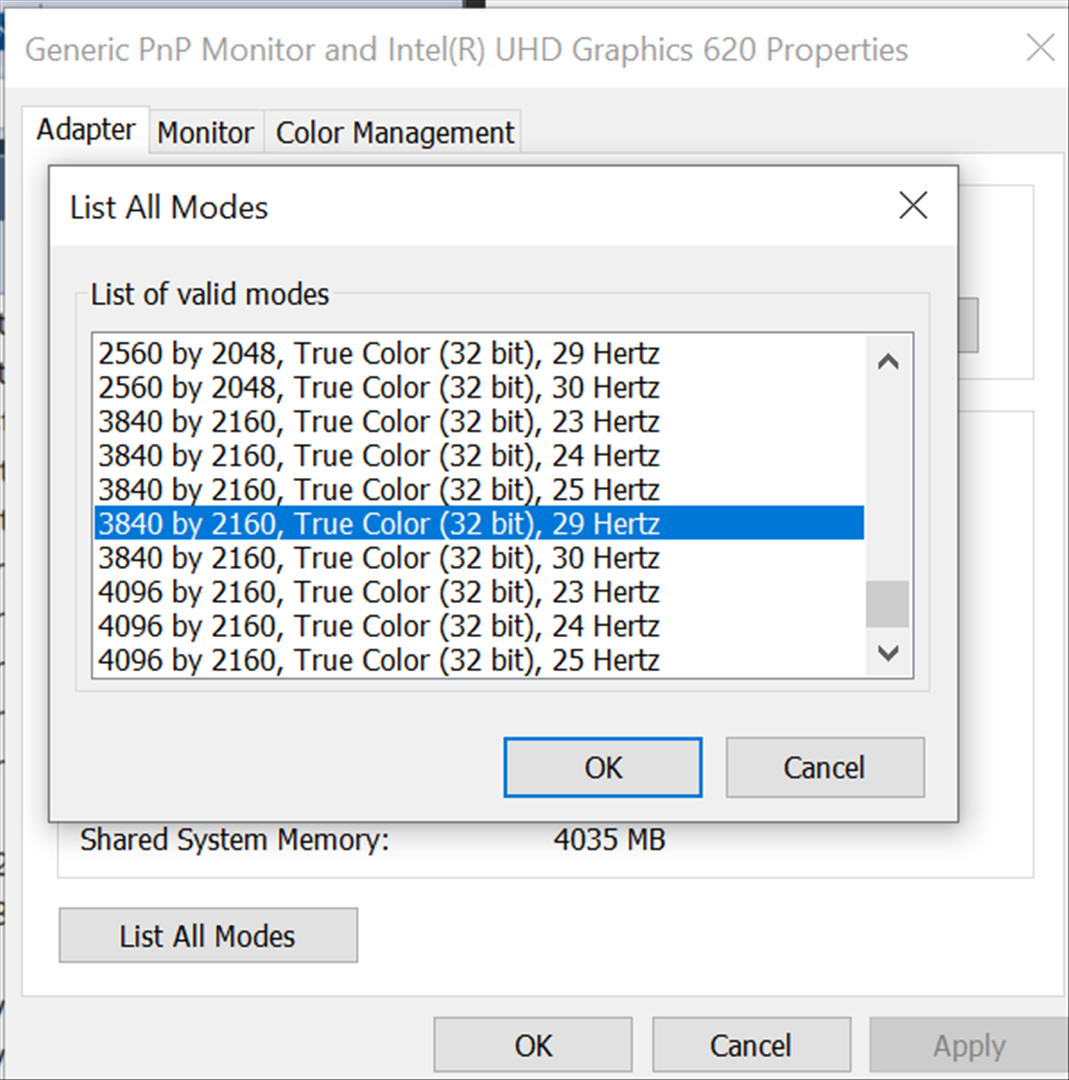

Hier die möglichen Modi ... Welchen soll ich wählen.

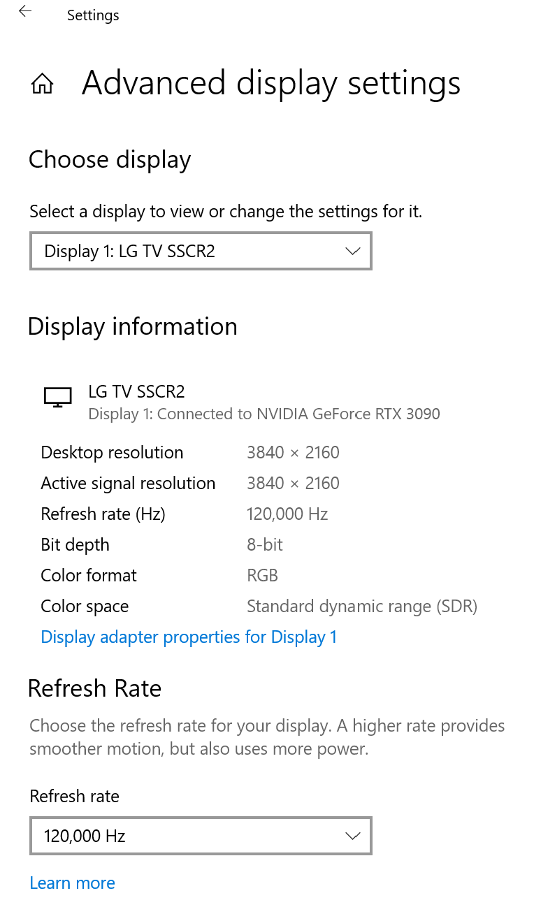

P.S. Ich habe einen Screenshot gemacht u. diesen Screenshot danach auf meinem Computer mit 8-Bit SDR 120 Hz geöffnet. Auch hier ist es ein eher Grün als Gelb.

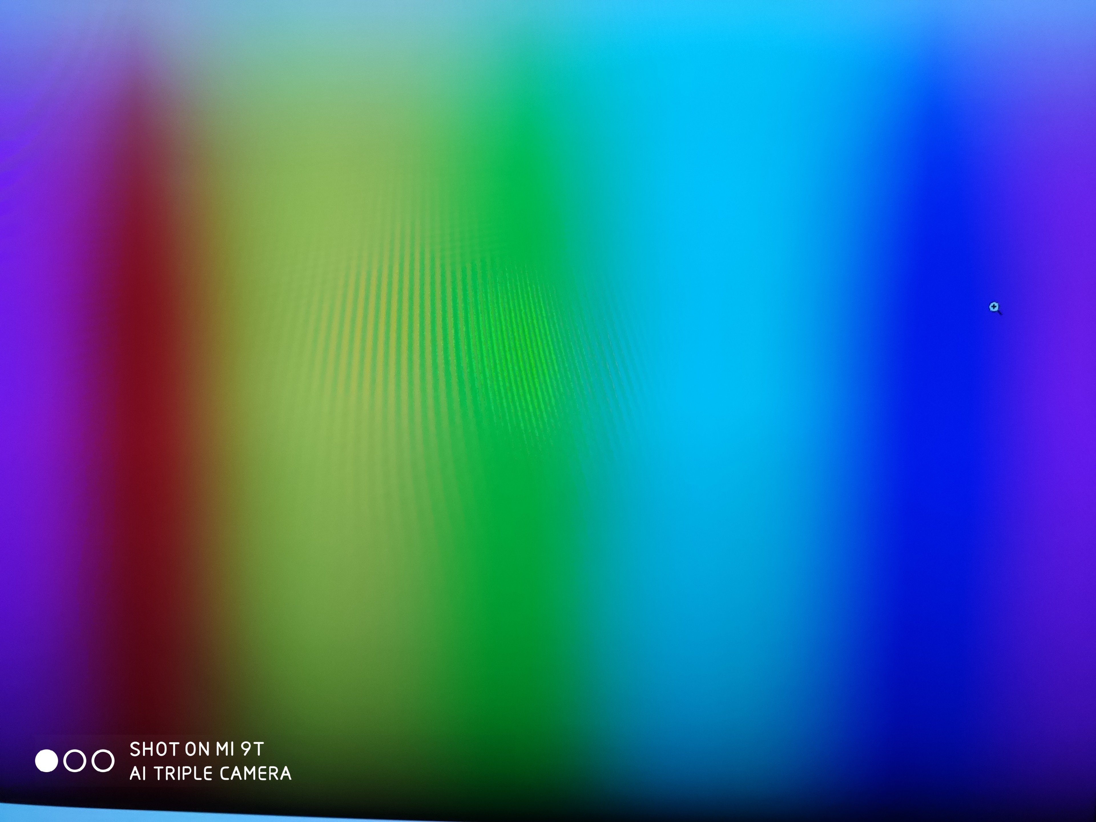

Kannst Du uns mal bitte nen Foto von nem Farb Testbild machen?
https://commons.wikimedia.org/wiki/File:Spectrum.2400.1800.S.G.png
Und Du brauchst dringend mehr als HDMI 1.4 an dem Laptop :-)
Hier das Bild (aufgenommen mit einem Xaomi Mi 9T):

Danke für den Screen.
Im Vollbild sieht das echt etwas grünlich aus. Im Vorschaubild allerdings durchaus richtig.
In welchem Modus läuft der LG?

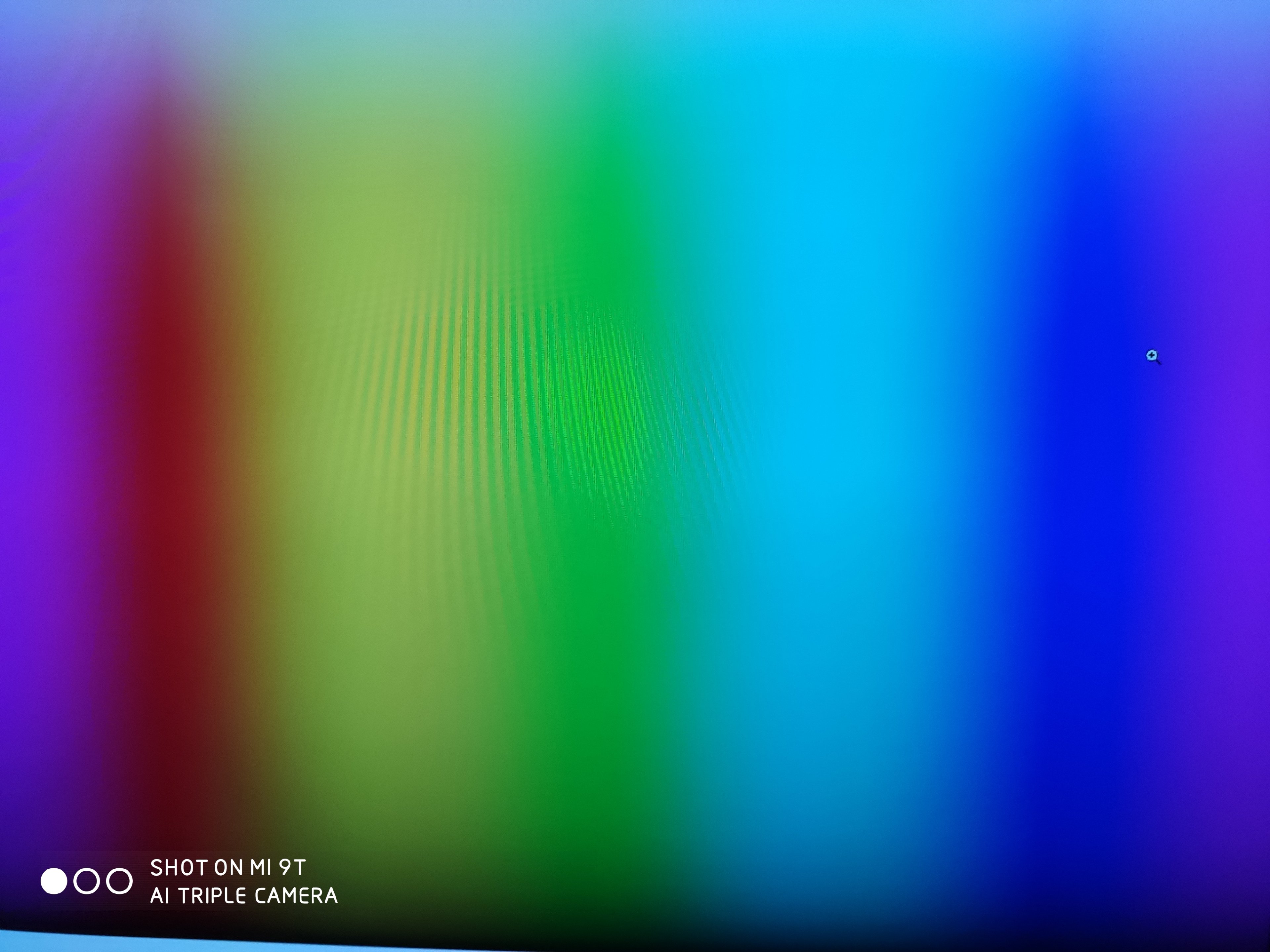

Ich habe jetzt eine Einstellung gefunden, damit aus den hellgrünen Smileys gelbe werden. Im Experten Modus (geht leider nur hier) kann unter Feineinstellung Farbton u. Sättigung eingestellt werden.
Hier habe ich die Farbe gelb (weiter oben hatte ich es mit grün versucht, das klappte aber nicht) von 0 auf -30 gesetzt (mehr geht nicht). Jetzt habe ich gelbe Smileys! Hier der Beweis: :)
