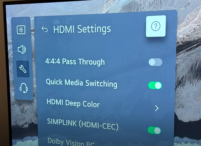

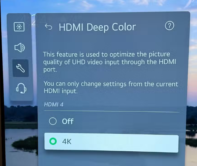

Ist der HDMI Port in den TV Einstellungen auf 4K Enhanced (Deep Color) bzw. 4:4:4 eingestellt?

Hinter der 4K Deep Color Einstellung versteckt sich im Grunde der HDMI 2.0/2.1 Modus. Sollte das nicht aktiv sein (schaltet sich normalerweise aber automatisch ein) kann es nicht gehen, da der TV fehlenden Support meldet.

danke die Einstellung mit dem Deep Color hat das Problem am Desktop behoben. Am Laptop scheint es tatsächlich an den Ports zu liegen die können dann wohl nur 4K60. Für die Arbeit reicht das mir aber auch aus.
