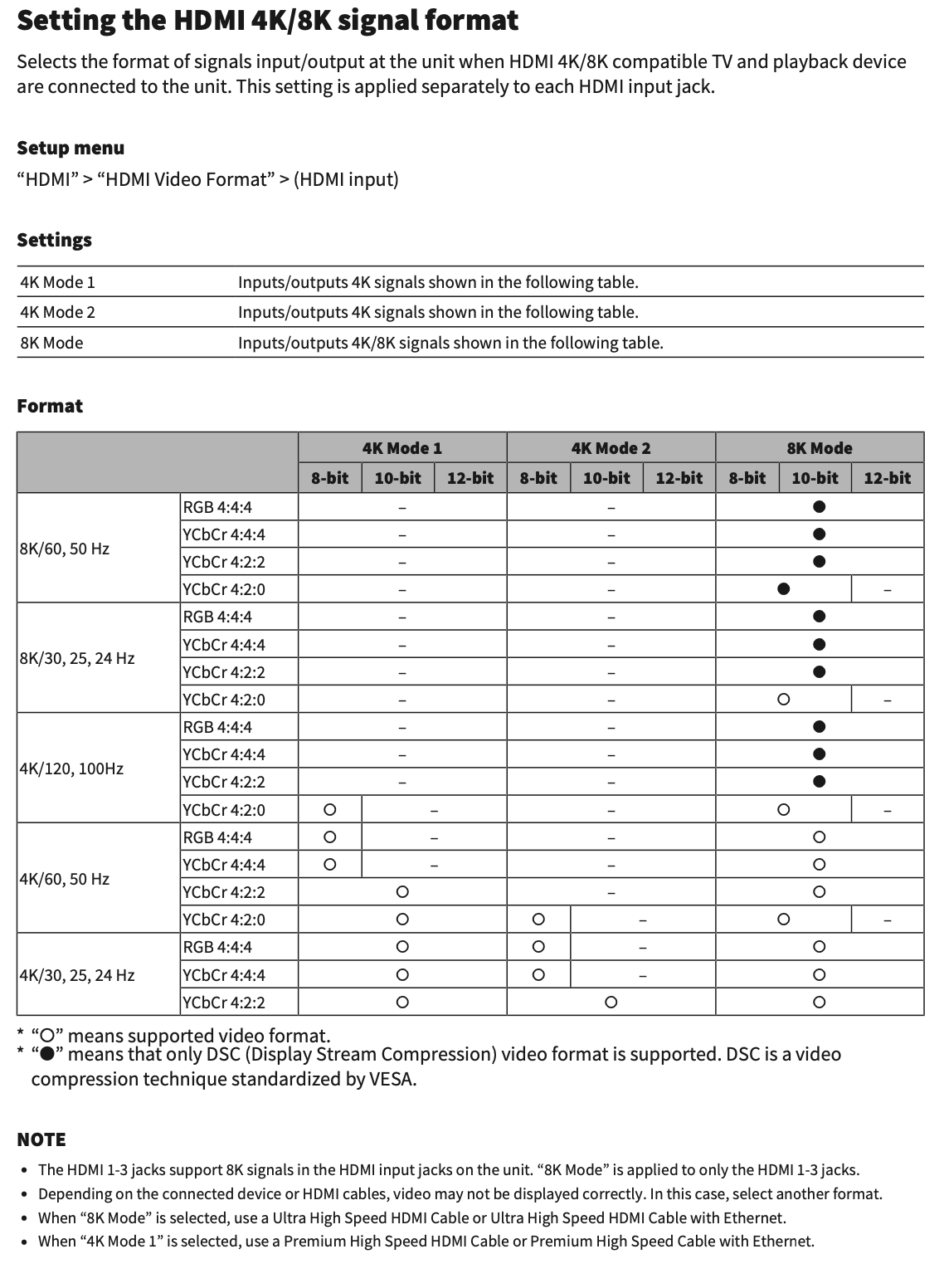

Ja mies , da Yamaha nur 24 Gbps macht , aber wenn ich das Manual sehe dann sollte DSC bei dem was wiedergegeben werden soll gar keine Rolle spielen und nicht nötig ist, da ich ja 4K120Hz bei 4:2:0 mit 10bit wieder geben will und daist der Punkt weiß, ergo DSC nicht notwendig

@DaveO88 Kann am TV liegen, unabhängig vom DSC. Grundsätzlich kann HDMI 2.0 4K120 die 4:2:0 8 Bit mit seinen maximalen 18 Gbps.
Im "8K Mode" kann der AVR laut deiner Tabelle plötzlich auch 4K 120 4:2:0 mit 8 und 10 Bit, was im "4K Mode 1" noch nicht ging. Er muss also über seine 18 Gbit/s hinausgehen. Du schreibst ja auch, dass der AVR 24 Gbps kann.

AVR ist der Yamaha RX-V6A und nach dem HDMI Platinentausch wollte ich dem AVR nun die 4K120Hz entlocken aber das klappt eben nicht also wendete ich an den Yamaha Support warum das immer noch nicht ginge da ja laut Datenblatt es gehen müsste . Daraufhin wurde mir mitgeteilt das der TV wohl kein DSC könne und verwiesen darauf wofür eben DSC benötigt wird (die schwarzen Punkte in dem Datenblatt) aber so wie ich das sehe sollte ja für 4K120Hz in 4:2:0 10bit DSC irrelevant sein was mit dem weißen Punkt dort symbolisiert wird .
